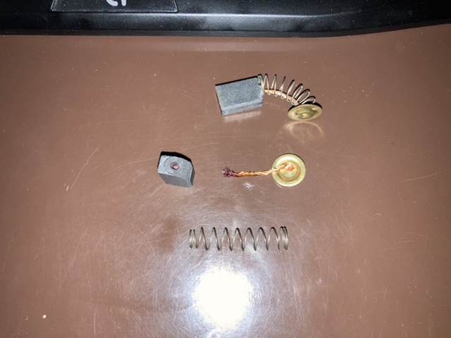

Hallo, mir ist beim Zerlegen eines Motors eine Kohlebürste gebrochen bzw. nur der Kontakt zur Bürste hin. Kann man das löten? Oder führt kein Weg an neuen Bürsten vorbei? Ich vermute der Baumarkt hat die nicht lagernd und Lieferung erst nächste Woche ist zu spät. Zahlt sich ein Versuch aus oder ist da gewiss nichts möglich? LG
Wahrscheinlich nur 5 Minuten Freude, da Zinn auch schmilzt bei Wärme. Eher würde ich vergleichbaren Motor als Organspender suchen und evtl. feilen.
Nimm neue... Aber es ist eh schon egal, probier es einfach aus... oszi40 schrieb: > Organspender suchen und evtl. > feilen. Genau!

Es handelt sich um ein Rührwerk mit 1400W (Güde GRW 1400). Wär eine gute Frage wie heiß Bürsten werden wenn das Ding geschätzt 5min läuft (Klebespachtel anrühren) und ob es das Zinn durchhält. Jemand Erfahrungen mit sowas? Ich arbeite in der Arbeit mit Lichtmaschinen. Bei den Bürsten laufen je nach Last ca. 3-5A drüber. Welche Temperatur die haben war noch nie ein Thema - vielleicht komm ich mal dazu das zu messen. Aber die Erwärmung kommt meist vom Stator bei dem bis zu 200A rausfließen und sich letztendlich alles erwärmt.
Rentner Ost schrieb: > Das Löten geht nur bei Metallen. Bei Kohle und Diamanten (chemisch > gleicher Aufbau!) geht das nicht. Da hast du recht. Nachdem ich jetzt einen Anstoß für die Suchmaschine hatte fand ich folgendes: „Löten ist nicht möglich. Eine Verbindung mittels Klemmung ist notwendig.“ Ich werde Versuchen den Kabel in das Loch zu stecken, dann mit Lötzinn verfüllen und dann etwas „einstampfen“.

AP schrieb: > mir ist beim Zerlegen eines Motors eine Kohlebürste gebrochen bzw. nur > der Kontakt zur Bürste hin. > > Kann man das löten? Oder führt kein Weg an neuen Bürsten vorbei? Nun, "Kohle" kann man nicht löten. Allerdings haben Motorkohlen oft einen galvanischen, metallischen Überzug am Ende, der dann lötbar ist. Normalerweise sind Motorkohlen aber als Ersatzteile bei Servicewerk- stätten zu moderaten Preisen durchaus erhältlich.

Die gezeigten Motorkohlen hat oft der Elektriker vor Ort, der auch diverse Küchengeräte repariert... Wenn sie zu groß sind, einfach zufeilen bis sie passen ohne stecken zu bleiben, und das runde Endplättchen lässt sich mit Seitenschneider zurecht stutzen - habe ich schon zig Male so gemacht, also keine Hexerei... Ebenso lässt sich die Feder zurechtstutzen oder einfach eine dünnere Feder rüberwickeln - die Enden werden dann einfach abgeknipst und die neue Feder darauf "geschraubt" - auch keine Hexerei... michael_ schrieb: > Mensch, probier es aus und frag nicht so lange. Eben!
michael_ schrieb: > Mensch, probier es aus und frag nicht so lange. Schon klar, aber um die Zeit bin ich nicht mehr in meiner Werkstatt und kann eben nur mehr Überlegen.
Kauf dir, wenns kein Original gibt, größere und feil oder schleif sie zurecht, das hat bei mir immer funktioniert. Die Kontaktplatte hinten kannste auch dann anlöten.

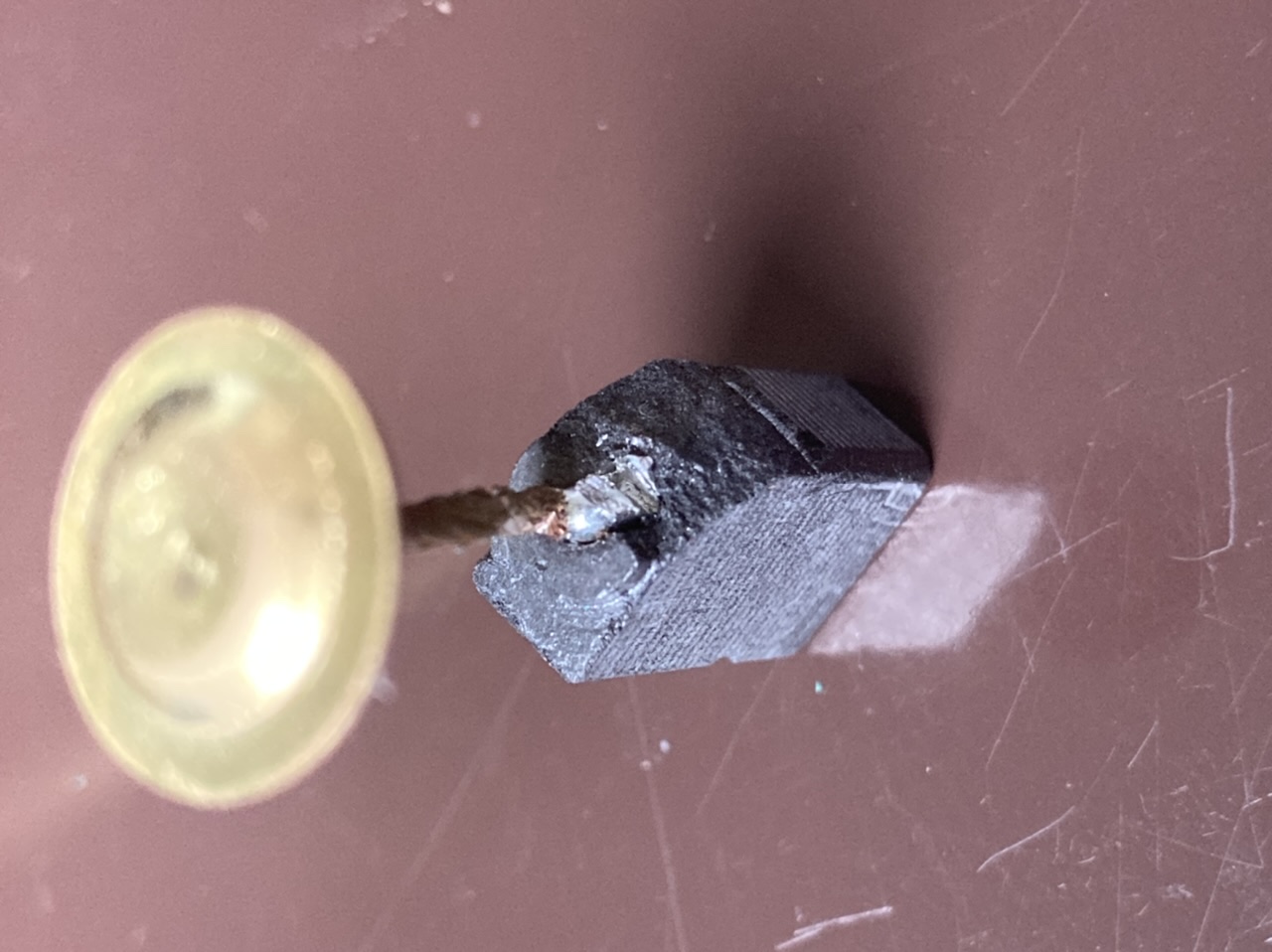

Sorry für das späte Update aber ich kam nicht früher dazu. Also, ich hab es versucht zu löten. Wie erwartet - Kupferdraht und Kohlebürsten kann man nicht löten. Dennoch hab ich versucht das Loch so gut es geht mit Lötzinn voll zu stopfen und am Ende mit einem Schraubendreher reinstecken um eine Art Klemmung zu machen. Den Versuch ob es hält werd ich heute Nachmittag machen.
AP schrieb: > ob es hält Ja, es hält! Ich hoffe die Maschine beschert mit noch einige Kübel voll Klebespachtel 😩
