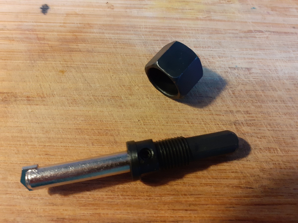

Hallo, den Bohrer hab ich gefunden. Wofür ist der? Warum wird der an dem
schwarzen Sechseckschaft mit einer Madenschraube gehalten?
von Ingo W. (uebrig) Benutzerseite
Sieht aus, wie ein Zentrierbohrer für eine Lochkreissäge.
von John C. (Gast)
Aber für Stein!
von Phasenschieber S. (Gast)
Das ist ein Steinbohrer.
Der Kragen mit der Imbusschraube kann die Bohrtiefe/Lochtiefe festlegen.
Da montiert man die Bohrkronem drauf, z.B. für Dosen. Das Ding auf dem
Foto ist der Zentrierbohrer. Siehe z.B. amazon://B0742C3R4G.
von Andreas M. (andreas_m62)
Genau.
Man bohrt erst ein normales Loch
und der Zentrierbohrer mit der Bohrkrone wird dann darin stabil
gehalten,
bis die Bohrkrone in der Wand richtig gefasst hat.

von Walta S. (walta)
Ich hab solche Dinger hier herumliegen. Den Bohrer kann man austauschen
- dafür ist die Madenschraube. Mit der Mutter werden z.B. Bohrkronen
befestigt. Das Ding alleine ist nutzlos.
In dem Fall wahrscheinlich für Fliesen gedacht.
Da ist übrigens kein Plastik dran. Besteht alles aus Metall. Gibts in
jedem Bauhaus zu kaufen.
Walta
Nein.
Wolfgang Oberth schrieb:
> Ich denke auch, das ist die Zentrierhilfe für eine Bohrkrone.
Ja.
> Gibt's "Schlagbohrkronen"?
Ja.
von michael_ (Gast)
Kann auch ein Glasbohrer sein.
der Zonk schrieb:
> Nein.
Doch.
Weil der der oben abgebildete Zentrierstift am Bohrkronenhalter
keine Schneide und keine Wendelrille hat.
Es gibt allerdings auch Bohrkronen,
da kann man einen normalen Bohrer einspannen.
Bei Nassbohrkronen muss man dann aber mit der schweren Bohrmaschine
mit den Schläuchen etc an der Wand zielen.
Da ist das Vorbohren mit der kleinen Bohrmaschine leichter und genauer.
von MaWin (Gast)
Also ich sehe eine aufgelötete Hartmetallschneide.
von Percy N. (vox_bovi)
Ich auch.
Bei einer reinen Führung wären Schneiden etwas zweckwidrig.

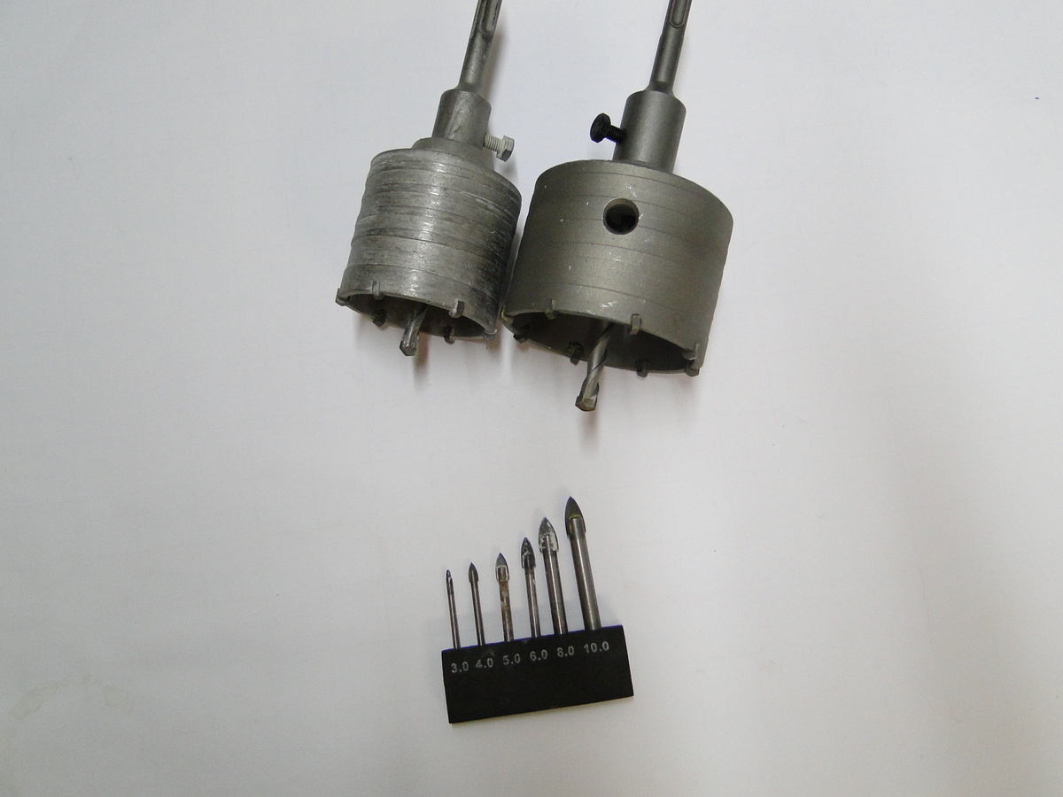

Ein Führungsbohrer für Bohrkronen hat meist eine Spirale zum Abtransport
des Materials aus dem Führungskanal.
Dieser aufgelötete Schneidstahl ist für ganz harte Materialien wie
Fliesen und/oder Glas gemacht. Im Prinzip schneiden sie nicht, sondern
sie zerreiben.
Im Bild zeige ich typische Schlagbohrkronen und unten im Bild
Glasbohrer.

von Noch ein Kommentar (Gast)
Und das Originalteil zeigt eine billige Lochsäge aus dem Baumarkt.
Typisches Teil, wenn man als Hobbybastler die 100€ für eine brauchbares
Sortiment nicht ausgeben will.
Vielleicht ist es ein NoseDebooger 2000?
und du zeigst, daß du völlig ahnungslos bist!
Aber bitte, jetzt kommen hier die Nasenbohrer und eine sinnvolle
Diskussion über Steinbohrer ist somit völlig zwecklos 😎
