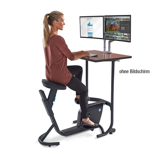

Über Anwesende zu sprechen statt direkt anzusprechen hat auch was von
einem Oberlehrer. Leerzeilen von (m)einem Android Smartphone mit
Linefeed als Zeilenende werden vom Forum einfach verschluckt.
@Tobias sowas gibt's schon :)
