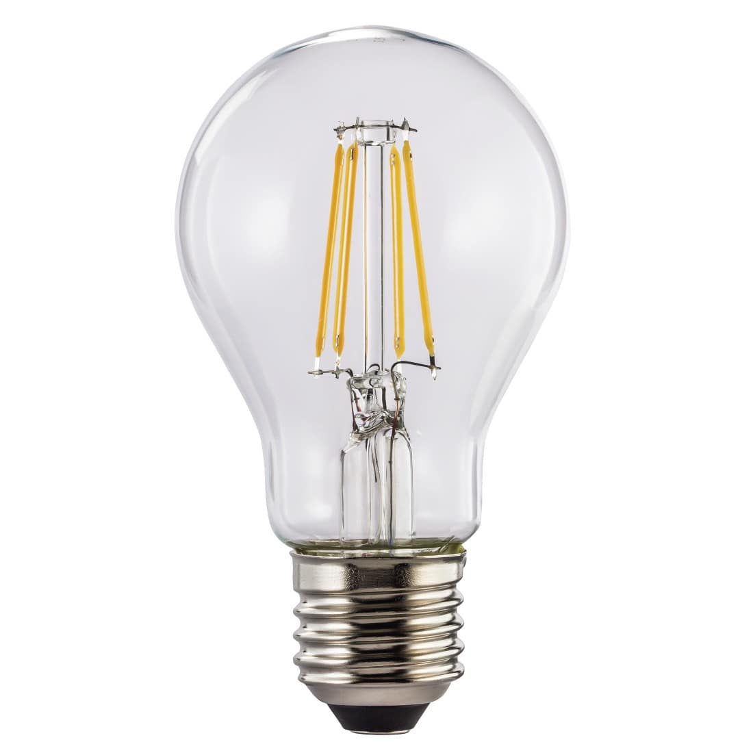

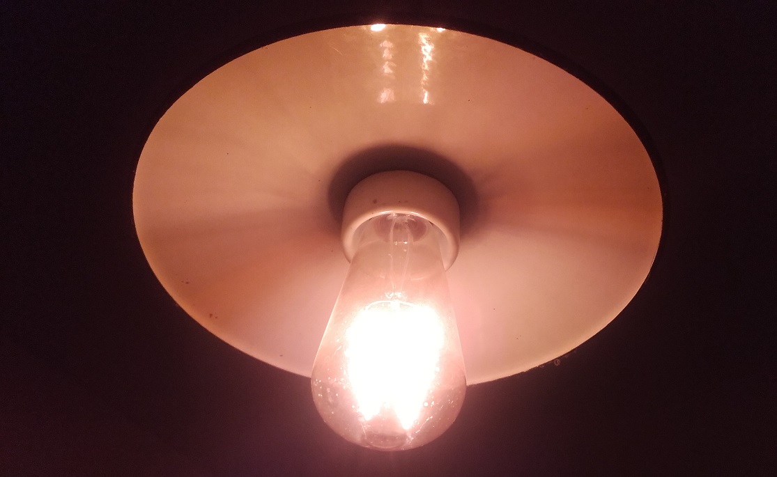

Habe gerade wieder so ein Modell von OSARAM "LED STAR CLASSIC A 100"
welches ich vor 2 Jahren und 1 Monat gekauft und in einer
Treppenhausbeleuchtung im Einsatz hatte. Die Lampe ist nach oben offen,
faktisch bildet sich so auch kein Hitzestau. Würde mal sagen, das sind
optimale Bedingungen für eine Lampe sehr lange zu halten... eigentlich.
Jetzt werde ich mal wieder in den Markt wackeln wo ich das Ding gekauft
habe, denn ich habe es mir angewöhnt Kassenzettel zu archivieren und das
Kaufdatum auf der Verpackung sowie dem Lampensockel zu notieren. Die
Dinger sind ja vergleichsweise teuer und die auf der Packung beworbenen
Lebensdauern allesamt frei erfunden. Da ist z.B. vom 100.000
Ein/Ausschaltzyklen und 10.000h Betriebsdauer die Rede. Demnach müsste
so eine Lampe locker 8-10 Jahre halten, tut sie aber nicht.
Diese Generation Lampen arbeitet mit Filament-LED Streifen und hat im
Sockel auch sowas wie einen Spannungswandler. Ich würde mal tippen das
dort was durch ist.

Bei günstigen LED sterben die Netzteile vermutlich durch
Spannungsspitzen. LED mit externen VG halten wesentlich länger.

Ich denke ja das es eher an Überhitzung lag, denn die ersten
Generationen der LEDs hatten teils massive "Kühlkörper" im Lampensockel
verbaut, nicht ohne Grund. Und nicht wenige davon hatten bei Ausfall
Risse im Gehäuse und wärmebedingte Verfärbungen. Ich glaube daher das es
eher größtenteils Tod-durch-Überhitzung war welches das schwächste
Bauteil im Wandler zerissen hat...

von Helge (Gast)
Ich hatte vor kurzem ein paar defekte Fadenlampen aus der
Baumarkt-Restekiste untersucht. Die Wandler in den Sockeln waren alle
noch OK. Meine Retro-LED mit 1,6W, 2 Fäden, läuft schon viele Jahre in
meiner historischen Flurlampe. Das war beides beim Kaufzeitpunkt neueste
Technologie :-)
Neuere haben aber z.B. 20W und 8 Fäden, weil die Kunden es gerne heller
haben wollen.
Also stehen dauerhafte 0,8W pro Faden gegen kurzlebige 2,5W pro Faden.
Das kann man machen, wenn die Glaskolben unter Druck stehen. Nur wird
auch das nicht mehr gemacht wegen Unfallgefahr.
Übrigens könnte man das theoretisch reparieren, die Fäden kriegst um $5
für 100 Stück beim Ali. Aber man muß Glas verarbeiten können.
> haben wollen.
Der Kunde möchte möglichst viel Watt für möglichst wenig Euro und die
Anbieter liefern das Gewünschte. Damit entsteht mehr Wärme und die
Lebensdauer sinkt.
Wenn man stattdessen schauen würde, möglichst viel Lumen für möglichst
wenig Watt zu bekommen, würde die gesamte Einheit (Leuchtmittel und
Spannungswandler) wesentlich kühler bleiben und damit auch länger
halten.
Der Verbraucher hat es in der Hand, die Hersteller sind verpflichtet,
die Angaben sowohl auf die Verpackung, als auch auf das Leuchtmittel zu
drucken.

von Oskar K. (Firma: selfmade) (kirosk)
Warum so kompliziert ??
LED-Filament ist eine Kette von kleinst-LED an extrem dünnen
Stromleitern angereiht ... und deswegen genau so
Erschütterungsempfindlich wie der alte Glühfaden . Dort wo es keine
Erschütterungen gib hält die Lampe genau so lange wie sonstige
LED-Leuchten .. Fazit - außer LED-Filament sind keine weiteren LED
-Bauformen in Lampen und Leuchten besonders auffällig in der
Lebensdauer, und wenn - dann sind es fast ausschließlich Baugruppen mit
integrierten Spannungsregelungen .. also jene LED - Leuchten wo direkt
am Netz hängen.
Da wiederum ist bekannt dass den Produktionslinien - haupsächlich in
China- kaum eine Endprüfung angehängt ist. Diese sehr kleinen
Miniplatinen mit einer Art Schaltnetzteilen sind sehr der
Wärmeentwicklung ausgesetzt .. wenn hier dann die Wärmeableitung auch
nur minimalst nicht stimmt .. geht meistens das Treiber-IC flüchten -
das war es dann !! Solche Fehler können auch schon in der Produktion ..
aber auch nachträglich bei nicht geeigneten oder alten oxidierten
Lampenfassungen ect. einher gehen .. Absicht zu unterstellen ist absurd.

von Peter N. (alv)
Nach meiner Erfahrung brennen aber meist einzelne Leds der
Reiherschaltungen durch.
Ich habe schon spaßeshalber einige Led-Lampen repariert, indem ich die
defekte Led überbrückt habe...

von ;o) (Gast)
Ich habe alle der "Faden-LED's" mit Kondensator in Serie gedrosselt.
Die matten LED-Lampen mit matter Haube drossle ich über Tausch der
Sensorwiderstände.
Seit dem ist mir keine Lampe mehr ausgefallen. (3 Jahre und laufend)
von Alles kann verbessert werden (Gast)
Hoffentlich bald Rentner schrieb:
> Led-Lampen mit 5 Jahren Garantie für 50% Aufpreis wären nett, aber würde
> sie auch einer kaufen?
Wofuer 50% Aufpreis, wenn die naheliegende Loesung darin bestehen wuerde
einfach nur, je nach Ausfuehrung der Lampe, ein Bauteil durch ein
anderes mit anderem Wert auszutauschen oder gar ein Bauteil wegzulassen?
Hatte hier mehrere defekte Billigstlampen von Kodi mit einfachen
Kondensatornetzteil.
Alle an einer der fuenf in Serie geschalteten LEDs verreckt.
Strom im Original ~55mA.
Alleine den ueberdimensionierten Folienkondensator (genauen Wert habe
ich grad nicht parat) gegen einen 104er zu tauschen, und einen der
beiden Currentsense-Widerstaende herauszunehmen, hat den Strom auf ein
Zehntel reduziert.
Helligkeit ist dabei kaum geringer.
Wieso sollte sowas dann in der Herstellung 50% Mehrkosten verursachen?
Es ist einfach so:
Die Hersteller wissen wie es besser ginge und dies waere auch nicht
teurer.
Sie machen es jedoch auch diversen Gruenden, die durchaus der
Spekulation unterliegen koennen nicht.

Apropos Filament:
Es gibt ja (flexible) Led-Filamente mit bis zu 30cm länge.
Was mich irritiert ist die Betriebsspannug von 3V.
Ich ging bisher von Led-Reihenschaltungen aus, aber 3V entspricht ja der
Flußspannung einer einzigen blauen/weißen Led.
Wie ist denn so ein Filament aufgebaut?
Eine lange Led?
Etliche parallel geschaltete Einzel-Leds? Ohne Vorwiderstand?
Ich hatte auch mal geschaut, und mich hat auch genau das irritiert.
Vielleicht ist die Angabe falsch, oder es sind Filamente für "Bastler"
die man nicht mit hohen Spannungen überfordern will. Die Filamente für
die 230V Lampen sind schwer zu finden. Wenn du es schafft, verlinke das
Teil hier...

von Ulf B. (ulf61)
> Eine lange Led? Etliche parallel geschaltete Einzel-Leds? Ohne
> Vorwiderstand?
Woher hast Du denn die 3V im Zusammehang mit einer LED-Birne?
Habe mir grade mal eine klare 4-Filamentbirne (806lm) näher angeschaut:
Da sind alle 4 Fäden in Reihe geschaltet.
Beim Bastel-Recycling einer 806lm- Halbkugelbirne habe ich mal eine
Parallelschaltung von 2 LED-Reihensträngen  gesehen. Daher vermute ich,
daß Filamentbirnen das gleiche Schaltprinzip haben = innerhalb eines
Filements alle LEDs in Reihe.
Oder evtl. gibts pro Filament auch 2 parallelgeschaltete Reihen...?
