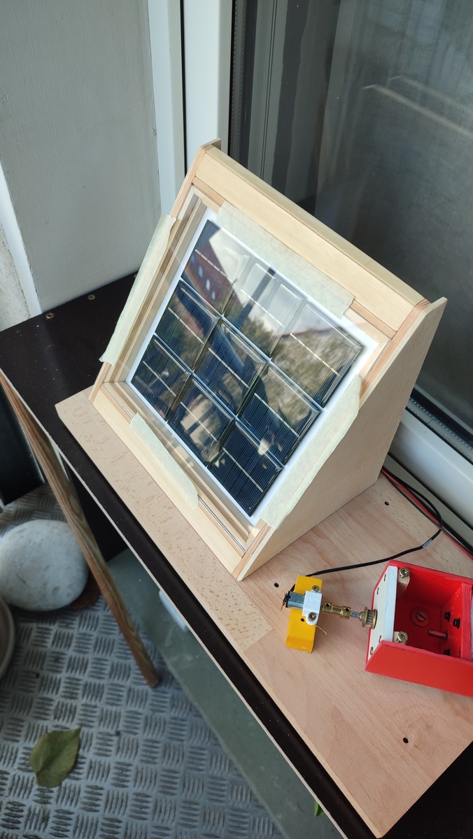

Ich habe 9 Stück 3 Volt Solarzellen  [ pro Solarzelle werden folgende
Daten angegeben, 3V 120 mAh ] die alle parallel geschaltet sind. Diese
treiben einen kleinen Minigetriebemotor an.
Ich würde gerne bei Tages / Sonnenlicht noch einen Akku aufladen mit den
Solarzellen der in der Nacht dann eine LED leuchten lässt. So wie in
einer Garten LED Lampe. Leider habe ich im Internet keine Solarlampe
gefunden die mit 2 Stück AA Akkus ausgestattet ist um diese Elektronik
zu verwenden. Dann bleibt nur die Möglichkeit von einer LED
Solargartenlampe mit 1 Stück Akku die Elektronik zu verwenden.
Dazu muss aber die Spannung auf 2 Volt reduziert werden wenn nur 1 Akku
verwendet werden kann.
Die LED soll wie bei einer Garten Solarlampe von alleine an und
ausgehen. Dazu würde ich nur die Elektronik verwenden und diese über den
Spannungsregler mit dem 3 Volt Solarzellen versorgen.
Könnt Ihr mir da weiterhelfen?

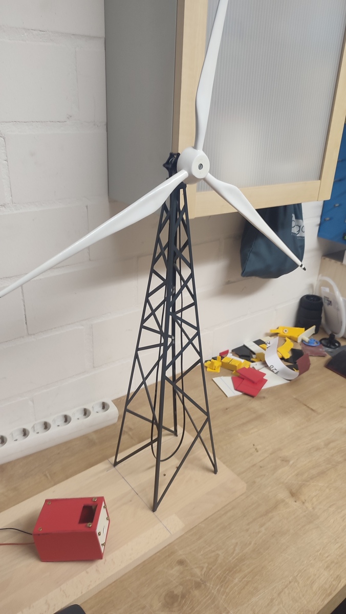

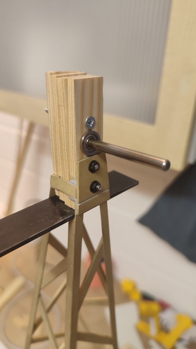

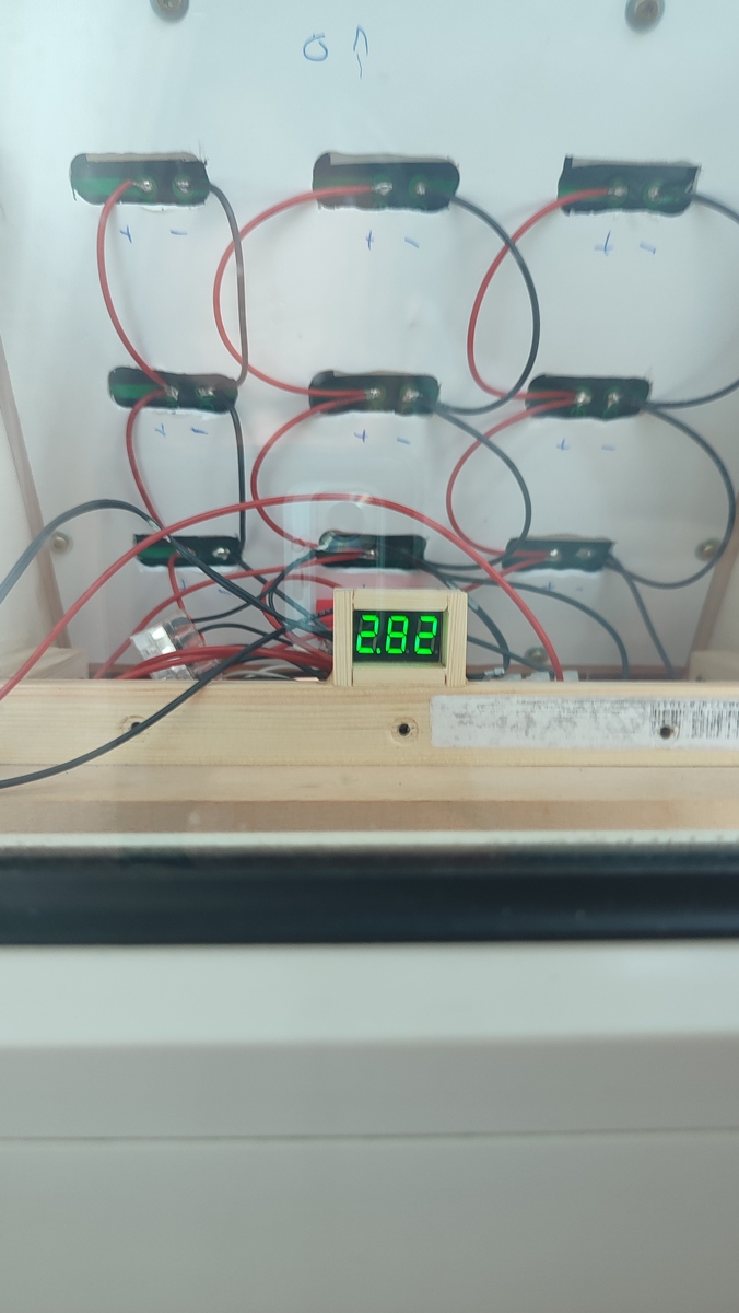

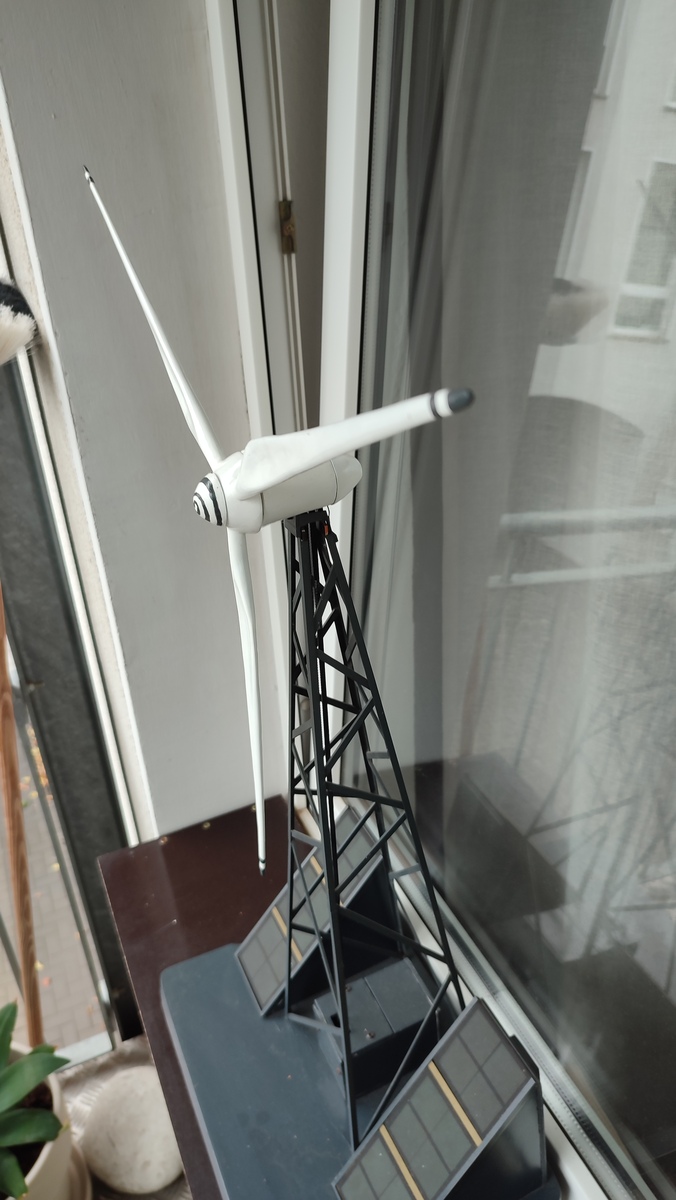

Es handelt sich um ein Bastelprojekt. Die Solarzellen so wie geschrieben
9 Stück alles paralell bei 3V und 120 mAh laut Produktbeschreibung
treiben einen kleinen Minigetriebemotor N20 an. Dieser treibt über einen
Riemen eine Welle an an der sich ein selbstgebautes Windrad ( Nachbau )
dreht. Es ist nur als Deko und steht den Sommer über auf dem Balkon.
Die Zellen liefern je nach Helligkeit und Sonneneinstrahlung eine
Spannung von 2,80 V bis 3,40 Volt. Digitaler Voltmesser.
Ja der Motor ist den ganzen Tag in Betrieb sobald die Zellen genung
Spannung oder Strom liefern bis am Abend die Zellen nicht mehr genung
liefern und der Motor einfach stehen bleibt.
Am nächsten Tag gehts dann von vorne los. Hat die letzten 8 Jahre im
Dauerbetrieb von März bis Oktober funktioniert. Jetzt bekommt das
Windrad eine Revision und wird überarbeitet. Neue Zellen, neue Halterung
der Zellen, neuen Motor.
Wie gesagt ist ein Bastelprojekt. Nun dacht ich mir das in der Nacht
eine LED die Halterung der Solarzellen beleuchten könnte. ( diese sind
hinter Plexiglas jetzt verpackt ) Nur als kleines Dekoelement mit der
Led.

Licht könnte ich mir mit kleinen Glasfaser Streifen nur einmal entlang
des Rahmens innen Legen. Das würde schon reichen. Dazu wird ja nur eine
LED benötigt.
Aktuell es Schattig und die Anzeige liegt bei 2,84 Volt und der Motor
dreht so wie er soll.

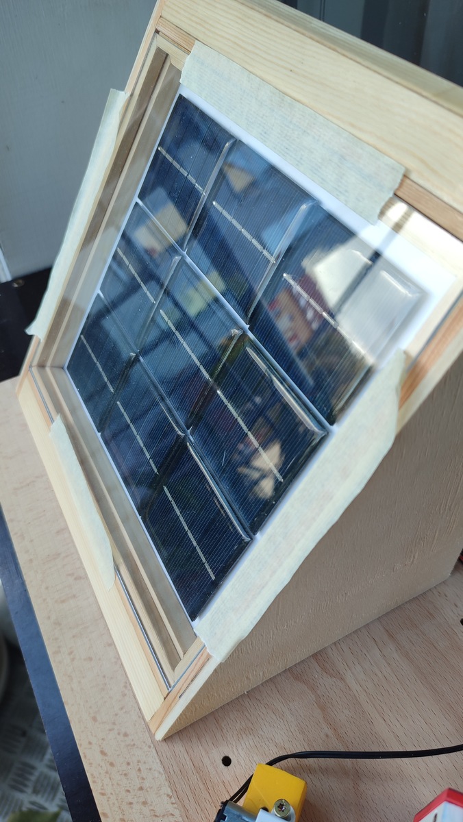

Ich kann da auch parallel was anschließen an der Leitung.
Ich habe keine große Ahnung. Für mich muß das einfach sein.
Wie gesagt ich weiß auch nicht alles.
Hier noch ein Foto damit man das versteht wie ich es oben beschrieben
habe.
Auch benötige ich die genauen Bezeichnungen damit ich mir das zusammen
bauen kann. Aktuell steht im Voltmeter 3,17 V
von Stefan F. (Gast)
Ja, einen Laderegler der erheblich aufwändiger also die Gartenleuchte
ist und den du vermutlich erst selbst konstruieren müsstest.
> Ich habe keine große Ahnung. Für mich muss das einfach sein.
Eben deswegen verwende die Gartenleuchte so wie sie ist.
> bauen kann
Um das nochmal klar zu stellen: Du brauchst jemanden, der dir einen ganz
speziellen Laderegler für deinen Fall entwickelt. Wir reden hier von
einigen Stunden Entwicklungsaufwand.

von Helge (Gast)
Irgendeine 1€ Gartenleuchte modifizieren. Beispiel. Wird dann parallel
zum Motor angeklemmt.

von someone (Gast)
Tolles Projekt. Da hat sich jemand Muehe gegeben und Zeit investiert!
Danke fuer die Bilder.
> zu verwenden.
Doch, die gibt es.
Da ich es so verstanden habe das du etwas fertiges suchst habe ich
versucht etwas passendes zu finden.
Folgendes koennte funktionieren:
https://de.elv.com/elv-intelligente-solarleuchtensteuerung-sls-2-komplettbausatz-075335
Ist wohl ein vorbestueckter Bausatz. Kannst du loeten?

von Stefan (Gast)
someone schrieb:
> Doch, die gibt es.
Mensch,
Da habe ich gestern Abend noch Mal in den Chat oder Thread geschaut und
siehe da, der Someone hat was passendes gefunden.
Vielen lieben Dank dafür, das ist genau das was ich gesucht habe.
Ja mit dem löten sollte klappen. Den Messingturm vom Windrad habe ich
auch hinbekommen zu löten.
Also, den ELV 2 werde ich mir bestellen und testen.
Vielen lieben Dank noch einmal.
Was die anderen Kollegen hier treiben weiß ich nicht, hat ja mit meinem
Bastelprojekt nichts zu tun.
Sie werden Ihre Gründe haben.
P.S.
Mittlerweile habe ich das Windrad noch Mal vom Lack befreit durch
Sandstrahlen. Jetzt funkelt der schön in der Sonn. Werde den so lassen
7nd mit einer Schicht Klarlack überziehen damit der nicht abläuft mit
der Zeit.
Der Motor wandert jetzt doch in die Gondel oben sodass der Antrieb über
Riemen auch geschichte ist.
Neue Gondel wird gebaut und die Flügel werden über einen 3D Drucker
eines Freundes auch neu erstellt.
Die Solarzellen werden noch einmal erweitert um ein paar Zellen und neu
angeordnet.
Das wird noch ein paar Tage Zeit beanspruchen.
Danach sollte die Revision abgeschlossen sein und der nächste Sommer
kann kommen.
Danke und viele Grüße Stefan
