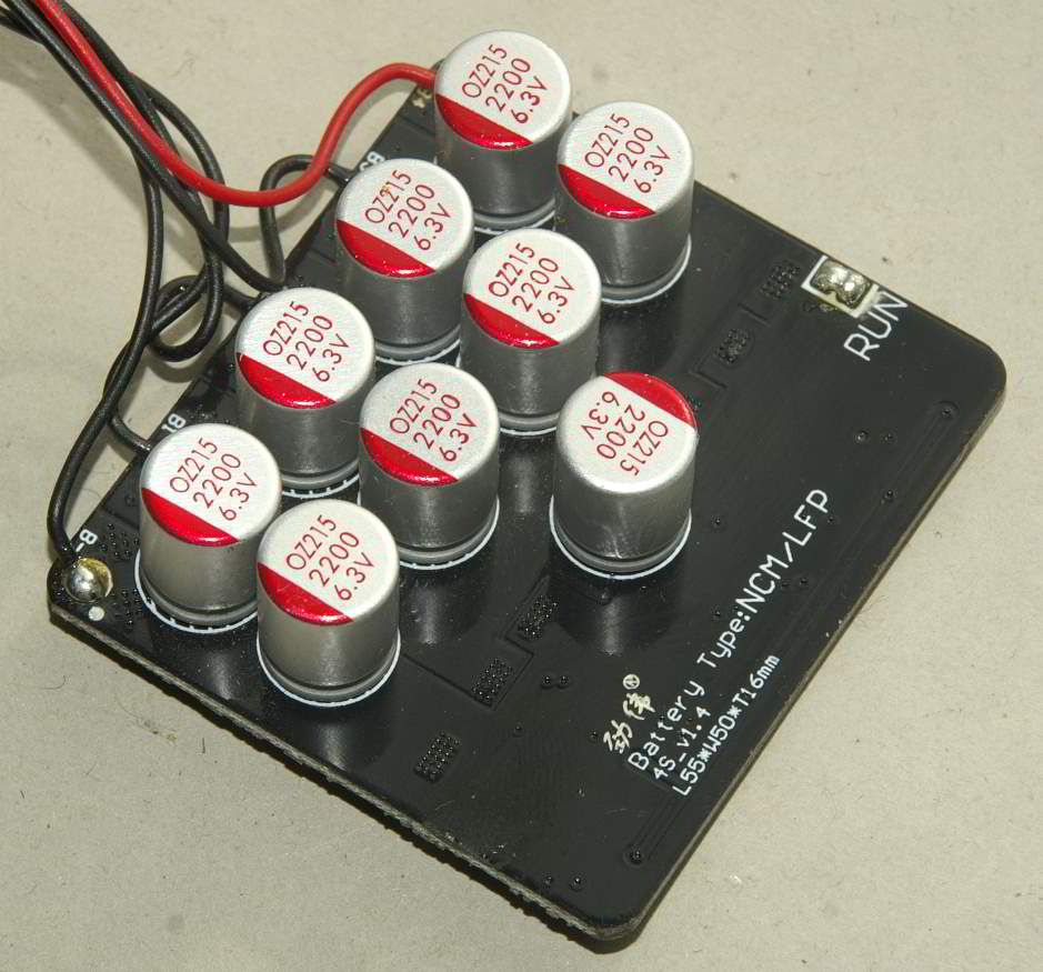

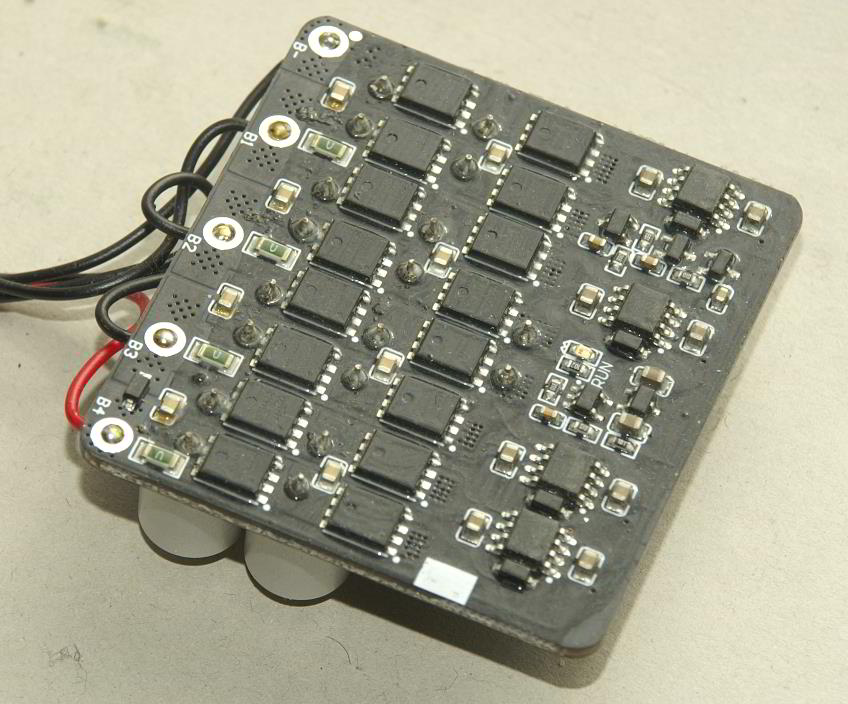

Thomas G. schrieb: > nimm diese billigen kapazitiven > Balancer Bitte um Erläuterung: Was ist ein kapazitiver Balancer? Balancer ist klar. Es geht mir um das kapazitiv. MfG Willi
Hallo Willi, kapazitive Balancer bewirken einen Ladungsausgleich mit hin- und hergeschalteten Kondensatoren. Das ist Balancing für Arme! :) Der Nachteil besteht darin, dass der effektive Balancing-Strom von der Spannungsdifferenz zur Nachbarzelle abhängt, sprich, es gibt hier keinen konstanten Ausgleichsstrom. Und wenn die Kondensatoren Vorwiderstände zur Strombegrenzung haben, dann geht hier auch Energie verloren. Dieser Anbieter jedenfalls hat seinen Balancierer mit einer Lötbrücke zum ein- und ausschalten versehen, an der man auch einen Schalter anschließen könnte (siehe Bilder der Oberseite: Neben dem Kondensatorwald befindet sich eine Lötbrücke).

Peter M. schrieb: > > Das ist Balancing für Arme! :) >Dieser Anbieter jedenfalls hat seinen Balancierer mit einer Lötbrücke >zum ein- und ausschalten versehen, an der man auch einen Schalter Genau, aber es ist auch sehr einfach, störsicher und alle Zellen bekommen immer automatisch genau dieselbe Spannung. Genau diese Lötbrücke läßt sich gut zum Ein- und Ausschalten des Balancers verwenden. Ich hatte mir diesen Balancer auch geholt, habe mir dann aber ganz neue 100Ah Zellen von Docan Alibaba bestellt. 4 Stück für 280€ mit Versand. Das war ein Unterschied wie Tag und Nacht zu meinen alten 60Ah Schrottzellen von Aliexpress Liitokala. Die waren absoluter Schrott. Die neuen Zellen brauchen kein Balancing weil sie eben neu und absolut gleich im Innenwiderstand sind. Leider werden die meisten so wie ich ihr Lehrgeld zahlen, anstatt gleich Qualität zu bestellen. Im DIY Solarforum gibt es dazu mehr Info(englisch). Im Anhang das Ladeverhalten der alten Schrottzellen. Man sieht die Differenz zwischen den einzelnen Zellen ist einfach nur grottenschlecht.
