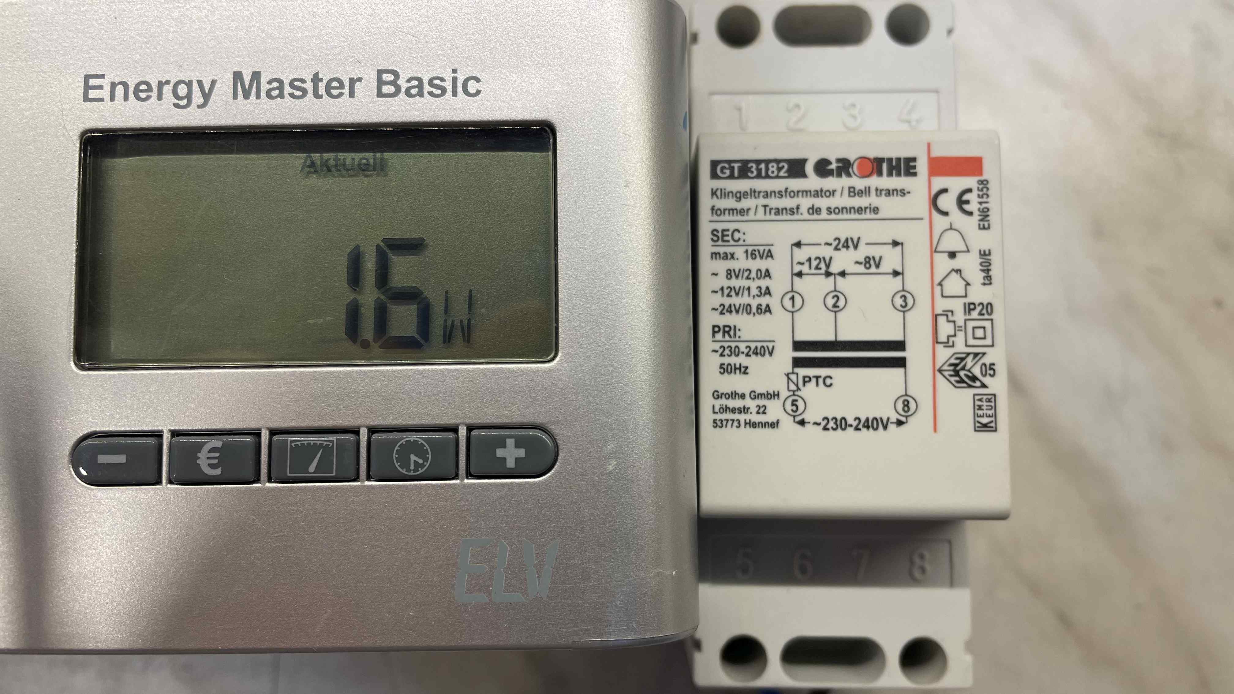

Guten Tag, in unserem Haus sind in Summe drei Klingeln parallel (die 60ger Jahre Schellen). Die Klingeln ziehen nicht sauber an (taten sie noch nie). Hab gestern mal die Hauptklingel zerlegt, weil ich dachte, dass die Kontakte schon recht abgebrannt sein könnten - war aber nicht so. Hab daraufhin mal die Spannung beim Klingeln gemessen und festgestellt, dass sie auf 3V AC zusammenbricht. Jetzt ist das natürlich mit dem Multimeter schlecht zu messen, weil der Trafo zwar AC liefert, aber durch das häufige Ein- und Abschalten auch ein True-RMS Multimeter wenig geeignet ist. Mein Verdacht ist allerdings, dass der verbaute Trafo nicht den Strom bringt, um alle drei Klingeln parallel zu betreiben. Darum wurde der Kreis vom Elektriker wohl damals auf den 12V Ausgang geklemmt. Der verbaute Trafo liefert aber auch nur 0,6A bei 12V. Ich möchte den Trafo jetzt austauschen, und einen stärkeren einbauen (vllt. hat er auch schon nen Schlag weg). Hab beim blauen C mal gesucht, und von Eaton einen bezahlbaren gefunden: https://www.conrad.de/de/p/eaton-272483-klingel-transformator-4-v-ac-8-v-ac-12-v-ac-2-a-611848.html#productDownloads Allerdings gibt das Datenblatt relativ wenig her. Vor allem stört mich, dass keinerlei Angabe zum Ruhestromverbrauch drinnen ist. Der Trafo hängt konstant an 230V. Ich will mir hier keinen Dauerverbraucher ins Haus holen, der nicht sein muss. Könnt ihr mir hier näheres sagen? Oder vllt. kennt jemand einen Typ mit verlässlichen Angaben (gleicher Einbaubreite)?

Martin S. schrieb: > H. H. schrieb: >> Martin S. schrieb: >> >>> In den Trafos ist ein PTC drinnen und wenn das nach zig Dekaden einen zu >>> hohen Innenwiderstand hat, bringt der Trafo keinen Strom mehr. >> >> Die waren früher ohne PTCs. > > In den 90gern wurde die UV erneuert. Da fing das so allmählich an. Mach doch ein Foto vom Trafo, die Art der Kurzschlusssichrung sollte drauf stehen.

Da ich gerade einen Grothe mit 2TE herumliegen habe.... Bei dem könnte man das Gehäuse auch öffnen und den PTC überbrücken (was allerdings eine erhöhte Brandgefahr bedeuten würde)
