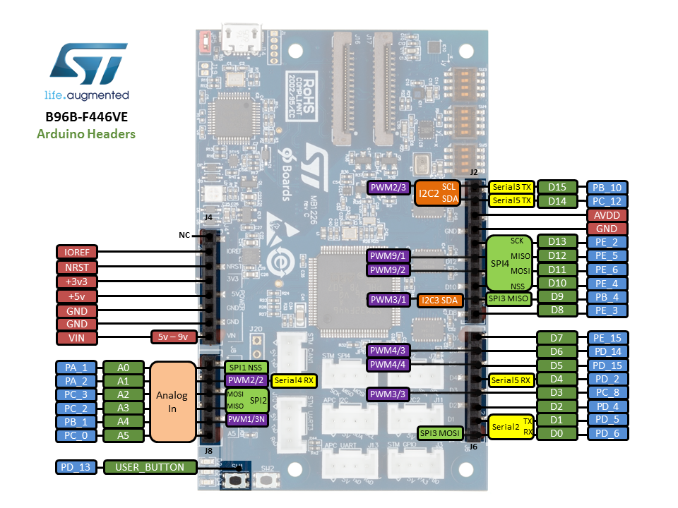

#7211507
das Board wird auch von Mbed unterstützt, allerdings wurde es aus Mbed6
rausgeworfen (könnte man sich aber einbauen).
Geht auch im Online Compiler, da muss man nichts installieren zum
Testen, sich nur bei ARM registrieren.
https://studio.keil.arm.com/
Dann kann man ein neues Projekt anlegen, z.B. Example-Blinky, muss aber
in der Auswahl aufpassen das es für Mbed-OS5 ist, nachträglich umstellen
liefert Fehler.
Target auswählen, Kompilieren drücken und es spuckt ein bin aus das per
Drag&Drop auf das Board kopiert werden kann. Debuggen könnte auch gehen,
das soll jetzt auch klappen, braucht als Browser aber Chrome oder Edge.
Ausgaben über die VCOM dann einfach per printf() rausfeuern.

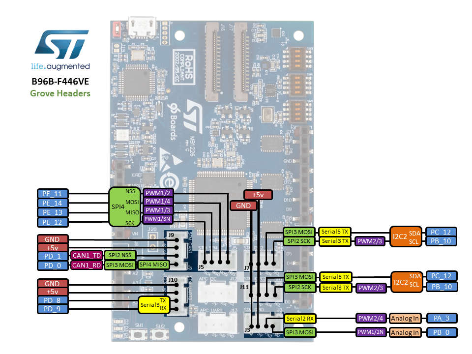

Gast #7253117
Hallo
hier nun die Lösung:
zunächst der Gedankenfehler, erstens weil mir die CubeIDE
fremd ist/war und die Prossessoren ebenfalls und ich dachte,
mit einer IDE müßte es ansich doch einfach sein.
Wenn man Nucleo Bords auswählt die im Boardmanager enthalten sind
und dann z. B. den UART4 aktiv setzt, dann funktioniert das auch
sofort mit der seriellen Ausgabe (dafür gibt es ja auch
genug Videos im Internet mit einem Code-Einzeiler dazu).
Das obengenannte Board ist aber nicht im Boardmanager.
Ich habe es über den entsprechenden Prozessortyp ausgewählt
und danach habe ich einfach alle UARTs und USARTs zum Testen
aktiv gemacht um zu sehen, wo eine Ausgabe erfolgt.
Also, alle UARTs und USARTs waren aktiv, aber nichts hat funktioniert.
Es hätte doch nach dieser Theorie irgendein Port eine lesbare Ausgabe
produzieren müssen?! Offenbar aber nicht.
Lösung: man wählt in der Pinout view die entsprechenden Pins aus,
im Falle des Mezzanine Boards
PC11 als UART4_RX und PC10 als UART4_TX
Vermutlich kann man also die Pins beliebiger setzen als ich
gedacht habe und als ich das automatisch hab machen lassen hat
er halt die besagten Pins nicht gesetzt.
