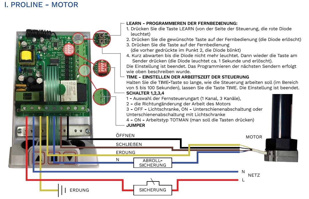

Kann mir bitte jemand auf die Sprünge helfen? Ich habe mir ein Garagen Rolltor gekauft. Mit geliefert wird eine Proline Steuerung mit zwei Handsendern. Das Tor funktioniert. Nur werde ich aus der Anleitung nicht schlau. EINSTELLEN DER ARBEITSZEIT DER STEUERUNG. Was soll das? Ich kann da drücken was ich will das hat alles keinen Einfluss auf die Funktion. Was heisst Arbeitszeit? Das Tor soll bei Knopf 'Down' runter gehen und bei Knopf 'Up' rauf gehen. Das einzig Sinnvolle scheint mir es handelt sich um eine Art Schutzfunktion falls einer der Endschalter versagt. Aber auch das ist irgendwie Mumpitz, die Steuerung kennt die Zeit ja am besten. Würde ich das programmieren würde ich einfach ein paar Sekunden der Auf- oder Abrollzeit dazurechnen. Auch um es noch erwähnt zu haben der Support hat keine Ahnung.

Philipp G. schrieb: > Ich habe mir ein Garagen Rolltor gekauft. ... Ist das direkt vom freundlichem Chinesen? > Nur werde ich aus der Anleitung nicht schlau. Die Sprache der Anleitung ist einem Dialekt verfasst der auch mir nicht zugänglich ist. " - die Richtungänderung der Arbeit des Motors" Ich sitze auch im Glashaus, und sollte nicht mit Steinen werfen: Das hier tut schon ein bisschen weh. > EINSTELLEN DER ARBEITSZEIT DER STEUERUNG. Ich rate mal: Motorlaufzeit. > Das einzig Sinnvolle scheint mir es handelt sich um eine Art > Schutzfunktion falls einer der Endschalter versagt. Full ACK. > Aber auch das ist > irgendwie Mumpitz, die Steuerung kennt die Zeit ja am besten. Nein, die musst du konfigurieren. Die Steuerung weiss nicht wieviel Zeit der Motor laufen muss um genug Umdrehungen (Weg) zu machen. > Würde ich > das programmieren würde ich einfach ein paar Sekunden der Auf- oder > Abrollzeit dazurechnen. Genau. Aber halt nicht so viele Sekunden, dass da irgendwelche Seile von Rollen fallen oder überdeht werden. > Auch um es noch erwähnt zu haben der Support hat keine Ahnung. Lass uns raten: Der "Support" ist ein angeheuertes Callcenter in Weitwegistan der auch den Support von Eischremeverpackungen macht. Gib uns mal den Herstellernamen, damit wir um solche Ware einen Bogen machen können.

Ich habe doch tätsächlich eine Antwort erhalten: 'Damit könnten Sie die Laufzeit einstellen. Wen nSie z.B. das Tor nur 1700mm öffnen möchten, kann man das damit einstellen.' Ok, so was habe ich mir schon immer gewünscht. 5-100 Sekunden? Und welches Tor braucht 1 Minute 40 um zu öffnen? Ich habe es mir überlegt ich schmeiss das Ding in die Grabbelkiste und hole mir eine Becktronic. Das ist noch von Deutschen entwickelt und hat eine TUEV Zertifizierung. Nicht falsch verstehen ich habe nix gegen China wenn es um LED Strips oder sowas geht. Aber nicht etwas was 7x24 am Netz hängt und dann noch unbewacht.

H. H. schrieb: >> Und welches Tor braucht 1 Minute 40 um zu öffnen? > > https://youtu.be/22wnmw53h3Y?t=94 Ich seh kein Tor. Hinz wenn Du schon da bist, erkläre mir doch bitte kurz woher die elektronische Abrollsicherung die nur im N hängt Strom bekommt. Über einen Triac?
Philipp G. schrieb: > H. H. schrieb: >>> Und welches Tor braucht 1 Minute 40 um zu öffnen? >> >> https://youtu.be/22wnmw53h3Y?t=94 > > Ich seh kein Tor. Ohren auf! > Hinz wenn Du schon da bist, erkläre mir doch bitte kurz woher die > elektronische Abrollsicherung die nur im N hängt Strom bekommt. Über > einen Triac? Das ist ein mechanischer Schalter.
Philipp G. schrieb: > Ich habe doch tätsächlich eine Antwort erhalten: > > 'Damit könnten Sie die Laufzeit einstellen. Wen nSie z.B. das Tor nur > 1700mm öffnen möchten, kann man das damit einstellen.' It's a feature, not a bug. ;-) Wenn man mit einem Caterham 7 oder einer Lotus Europa ankommt reichen ja auch 1200 mm Toröffnung. Da muss das 4,5m Rolltor der LKW Garage nicht ganz hoch. > Ok, so was habe ich mir schon immer gewünscht. 5-100 Sekunden? Und > welches Tor braucht 1 Minute 40 um zu öffnen? Das hier braucht noch mehr Zeit: https://de.wikipedia.org/wiki/Maeslant-Sperrwerk /scnr. > Ich habe es mir überlegt ich schmeiss das Ding in die Grabbelkiste Tu' dir den Gefallen: Wertstofftonne oder die eBay (same same but different). Nicht erst lagern. Dann ärgerst du dich später noch einmal. Mein Beileid.
H. H. schrieb: >> Hinz wenn Du schon da bist, erkläre mir doch bitte kurz woher die >> elektronische Abrollsicherung die nur im N hängt Strom bekommt. Über >> einen Triac? > > Das ist ein mechanischer Schalter. Warum hängt der denn im N drin?
Philipp G. schrieb: > H. H. schrieb: >>> Hinz wenn Du schon da bist, erkläre mir doch bitte kurz woher die >>> elektronische Abrollsicherung die nur im N hängt Strom bekommt. Über >>> einen Triac? >> >> Das ist ein mechanischer Schalter. > > Warum hängt der denn im N drin? Damit er unabhängig von der Laufrichtung wirkt.
