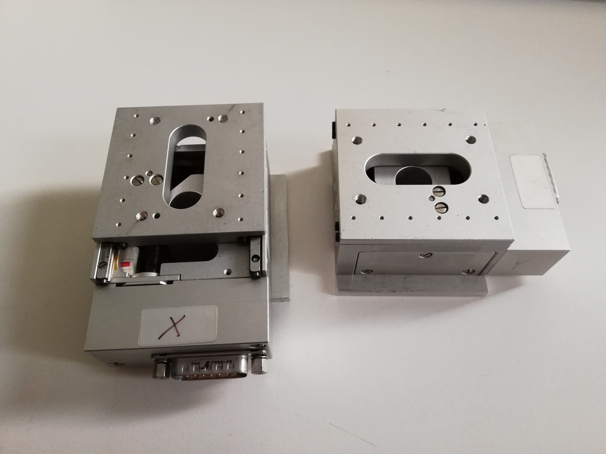

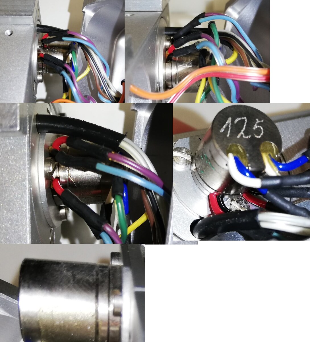

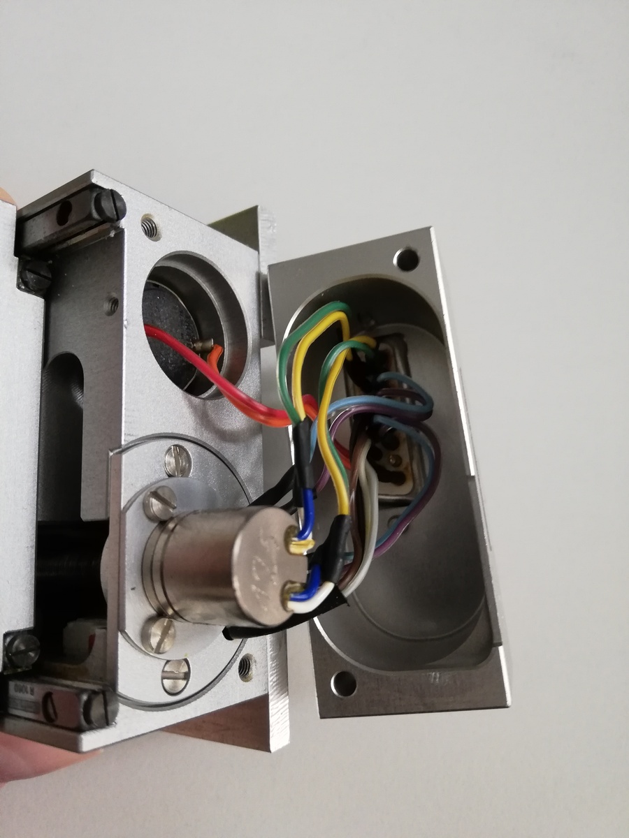

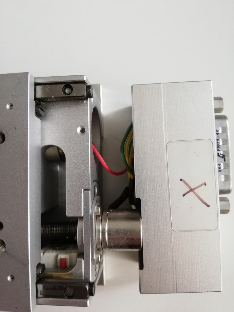

Hallo in die Runde, ich habe zwei Präzision-Linearaktoren und leider keine Angabe darüber worum es sich genau handelt. Ich konnte lediglich zwei Hinweise zu verbauten Komponenten ermitteln: • Kreuzrollenführungen Schneeberger R 1060, • DC Motor Faulhaber 1616 E 012 S. Die beiden Firmen habe ich mal angeschrieben. Die konnten mir aber nicht sagen worin ihre Komponenten da verbaut sind. Nun ist es so, dass ich die beiden Teile bei uns auf der Arbeit für einen Versuchsaufbau verwenden möchte. Den Motor darin kann ich normal über 12V ansteuern. Die Anschlüsse der beiden Endschalter sind auch klar. Am Ende der Antriebswelle befindet sich der Encoder. Ich denke, dass es ein Encoder ist. Was sollte es sonst sein? Daraus kommen 4 x 2 Kabelpaare. Hier ist das Problem, ich weiß nicht warum dort insgesamt 8 Kabel rauskommen. Encoder haben üblicherweise 4 Kabel. Kann es ein Doppelencoder sein? Ich weiß nicht wie ich herausfinden kann welches der 8 Kabel für was ist. Mit einem Multimeter habe ich alles bereits durchgemessen, konnte dabei aber keine Erkenntnisse gewinnen. Ich möchte auch nichts beschädigen. Hat jemand eine Ahnung wie die Aktoren zufällig heißen? Weiß jemand was das für Encoder sein könnten? Wie würdet ihr bei der Zuordnung der Kabel vorgehen? Ich bin für jeden heißen Tipp dankbar! Danke! MF

Mit Diodentest oder Widerstand? Kannst du mal noch ein Foto machen wo man besser sieht wo die Paare rauskommen? Kommen ja nicht alle aus dem selben Loch --> ich behaupte das Gegenteil von vorhin, ist dann wohl kein Encoder mit differentiellen Ausgängen. Eher wie schon gesagt wurde 2 90° versetzte Gabellichtschranken. Mechanisch geht da eine (drehende) Welle in die "Messdose"?
Moin, Encoder mit 8 Leitungen haben normalerweise RS422 Ausgang (Differentieller Ausgang). VCC, GND, A+, A-, B+, B-, Index+, Index- Mit 5V macht man normalerweise nix kaputt, aber Spannung und Reihenfolge musst du natürlich besser selbst herausfinden... Schönen Gruß, Alex
KFZ schrieb: > Mit Diodentest oder Widerstand? Kannst du mal noch ein Foto machen wo > man besser sieht wo die Paare rauskommen? Kommen ja nicht alle aus dem > selben Loch --> ich behaupte das Gegenteil von vorhin, ist dann wohl > kein Encoder mit differentiellen Ausgängen. Eher wie schon gesagt wurde > 2 90° versetzte Gabellichtschranken. Diodentest hat nichts ergeben. Bei der Widerstandsmessung sind es an 2 Kabelpaaren 1,7 MOhm in Durchlassrichtung und o.l. in Sperrrichtung. 1,7 MOhm scheint mir sehr hoch zu sein... 2 Kabelpaare kommen vorne und 2 Kabelpaare kommen hinten aus dem Encoder raus. KFZ schrieb: > Mechanisch geht da eine (drehende) Welle in die "Messdose"? Die Welle, die den Tisch bewegt, geht in die "Messdose".

Moin, Das sieht tatsächlich exotisch aus und ist für einen RS422 encoder auch vielleicht zu klein. Normalerweise sitzt da ein SO16 Chip drinnen, der in den wohl kaum rein passt. Dann sind es vielleicht wirklich nur LEDs & Pindioden. Mac G. schrieb: > Wenn das immer so klar wäre, dass mit 5V nix kaputt geht. Bei falscher > Polarität kann das manchmal recht schnell passieren...leider Strombegrenzung ist natürlich wichtig und ein bisschen Mut gehört dazu ;). Vielleicht schonmal umbau auf Schrittmotor einplanen...? schönen Gruß, Alex
