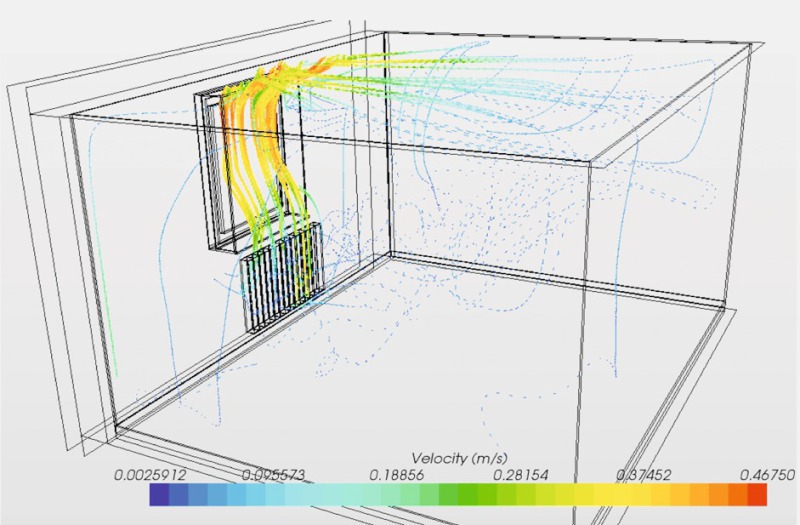

Forum: Offtopic Lüfter am Heizkörper in Mietwohnung? hatten wir das schon?
von Axel R. (axlr)
https://kompaktwohnung.de/frugalismus-minimalismus/pc-ventilatoren-heizung/
Haben wir hierüber schonenmal geschrieben? Mich interessiert das.
(Gesucht hatte ich bereits)
Rechtlich: Was sagt der Vermieter wohl dazu?
Technisch: lohnt sich das überhaupt?
hat jemand sowas bei sich installiert?
LG, Axel

Worauf die Wirkung ausschliesslich beruht! Du gehst sozusagen bei deinen
Mitmietern 'mit dem Hut rum'. Dem Vermieter schadest du dadurch nicht.
Der berechnet den Gesamtverbrauch entsprechend der installierten
HK-Leistungen und der ANzeigen auf den Verbrauchszählern den Mietern.
Was du dadurch nicht beeinflussen kannst, ist der Anteil, der nach
Wohnfläche abgerechnet wird.
Beobachte mal den Temperaturverlauf an einem derartig 'gepimpten' HK.
Der Bereich, an dem der Wärmezähler sitzt, wird im Idealfall kaum warm.
Entsprechend auch das Ergebnis.
Du erhöhst dadurch praktisch die Heizleistung deines HK, bei der
Abrechnung wird natürlich noch der Normwert angenommen.

Und was sollen die Lüfter UNTER dem Heizkörper (HK) bitte bringen, die
blasen doch die unten kalte Luft durch den HK wodurch sie sich erwärmt
aber durch die Gebläsewirkung dann hoch zur Decke gepustet wird?
Was bringt einem die Wärme oben an der Decke oder am Kopf wo eine FBH
genau das richtige Wohlfühlklima in einem Raum schafft, Wärme am Boden
an den Füßen und am Kopf frische weil kältere Luft.
M.M.n. das falche Konzept was die Blasrichtung betrifft, die Lüftter
oben drauf und damit die Luftstromrichtung nach unten, das hat wohl noch
Keiner probiert?
Mich nervt das immer wieder dass am Kopf die Wärme sich breit mach und
an den Füßen diese dort dann fehlt.

von Ge L. (Gast)
Früher brauchte man keine Zusatzlüfter, da hat man einfach die
Heizkörper unter den (damals noch ziemlich kalten) Fenstern angebracht.
So bildet sich eine Konvektionswalze, die die Warmluft sehr gut im Raum
verteilt. Hier ist ein schönes Bild drin, welches das Konzept zeigt:
https://www.leifiphysik.de/waermelehre/waermetransport/versuche/waermekonvektion
(zur Mitte scrollen, "Positionierung eines Heizkörpers").

Früher baute man einfach ein Fenster über den Heizkörper. Durch die
kühlere Fläche bildet sich eine Konvektionswalze, die die Warmluft im
Raum verteilt.
Das Bild stammt aus
https://www.metallbau-magazin.de/artikel/mb_Bauphysik_moderner_Fassaden-2620114.html
