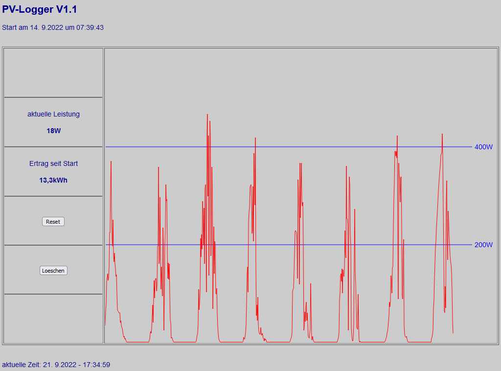

Bernd schrieb: > Das effektivste ist, den Strom so wie er anfällt > zu verbrauchen, indem man beispielsweise das Wäsche waschen oder das > Laden eines Elektroautos/-fahrrads/-rollers auf die Sonnenstunden legt. Ich hänge mal einen Plot an, wie der Strom über die Woche verteilt so anfällt. Und du sagst mir dann, wie ich die Waschmaschine programmieren muss. Ob das zielführend ist, wenn immer mal wieder für 30 Minuten der Strom ausfällt? Zappelstrom aus PV funktioniert nur, solange er theoretisch bleibt. In der Praxis braucht man weiter das Netz dahinter. Auch, wenn wir die installierte PV Leistung verhundertfachen, können wir kein einziges konventionelles Kraftwerk stilllegen, solange es keine nutzbaren Speicher gibt, die auch mal 3 Wochen am Stück überbrücken können.

Georg G. schrieb: > Ich hänge mal einen Plot an, wie der Strom über die Woche verteilt so > anfällt. Wenn deine Grafik mal eine Achsenbeschriftung unten waagerecht hätte? Sind die Peaks Tage oder Std.? Mit max. 400 W braucht man da aber auch nicht anfangen Wäsche auf den geringen PV-Ertrag zu waschen. Mit 4 kW wäre das schon sinnvoller.
Niemand schrieb: > Achsenbeschriftung unten waagerecht Entschuldigung für das Rätsel. Ich dachte, man erkennt aus "Startzeit" und "aktuelle Zeit", dass die Null-Zeiten die Nächte sind. Ob 400W oder 4kW ändert nichts an der Kurvenform. Es sind übrigens zwei 370Wp Module. Im Hochsommer bei klarem Himmel kommen da tatsächlich nutzbare 600W raus.

Georg G. schrieb: > Entschuldigung für das Rätsel. Ich dachte, man erkennt aus "Startzeit" > und "aktuelle Zeit", dass die Null-Zeiten die Nächte sind. Sorry, habe ich jetzt erst durch deinen Hinweis erkannt, aber eine Spreizung der Grafik auf nur 2 Tage wäre vllt. mal interessant? Deine Mulde sind garantiert irgendwie zusammen nur in eine spez. Richtung aktiv, wg. dem steilen Peak u. damit Tagesverlauf? Was kommt da über den Monat so zusammen an kWh? Um 17.40 Uhr mit nur 18W deutet auf eine Süd-Aus-Richtung hin, u. sicher noch hochkant stehend? Bei gesamt 540 W Modul-Leistung müsste man die drehbar zur Nachführung der Sonne montieren, nur bringt der Aufwand dann auch wieder nicht die Kosten rein. Doch etwas wenig den Tag über wgn. steiler Kurve ohne wenig Platteau, oder war da bei euch schlechtes Wetter?

Niemand schrieb: > Was kommt da über den Monat so zusammen an kWh? In 20 Wochen sind es bisher 432kWh. Das ist kein schlechter Wert. Man merkt aber deutlich, dass die Tage kürzer werden. Ein Modul zeigt nach Ost, eines nach West, beide 20° aufgeständert. Der Wechselrichter hat zwei separate MPP Tracker. Ich will keine Superleistung am Mittag sondern möglichst gleichmässig über den Tag verteilt etwas weniger, um möglichst viel selbst zu verbrauchen. Einspeisen gegen Bezahlung lohnt bei der kleinen Leistung nicht. Was nicht verbraucht wird, bekommt das EVU geschenkt.

Georg G. schrieb: > In 20 Wochen sind es bisher 432kWh. Das ist kein schlechter Wert. Man > merkt aber deutlich, dass die Tage kürzer werden. Das wären tägl. 5,5 Std. mit voller Leistung von 540 W, das ist schon nicht schlecht. Wenn man daraus 9 Std. tägl. machen könnte, drehbar früh Morgens von Ost über Mittag bis nach 18 Uhr in West, so da keine Bäume im Weg stehen. Aber wir kapern glaube ich gerade den Thread von der Anja ? ;-)
Mist nicht alles vorher gelesen, da ist die LeistungsKurve aber schon etwas seltsam, dass da 2x Spitzen u. 1 Tal am Tag nicht drin sind, wenn Mittags das P max. anliegt.. ist die Aufzeichnung von dir selber? Beim genauen Hinsehen erkennt man dass ab Nachmittag eher weniger geht als bis Mittag. Das andere Modul vllt. auch so gen Osten richten u. Mittags aufs Dach und beide gen Westen umstellen? ;-)
Niemand schrieb: > ab Nachmittag eher weniger Nachmittags kam oft Cumulus Bewölkung auf. Im Juli sahen die Kurven besser aus. Aber ich lass das alles so. Die Grundlast des Hauses wird gut abgedeckt. Der Aufwand war minimal und die Stadt will mir 400€ Zuschuss geben. Da hat sich die Anlage in 4 Jahren finanziert - falls der Strom teurer wird schon früher.
