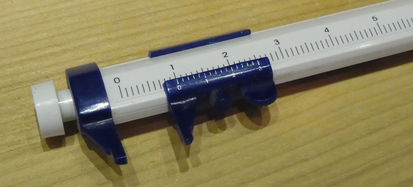

Christian M. schrieb: > Bis jetzt war nie die Batterie leer, > weil nicht vorhanden! Tja. Allerdings setzt das Lesen eines Nonius voraus, daß man weiß, wie man das tut. Junge Leute wollen so etwas nicht mehr lernen und fordern nachdrücklich eine Digitalanzeige. Ist so ähnlich wie das nicht mehr vorhandene Wissen um die Benutzung eines Rechenschiebers. Anbei ein Bild von einem Werbe-Kugelschreiber, den ich vor Jahren mal auf der Embedded oder Hannovermesse bekommen habe. Wäre er richtig gemacht, dann könnte er sogar einen gewissen Gebrauchswert haben. So aber ist er nur eine Peinlichkeit. Eben wenn Leute etwas machen wollen, aber keine Ahnung davon haben wollen. Naja, ein Dezius anstelle des Nonius ist vielleicht auch ganz nett. W.S.
