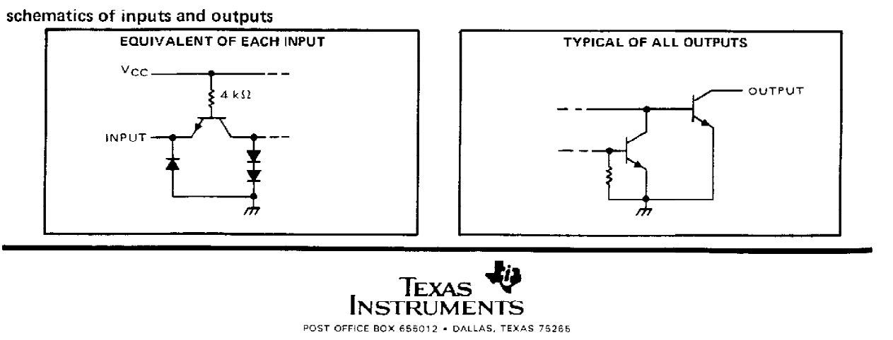

Ich versuche einen 74LS145 zu messen.
Auf ein Testboard gesteckt.
Masse an Pin 8.
+5V an Pin 16.
Masse an die Eingänge (Pin 12,13,14,15).
Die Ausgänge sollten laut Datenblatt mit Ausnahme von A0 auf 5V sein.
Mit dem Multimeter etwa 1,5V gemessen, mit dem Analog Oszi etwa 0V
Pin 15 auf 5V gleiche Signale an den Ausgängen
Muss ich die Ausgänge zum Messen gegen Masse oder 5V schalten (10K
Pullup oder down)?

heinz schrieb:
> 10K Pullup
Mach das mal, denn die Ausgänge sind (laut Datenblatt Seite 1 unten)
Open Collector und können somit nur ein "Low" aktiv ausgeben.

von Teo D. (teoderix)
> Pullup oder down)?
Ja, Pullubs.
von Monk (roehrmond)
Nicht jeder kennt die Pinbelegung auswendig, daher hättest du sie zeigen
sollen. Das ist ein 1-aus-10 Decoder.
Die Ausgänge sind Open-Collector, sie liefern nur zusammen mit Pull-Up
Widerständen die erwarteten Pegel.

Mit einem Pullup 10K gegen 5V sind die Ausgänge wie im Datenblatt
beschrieben.
