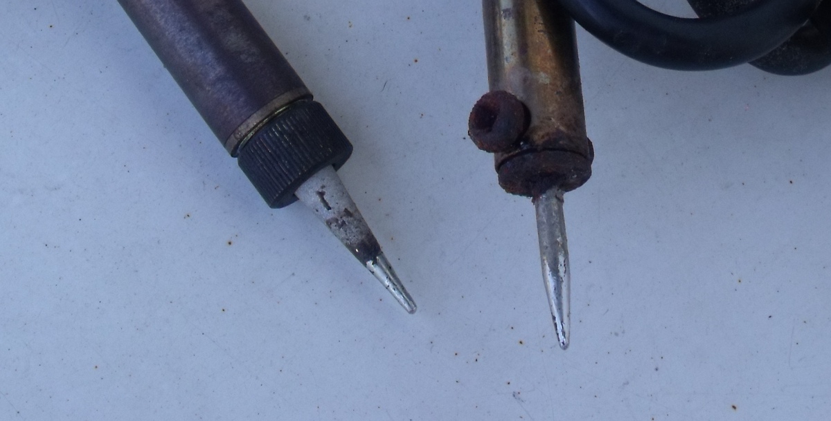

JaJa. Selbst wenn der Kolben schon völlig verrostet ist, die Spitze bleibt einfach Spitze!

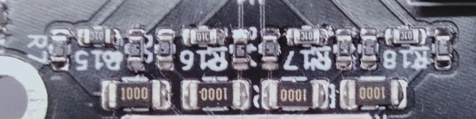

Andreas B. schrieb: > So etwas hat auf Platinen nichts zu suchen. > Bitte verschone uns mit deinen "Lötkünsten". Du hast einfach noch zuwenig gelötet. Darum verstehst das FunktionsPrinzip nicht. Frag mal den Old P. , die haben früher in der DDR mit Feuerzeug gelötet.
Die oberen 0603 im Bild sind handgelötet. Das machst Du also mit dem Feuerzeug. Löte bitte weiter Deine Dachrinnen, aber halte Dich zurück wenn es in diesem Forum ums Löten geht.

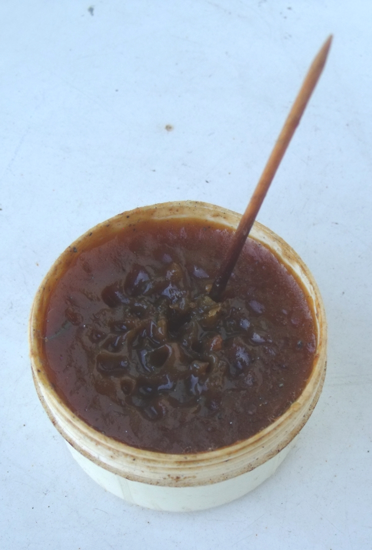

Rudi Ratlos schrieb: > FunktionsPrinzip Das Funktionsprinzip ist: Lötfett wird beim Erhitzen wasserdünn - es ist daher kein Fluß-mittel, sondern ein Fließ -(kriech)mittel* mit allen Vor- und Nachteilen, die die Lötfett-Menge so mitbringt. Tauchst du die Lötspitze rein-raus, rauchts ... in diese weiße Dose schon 10000-mal reingetaucht.
Uli S. schrieb: > Das mit gelb muss schon länger her sein. Ich erinnere mich jedenfalls > immer nur an blau und bastle schon mehr als 50 Jahre. Etwas länger kenne ich die Dosen schon und ich habe noch eine, vorhin fotographiert. Fast noch voll.
Rudi Ratlos schrieb: > Ich hab dieselbe Dose im Keller, Wenn überhaupt hast du die gleiche Dose im Keller.
