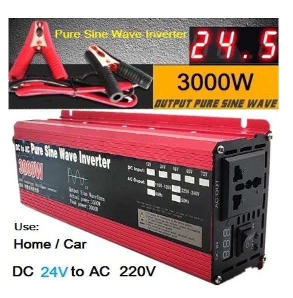

Ich hab den 24V 1600W der serie hier https://de.aliexpress.com/item/4000750906935.html Macht klaglos 600W. Du musst den 3000W nehmen. Die chinesen schreiben peak leistung an. Real ist die hälfte. Bei dauerlast kann ein zusatzlüfter auch nicht schaden!

Christian M. schrieb: > Die Chinakracher [...] stinken gelegentlich plötzlich ab ... Das Netz ist voll von solchen Berichten. Was die Leute aber nicht daran hindert, solch Zeuch trotzdem zu kaufen. Mani W. schrieb: > Sven schrieb: >> Ich habe nun dieses Jahr einen Bestek und einen Ective >> Sinuswechselrichter gekauft und beide in der Garantiezeit geschrottet. > > Und wie, wenn man fragen darf? - mehr als die Hälfte der ausgelobten Leistung angeschlossen - Dauerbetrieb - etwas anderes als eine rein ohmsche Last angeschlossen - vergessen zu pimpen (Lüfter anflanschen, macht man doch gerne) Denn die "Umfangreichen und modernsten Schutzmechanismen" stehen halt nur auf dem Papier. Und das ist bekanntlich geduldig. Aber macht nix, unbedingt kaufen! Alt G. schrieb: > Je mehr gewicht je mehr elektronen sind drin. Da spricht der überzeugte Ignorant, bei dem der Groschen selbst dann nicht fällt, wenn die Anbieter von solch Billig-Rödel konsequent das Gewicht unterschlagen. Leute wie du werden die Kacke selbst dann nicht bemerken, wenn man sie mit dem Gesicht rein tunkt.
