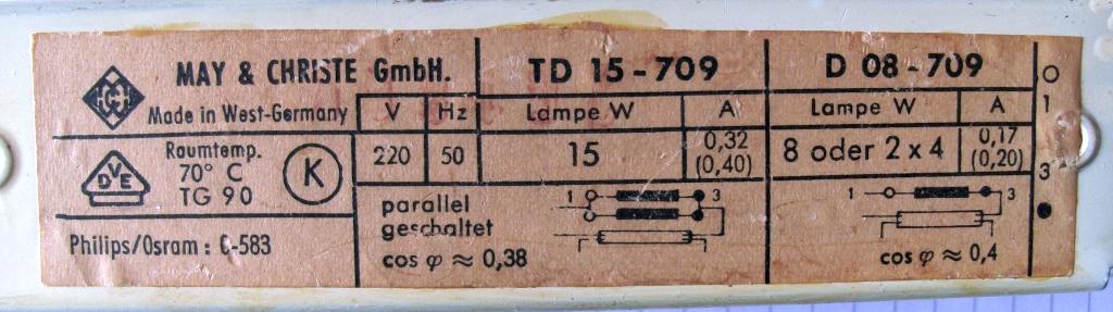

von Karl B. (gustav)
Leuchtmittel schrieb:
> Auf der Fassung ist ein Label mit folgenden Daten.
besser das "Label" auf der Drossel ansehen.
Da steht alles drauf, wie man was verschalten kann oder muss.
Nur so nebenbei: Zum Anschluss von mehr "Watt" kann man zwei Drosseln
dieser Bauartart parallelschalten.
ciao
gustav
BTW: Hab ich gerade aus der Schrottkiste rausgefischt.
Und wird schön warm. 90 Grad.
Also Montageanweisung zur Wärmeabfuhr war auch nötig.
Hp M. schrieb:
> Drossel dient im Betrieb als (induktiver) Vorwiderstand
die Drossel im Bild
https://www.mikrocontroller.net/attachment/preview/572645.jpg
hat zum Bleistift 2,5 Henry
aber nur wenig Ohm Gleichstromwiderstand.
Man kann auch einen Hochlast-Widerstand nehmen, um den Strom zu
begrenzen.
Nur wird dann keine Blindleistung gezogen. Sondern hauptsächlich
Wirkleistung. Und ein normaler Haushaltszähler dreht sich schneller.
In der Schweiz sind insbesondere Duo-Schaltungen mit KVG sogar unter
anderem deswegen verboten worden. Obwohl die eigentlich schön
kompensieren.
Aber zumindest 12% zuviel. Das allein schon passt den Schweizern nicht.
