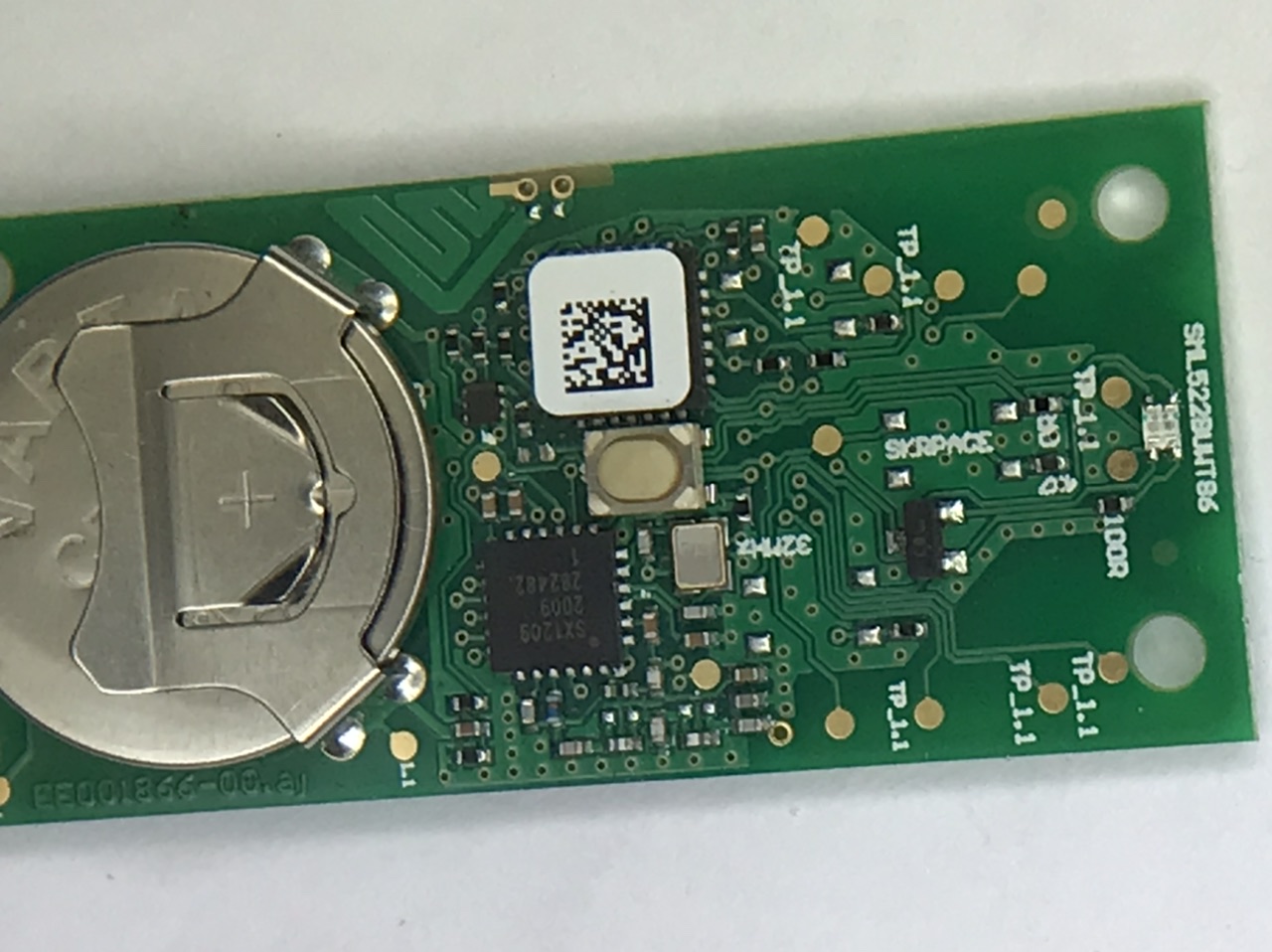

Hallo zusammen, mir ist mein Schlüsselbund mitsamt dem Hörmann Handsender hingefallen (genaues Modell unbekannt, der mit der einen großen Taste). Seitdem keine Rückmeldung per LED und keine Funktion. Ich habe auf der Platine an der Antenne zwei lose Lötstelle gesehen. Fällt euch nochwas auf? LG
Matze schrieb: > Fällt euch nochwas auf? Auf dem leider zu unscharfen Bild kann man da nicht wirklich gut was erkennen... > Ich habe auf der Platine an der Antenne zwei lose Lötstelle gesehen Ich vermute da ein fehlendes/abgefallenes Bauteil genau in der Mitte der Platine. Vermutlich ein Widerstand. Der müsste aber beim Öffnen herausgefallen sein.

Ein Blick ins Datenblatt des 6-Beiners neben dem fehlenden Bauteil könnte nützlich sein.
Das ist doch Schmarrn, so ein SMD-Bauteil fällt nicht von alleine ab. Nicht mal wenn man den Handsender mit Absicht auf den Beton knallt. Das Teil hat er beim Aufknacksen des Gehäuses abrasiert. Ich denke aber, daß das fehlende Bauteil die Ursache für die Nichtfunktion ist. Wahrscheinlich wird dadurch kein Tastendruck mehr erkannt.

Manfred K. schrieb: > ein Bild vom Brüderchen Da ist der vermutete Widerstand sonnig klar bestückt. Jetzt müsste man einfach mal den anderen Sender aufmachen und schauen, was da drauf gehört. Ben B. schrieb: > Das ist doch Schmarrn, so ein SMD-Bauteil fällt nicht von alleine ab. Sag niemals nie. Ich hatte schon mal mit einer Charge nicht lötbarer Kerkos zu tun. Da war irgendwas bei der Metallisierung schief gegangen. Zum Glück fiel das schon bei der AOI auf. Aber ich kann mir gut vorstellen, dass genau in diesem Taster-Krafteinwirkungsbereich schon mal die Lötstelle ausfällt.

Manfred K. schrieb: > vieleicht hilfts ja, ein Bild vom Brüderchen: > https://www.tor7.de/media/image/bb/d8/98/4511736-hoermann-handsender-hse-4-bisecur-struktur-komplett-schwarz-geoeffnet.jpg Da kann man den 6-Beiner als EMZ7 von Rohm identifizieren.
Manfred K. schrieb: > Lothar M. schrieb: >> was da drauf gehört. > > vieleicht derselbe R-Wert wie bei den andern 3 (fehlenden) Tasten.. tbc Vermutlich der Pull-Up. Man könnte ja mal mit 4,7K anfangen. Ben B. schrieb: > Das ist doch Schmarrn, so ein SMD-Bauteil fällt nicht von alleine ab. > Nicht mal wenn man den Handsender mit Absicht auf den Beton knallt. Das > Teil hat er beim Aufknacksen des Gehäuses abrasiert. Hier vielleicht. Ein Nachbar kam auch mit so einem Handsender. Nur runtergefallen. Das SMD-Quarz klapperte im Gehäuse rum. Angelötet, Nachbar glücklich.

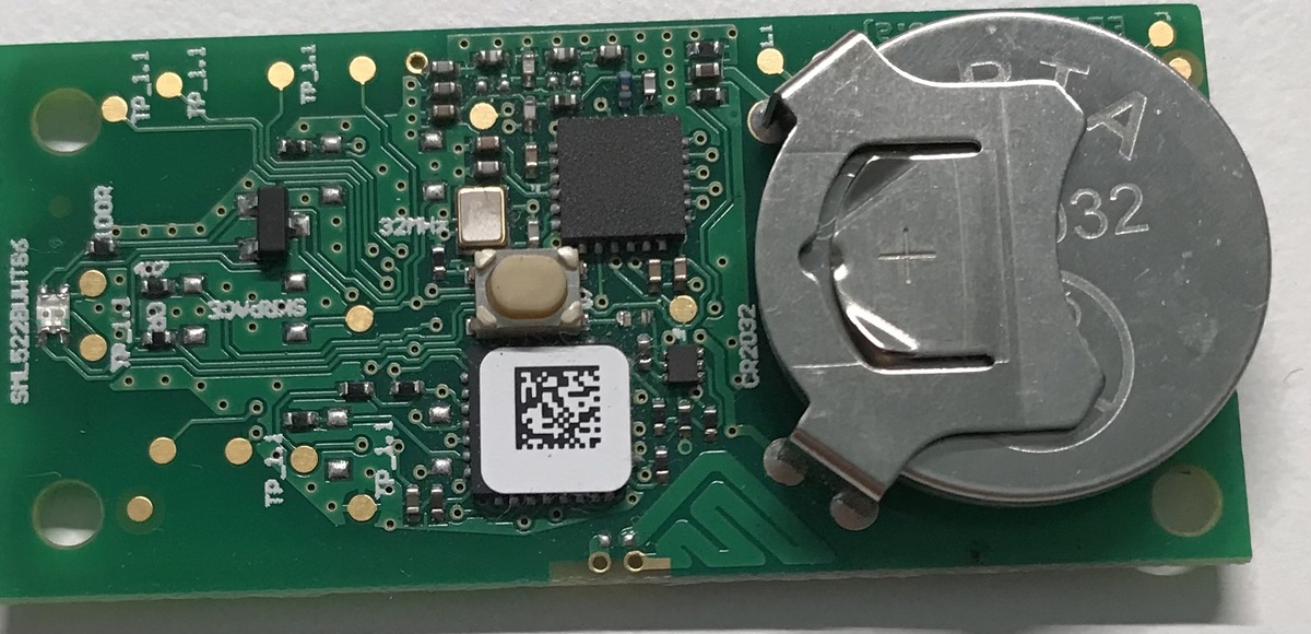

Mir ist es schon wichtig, vielen dank für die vielen Hinweise. Nur bin ich nicht jeden Tag aktiv. Ich hänge nochmal ein anderes Foto an.
Matze schrieb: > Ich hänge nochmal ein anderes Foto an. Es bleibt bei dem fehlenden Basiswiderstand. Ich würde es mit 1kOhm versuchen.

H. H. schrieb: > Es bleibt bei dem fehlenden Basiswiderstand. Ich würde es mit 1kOhm > versuchen. Oder einen der anderen ausmessen.
Ich werde es mit 1k versuchen, danke für die Hilfe :) Warum sind diese Widerstände eigentlich noch platziert? Ist es billiger die zu setzen anstatt sich die Mühe zu machen diese nicht zu setzen? Bei den Tastern wurde ja verzichtet.
Damit die Eingänge des Microcontrollers nicht undefiniert herumschweben.
Ben B. schrieb: > Das ist doch Schmarrn, so ein SMD-Bauteil fällt nicht von alleine ab. > Nicht mal wenn man den Handsender mit Absicht auf den Beton knallt. Das > Teil hat er beim Aufknacksen des Gehäuses abrasiert. Na, da stellst du mit deiner Behauptung aber meine Erfahrung stark in Frage! Ich hab schone mehrere Platinen in der Hand gehabt, wo sich SMDs einfach abgelöst hatten. Und weg!
Vielen lieben Dank! Ich habe jetzt 1K Widerstand eingelötet, das Tor geht wieder auf! Und ja, der Schlüssel ist mir hingefallen und das hats wohl den Widerstand gelöst...!
