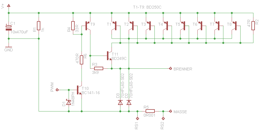

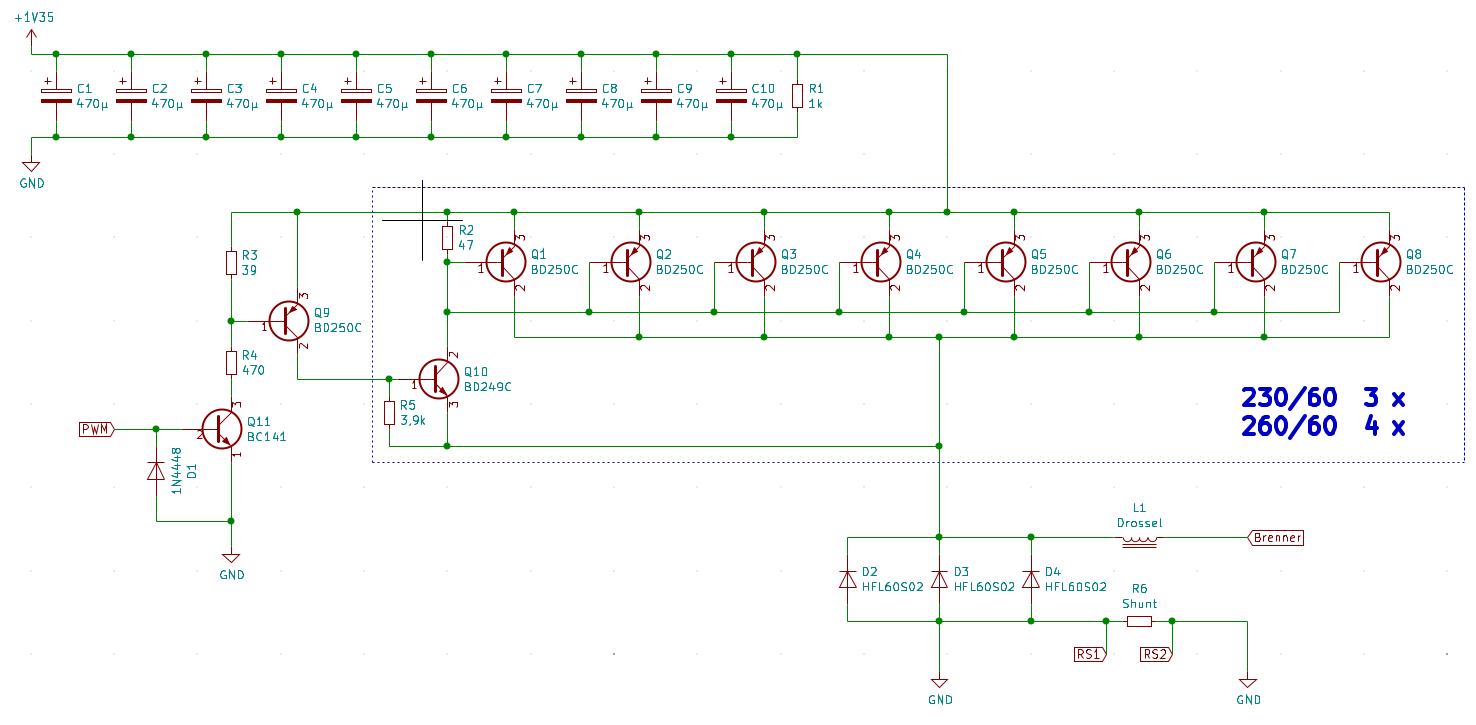

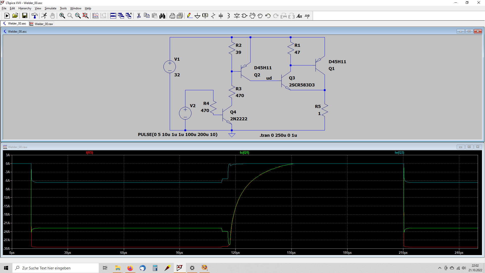

Ich habe hier einen defekten PWM-Leistungssteller vor mir, im Prinzip
wie auf dem Bild nur das bei mir das ganze 4 mal statt 3 mal parallel
aufgebaut ist und statt der 2 70HFL60-S02 Dioden sinds bei mir 3.
Geschaltet werden 260A statt 230A
Endtransistoren sind gesperrt es kommt also keine Leistung zum Brenner,
wenn Sie durch wären würde ich ein dauerleiten vermuten und heiße
Kühlkörper, diese sind aber kalt. Deswegen könnte es an der Ansteuerung
liegen. Vor den Transistoren liegen 32V an diese sind stabil also
nochmal ein Hinweis das die Transistoren nicht leitent sind.
Ich wollte mal fragen wie könnte man Ansteuerung verbessern
(Schaltflanken)?
Den BC141 gegen etwas stärkeres mit mehr Verstärkung austauschen um dann
evtl. jeweils 2 BD249C parallel ansteuern zu können, damit die BD250C
dann etwas mehr Strom auf die Basis bekommen? Wo seht ihr den Hinkefuß
in dieser Schaltung.
BC141-16 NPN/60V/1A/0,8W/Verstärkung 100 bis 250
BD249C NPN/100V/25A/Verstärkung 5
BD250C PNP/100V/25A/125W/Verstärkung 5
HFL60-S02 Fastrecovery Dioden 600V/70A

von Falk B. (falk)
Naja, die chaltung hätte man besser zeichnen können. Zuviele
Transistoren stehen auf dem Kopf, da kriegt man ja Knoten im Hirn.

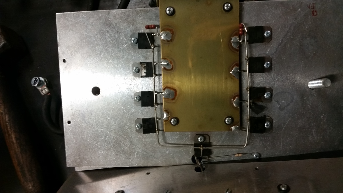

von Thomas (kosmos)
Ja aber so nah an die Grenze wollte ich nicht unbedingt gehen.
Die Teile hängen zw. Alu und Messing vielleicht sorgt das für den
Widerstand damit einzelne Transistoren nicht so davon laufen.

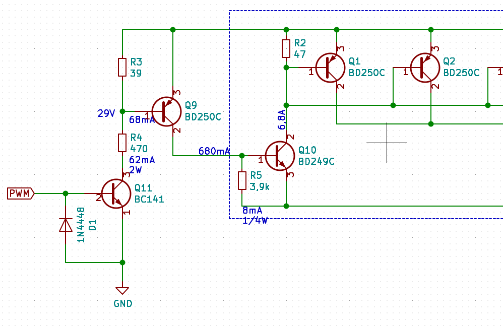

von Falk B. (falk)
Naja. Wenn bei BRENNER wirklich 260A rauskommen sollen und T1-T8
WIRKLICH minimal Stromverstärkung 5 haben, müßte T11 52 A schalten. Kann
er nicht wirklich. Also lebt die Schaltung davon, daß die
Stromverstärkung MINDESTEND um Faktor 2-3 besser ist, also eher 10-15.
Immer noch mies, aber so ist das nun mal. R3 erscheint mir zu hochohmig,
da würde ich eher in Richtung 100 Ohm gehen. T9 ist hier eher fehl am
Platz, wurde wahrscheinlich benutzt, weil er schon vorhanden ist. Aber
OK, bei 1,5A hat er min. 25fache Stromverstärkung. Passt. An T10 kann
man nix optimieren, der ist nur der Pegelwandler für T9.
Wenn man es reparieren will und nicht alles neu machen will, so weit wie
möglich 1:1 ersetzen.

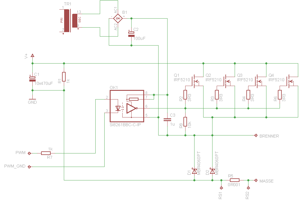

von Thomas (kosmos)
danke für den Schaltplan Falk,
als MOSFET hätte ich noch diesen hier gefunden
IRF5210 -100 V, -40 A,RDS(on) 0,06 Ohm
https://cdn-reichelt.de/documents/datenblatt/A100/IRF5210_IR.pdf
Das ganze ist nach T9 4 mal aufgebaut jede Platine muss nur 65A
schalten, das könnte mit der Verstärkung und dem Basisstrom hinhauen
Jemand ne Vermutung mit welcher Frequenz das ganze maximal laufen kann?

von Falk B. (falk)
Kann man was mit anfangen. Viel parallel können 65A schalten, macht ~15W
Verlustleistung/MOSFET. Man braucht auch keine Symmetrierungsmaßnahmen,
denn MOSFETs im Schaltbetrieb machen das allein durch den positiven
Temperaturkoeffizienten von R_DS_ON.
Ach so, das klingt schon anders!
Irgendwas um die 10-20kHz vielleicht. Oder meinst du eine
Ersatzschaltung mit MOSFETs? Die schafft deutlich mehr, wenn man weiß
was man tut.
Was soll das werden, Senkerodierung?
Gibts dafür keine bereits erprobten Schaltungen?

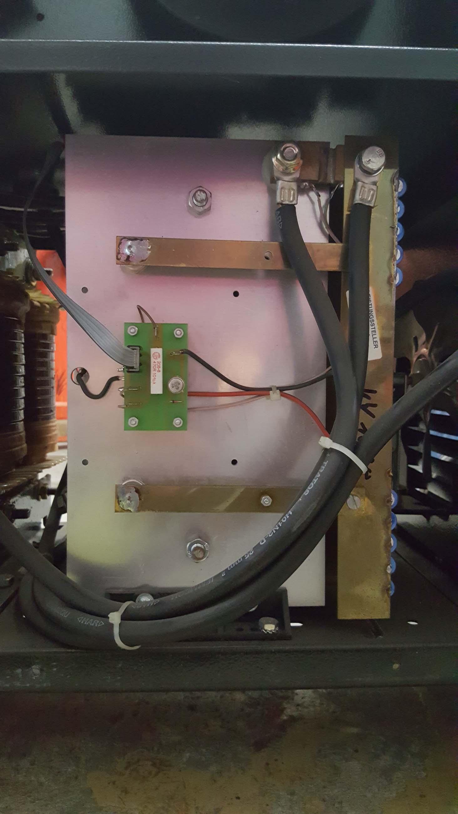

von Thomas (kosmos)
irgendwie haben Sie es ja hinbekommen, habe mich heute nicht weiter mit
beschäftigt, außer die Kabel (PWM-Leitung und Masseleitung) zum BC141
auszubauen und unter Belastung gemessen. War aber ok, morgen löte ich
die R-Sense Leitungen ab um die kleine Platine mit dem BC141
rauszunehmen und zu testen.
Vielleicht sorgen die Aluplatten für genügend Widerstand zum Ausgleich
zw. den Transistoren.
Ich meinte mit welcher Frequenz diese Schaltung so gearbeitet haben
könnte.
Das soll nichts neues werden, das Teil sitzt in einem Schweißgerät
welches nicht mehrere Trafoanschluße hat, sondern auf der Sekundärseite
per PWM geregelt wird. Aber im Moment tut sich nichts mehr. De PWM-Block
aus 32 BD250C schaltet nicht mehr durch.
Und ja ich denke das sollen Freilaufdioden sein.
Meint ihr das eine 55V Ausführung wirklich reicht, den dann gäbe es
schon bessere Typen die man auswählen kann bezügl. RDS(on)
von Falk B. (falk)
Denke ich schon. Dazu 60V Schottkydioden und gut.
Keine Angst vor N-Kanal in der Highside. Das einzige, was du extra
brauchst, ist ein kleines 12V Netzteil mit Bezugspunkt auf den +32V.

Meine Wahl wäre 8x IRFB4110 + eine high side Ansteuerung statt der 4
Ansteuerplatinen und der vielen PNP. Für die Dioden 8x 40CPQ100 oder so.

Wie wäre IRFP4468.
Ja, ich weiss, N-Kanal, also braucht man +10V über VCC, aber es werden
3(4) Stück statt 3(4) x 8 Stück tun.

> Ansonsten gibt einen Steuertrafo der 9V und 28V liefert und auf der
> Steuerplatine selbst ist nochmal ein kleiner Trafo aus dem eine
> stabilisierte 12V Versorgung erzeugt wird.
Und dazu brauchst du noch einen Trao oder eine frei Sekundärwicklung,
die ca. 12-15V nach einem Gleichrichter ausspuckt. Damit kann man
potentialfrei den Treiber für die N-Kanal MOSFETs speisen. Siehe Anhang.
Der braucht wenig Strom, so 10-50mA, je nach Taktfrequenz und
Gatekapazität.

von Thomas (kosmos)
Also nach dem Gleichrichter sieht die Spannung absolut sauber aus, denke
das trotz der Elkos, eine defekte Diode auffallen würde.
PWM ist vorhanden. Die kleine Platine mit dem BC141-16 habe ich
ausgelötet und mal schnell wie folgt getestet. 30V an den 470 Ohm
Widerstand der zum Kollektor des Transistor, Emitter an Masse, die Basis
habe ich dann mit 1k an die 30V gelegt sind 30mA Basisstrom und die
Spannung ist nach dem Widerstand zusammengebrochen.
Anbei mal ein paar Bilder wie das ganze aufgebaut ist, von diesem
Platten gibt es eben 4 Stück.
von H. H. (Gast)
Da wäre es ja kein Problem angemessene Stromverteilwiderstände
nachzurüsten.
von Falk B. (falk)
Einer der Transistoren ist gesprengt, der 2. oben links. Steuer das Ding
doch einfach mal mit PWM 10kHz, 10% an und miss mit dem Oszi die paar
Punkte. Da findet man schnell raus, wo es hakt. Kann man auch statisch
mit 100% PWM machen, einfach einen ausreichend großen Lastwiderstand an
den Anschluss brenner klemmen, so das 1-2 A fließen. Dann kann man sogar
mit dem Multimeter messen.
Vermutlich schließt der defekte Transistor die Basen seiner Brüder kurz
und  verhindert damit das durchschalten. Test. Basen einzeln ablöten und
durchmessen.

von Thomas (kosmos)
ich habe mir jetzt auch nochmal die Mühe gemacht und es mal so
gezeichnet wie es für mich am einfachsten zum Durchsteigen ist.
Vielleicht kann mir jemand helfen da hier für mich ein paar
Merkwürdigkeiten drin sind.
Eine positive PWM Flanke und der BC141 zieht die Basis vom BD250C runter
wodurch dieser auch durchsteuert, nun geht ein unbegrenzter Basisstrom
(fehlender Widerstand) durch den BD249C bzw. passiert das erst wenn der
Draht das Werkstück berührt und dann schaltet die ganze BD250C Batterie
durch. Auch an diesen Transistoren gibt es keine Basisstrombegrenzung.
Oder sehe ich das falsch?
Welcher Strom fließt durch R2? 0,7V / 47 Ohm?
Falk B. schrieb:
>> Ach?! Genau das habe ich doch geschrieben. Wenn ich von Kanalwiderstand
>> rede, sind immer MOSFets gemeint.
> Das war aus deiner Satzkonstruktion nicht so eindeutig erkennbar. Und
> außerdem falsch.
Was soll falsch sein?
von Falk B. (falk)
Was ist daran anders als an meinem Schaltplan, außer daß du explizit die
8 Elkos gezeichnet hast und die Drossel dabei ist?
Ein positiver Pegel. Das Ding ist nicht flankensensitiv wie ein
FlipFlop.
Nein. Er läßt Strom durch die Basis fließen. R4 begrenzt den Basisstrom
von Q9.
Nenn die Bauteile beim NAMEN, nicht Wert!
Und nein, es fließt KEIN unbegrenzter Basisstrom, denn Q10 arbeitet in
Kollektorschaltung bzw. Emitterfolger. Damit stellt sich automatisch der
optimale Basisstrom ein, denn die Last wirkt als Stromgegenkopplung.
> durch.
Stimmt.
Doch, denn Q10 ist nicht unendlich niederohmig bzw. hat keine extrem
kleine Sättigungsspannung. Im Gegenteil, die ist recht hoch und begrenzt
damit den Kollektorstrom, welcher das Basisstrom von Q1-Q8 ist.
Ja. Die Schaltung ist etwas komplizierter und auch cleverer, als es auf
den ersten Blick aussieht. Q10 geht durch die Kollektorschaltung nie in
Sättigung, was das Ausschalten beschleunigt.

Auch nicht so tolle Markenware kann man direkt ohne Zusatzmaßnahmen
parallel schalten, auch die 08/15 MOSFETs sind gleich genug.
von Alfred B. (alfred_b979)
Falk B. schrieb:
>> Dann kommt es nur noch drauf an, das alle etwa den gleichen
>> Kanalwiderstand haben - bei Markenware sollte das der Fall sein.
Ich vermute mal eher, Matthias wollte auf z.B. "nicht gefaked" raus.
Klar kann man identische Mosfets (auch billigste) im Schaltbetrieb
immer parallelisieren.
Visitor schrieb:
> Wenn die Schaltung wie vermutet aus den frühen 70igern ist und bis jetzt
> funktioniert hat, dann mag sie trotz des antiquierten Aufbaus robust und
> zuverlässig gearbeitet ... haben.
Dem widersprach auch glaube ich gar keiner, und sofern man entspr.
Emitterwiderstände ergänzte, könnte man sie auch so belassen.
> Die müsste ein hipper Neuaufbau erstmal beweisen!
"Hip"? ;-) Witzig.
> Hier gibt es wi-E-der den Konflikt alt gegen neu.
Nö, eher die Aussage "das geht mit den richtigen Mosfets (besonders
falls N-Channel Highside) sehr viel verlustärmer". Und die stimmt -
und so aufwändig wäre das nicht (man hätte diverse Aufbauoptionen).
von Thomas (kosmos)
Ich habe hier fremde Bilder benutzt. Könnte aber sein das es bei mir den
gleichen Fehler gibt. Habe bei mir die Platten noch nicht zerlegt. Am
Wochenende zerleg ich das Teil mal komplett.

Jetzt nochmal zum Verständnis für mich: R2 sorgt dafür das die
Transistoren Q1-Q8 sicher(schneller) sperren. Im Grundzustand fließt
hier aber keine Strom da an Pin 1 und 3 die gleiche Spannung anliegt.
wenn jetzt Q10 durchschaltet, fällt die Spannung an der Basis (Q1-Q8)
unter VCC-0,7V und es fließt ein Strom von Q1-Q8 (Pin3) über Q10
abzüglich der Sättigungsspannung von 0,7V gegen Masse. Wie wird der
Strom hier begrenzt? Sorgen die Verluste von Q10 dafür.
Welche Spannung würde sich zw. der Basis (Q1-Q8) und dem Kollektor Q10
einstellen. 0,7V?
von Falk B. (falk)
Thomas O. schrieb:
> Meine Frage war, wieso da nicht ein Dauer-Ein verwirklicht wurde,
Das Ding HAT Dauer-EIN!
> das
> sieht für mich so aus als ob da ein bestimmter Grund dahintersteckt, den
> Emitter von Q10 auf den Brenner zu legen wo der Lichtbogen von ständig
> kurzen Unterbrechungen ausgesetzt ist, anstatt es auf einen dauerhaften
> Massepunkt zu legen.
Erstens nicht nötig und 2. würde dann schon ganz ordentlich Strom
(Basisstrom von (Q1-Q8) sinnlos nach Masse fließen, anstatt durch die
Last. Und last but not least würde dann auch über Q10 die volle
Betriebsspannung abfallen! Viel Spaß beim Kühlen!
Nein, die Schaltung ist so wie sie ist schon praktisch perfekt.
Ja.
AUS-Zustand.
Ja.
Nö, in Richtung L1 zum Ausgang!
> Wie wird der
Indirekt.
Nein. Der ist als Kollektorschaltung bzw. Emitterfolger geschaltet.
Dessen Emitterspannung ist gleich Basisspannung - 0,7V.
Ok, das Ganze funktioniert allerdings nur so lange, wie kein harter
Kurzschluss bzw. eine zu geringe Last am Ausgang angeschlossen wird.
Denn dann raucht die Endstufe ab. Das wird aktiv verhindert, nämlich mit
der PWM und der Strommessung. Ist die kaputt, geht deine Endstufe
kaputt.
> einstellen. 0,7V?
Hää? Die sind doch direkt verbunden, da gibt es keinen Spannungsabfall.

Ja sicher. Pack die Schaltung in LTspice und schau dir die
Arbeitspunkte an. Siehe Anhang. Q1 steht für Q1-Q8 in der
Originalschaltung. Es sind zwar nicht die Originaltypen im
Simulationsmodell, für das Verständnis des Prinzips reicht es.
von Thomas (kosmos)

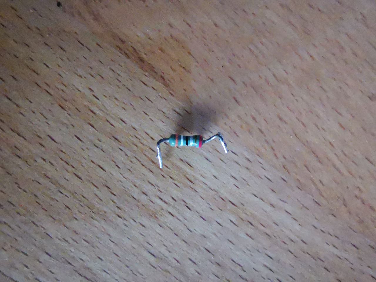

Habe heute den R5 am Q10 ausgelötet und gemessen, hier scheint es einen
Fehler im ursprünglichen Plan zu geben oder jemand hatte hier schon
einen Reperaturversuch mit falschen Wert unternommen. Er hat nämlich nur
3,9 Ohm.
Was meint ihr was da reingehört 3,9 oder 3,9 kOhm
Orange, Weiß, Schwarz =390 und Silber = 0,01 Multiplikator
von Falk B. (falk)
> 3,9 Ohm.
Gemessen oder abgelesen. 3,9 Ohm sind definitiv zu wenig, auch 39 Ohm
wären an der Stelle arg niederohmig.
Naja, 3,9k sind wieder recht viel, 390 Ohm klingt eher nach einem
gescheiten Wert. Ist aber an der Stelle auch egal, denn der Transistor
arbeitet ungesättigt.
von sonnenschein (Gast)

von Thomas (kosmos)
irgenwie sind für mich eure Aussagen widersprüchlich. Ich beginne
nochmal von vorne, ob ich das richtig sehe. die -0,7V jeweils habe ich
unberücksichtigt gelassen.
Wenn Q11 durchschalten haben wir einen Spannungsteiler aus 39 und 470
Ohm was um die 29,5V an der Basis von Q9 bedeuted. Durch Q11 fließen
32V/507 Ohm = 62mA * 32V = 2W also Q11 wird nicht überlastet.
Nun schaltet Q9 als Emitterfolger durch (Spannungsverstärkung < 1,
Stromverstärkung bin ich mal von 10 ausgegangen) Basisstrom ist ja 32V /
470 Ohm = 68mA. Also sollte dann der Basisstrom durch Q10 680mA sein und
der Kollektorstrom 6,8A den sich dann durch 8 teilt so das Q1-8 jeweils
mit einem Basistrom von 850mA angesteuert werden.
Die 3,9kOhm die ja 8mA abführen sind dann eher dazu evtl. Überschwinger
an den Flanken zu verhindern. Da sie sich bei 680mA kaum bemerkbar
machen.
