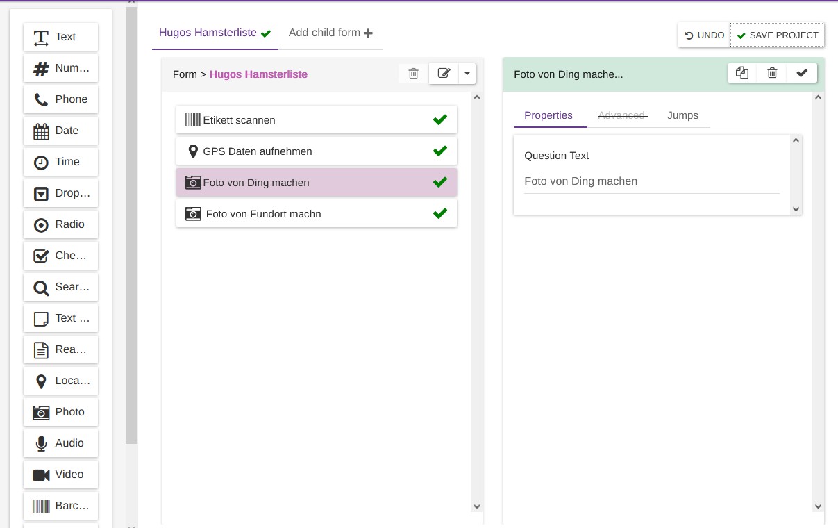

Fortlaufende QR Codes zum aufkleben? App öffnen, Scannen, diese Speichert die Koordinaten, den QR Code und deine ausgewählte Kategorisierung in einer Tabelle (Online) ab. Zudem kannst du dann wasserfeste und langlebige Etiketten verwenden. sg

Ich sags nochmal: Klick es dir in www.epicollect.net/ zusammen und besorg dir fortlaufende QR Codes. Punkt benennen Qr scannen GPS Koordinaten speichern optional Foto machen Das alles geht offline und du kannst dann daheim deine Daten aus einer Tabelle entnehmen. Sg

Clemens S. schrieb: > Ich sags nochmal: > Klick es dir in www.epicollect.net/ zusammen und besorg dir fortlaufende > QR Codes. > > Punkt benennen > Qr scannen > GPS Koordinaten speichern > optional Foto machen > > Das alles geht offline und du kannst dann daheim deine Daten aus einer > Tabelle entnehmen. > > Sg Ich brauche wenn dann wasserfeste Ettiketten und das ist ein Problem. Da Zeugs was draussen liegt dazu neigt feucht zu sein, ist ein verwaschener QR Code weitaus schlimmer als eine ein bisschen weniger zu erkennende Nummerierung ... Klingt vielleicht nach mißtrauen in die Technik, aber einen QR Code kann ich im Zweifel nicht mehr lesen ... ne Nummer oder Koordinaten mit Nummern kann man auch ein wenig verwaschen immer noch erkennen ...
