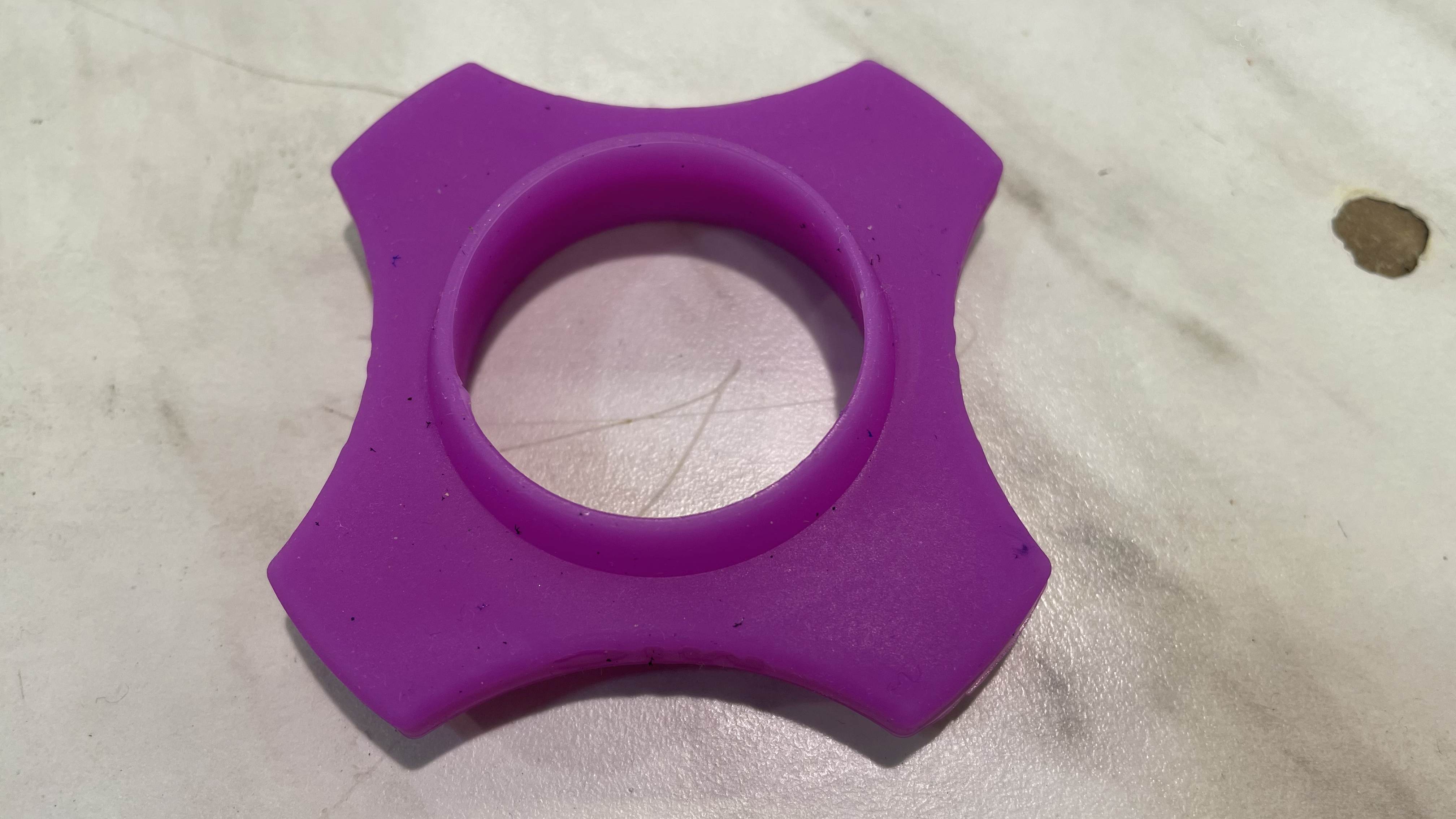

Für größere Podiumsveranstaltungen bevorrate ich einige Funkmikrofone. Leider gehen mir die Farben aus mit denen diese gekennzeichnet werden. Jedes Mikro soll einen eigenen Farbcode des oberen und unteren Roll/Fallschutzes haben. Braun gibt es nicht, dafür aber das seltsame Pink. In der Farbcodereihe würde Weiß fehlen, gibt es aber auch nicht. Könnte man diese Silikonringe irgendwie ein- bzw. umfärben? Versuchsteile wären genügend vorhanden.....
Weis dürfte schwierig sein, da die Meisten Weiss leider am Silikon nicht wirklich halten. Aber für so ziemlich alle anderen Farben tut's ein Wasserfester Filzstift der hält extrem lange an Silikon. Ansonsten 3D Drucker und selber Ringe machen (TPU ca 80 Shore 00 eignet sich da super).

Eddings halten da leider nicht bzw. färben kaum. Vielleicht ist das auch ein anderes Material? Ich nehme das als Silikon wahr… Danke für den Hinweis aufs Drucken! Da ich davon keine Ahnung habe muß ich mir jemanden suchen. Ist die Bezeichnung „TPU 80 Shore 00“ allgemein verständlich? Obwohl es ja genug Muster zum Weiterreichen gäbe….

Thomas R. schrieb: > Könnte man diese Silikonringe irgendwie ein- bzw. umfärben? Nein. Einfach deine 2 Ringe auf dem Mikro (auch) in unterschiedlichen Farben machen (z.B. oben gelb und unten rot), dann unterscheidest du 81.
Hallo, Silikonfarben gibt es schon: https://www.kaupo.de/shop/SILIKONKAUTSCHUK-Zubehoer/PSYCHO-PAINT/ https://www.kaupo.de/shop/SILIKONKAUTSCHUK-Zubehoer/ADDITIVE-FUER-ALLE-SILIKONE/Silc-Pig-Standarfarben/ Die Ringe sind zwar vermutlich nicht aus einen additionsverntztem Silikon, aber ich vermute, das würde trotzdem funktionieren. Ich würde glaube ich die kleinen Vertiefungen, die die Ringe mindestens auf einer Seite haben, mit einem gefärbten (oder eh schon farbigen) Silikon ausgießen. Das sollte man problemlos so hinbekommen, dass es nicht gebastelt aussieht. Z.B. hiermit: https://www.kaupo.de/shop/SILIKONKAUTSCHUK-kondensation/MOLD-MAX-T-SERIE/Mold-Max-27T-oxid/Mold-Max-27T-1-Kondensationssilikon.html Plus einem Pigment von oben. Leider alles nicht grad günstig. Grüße Flo
Thomas R. schrieb: > Eddings halten da leider nicht bzw. färben kaum. Es müssen "Permanent"-Stifte sein. Die gibts auch von Edding.

Hallo Thomas R. Thomas R. schrieb: > Danke für den Hinweis aufs Drucken! Da ich davon keine Ahnung habe muß > ich mir jemanden suchen. Ist die Bezeichnung „TPU 80 Shore 00“ allgemein > verständlich? Obwohl es ja genug Muster zum Weiterreichen gäbe…. So etwas gummiartiges drucken ist angeblich immer etwas problematisch. Du könntest Dir aber eine Form aus einem anderen Kunststoff drucken lassen, die Du dann mit Silikonkautschuk füllst, diesen aushärten lässt und die Form entfernst. Silkonkautschuk aus dem Sanitärbedarf gibt es mindestens in Transparent, Weiss, Schwarz/Antrazit und Beige. Beige könnte vieleicht auch als Braun durchgehen.... Mit freundlichem Gruß: Bernd Wiebus alias dl1eic http://www.l02.de

Moin, also AUF Silikon hält so ungefähr Garnichts. Könnte auch Polyurethan sein, das ist meistens robuster und günstiger, verbindet sich aber fast so ungerne mit anderen Stoffen. Hart-PU kann man lackieren, da gibt es Grundierung/Decklack-Systeme, aber ich habe noch nie etwas gesehen, das auf so Gummi-artigen Oberflächen gut hält. Vielleicht bekomm man da etwas hin, was zumindest eine Zeit und ohne starke Belastung gut aussieht. Fachhandel für Farben ansprechen! KauPo wurde ja schon genannt, das ist eine sehr gute Quelle für so ziemlich alles was man an Material bräuchte um so etwas zu reproduzieren. Entweder selber drucken aus TPU (am einfachsten) oder negativ Formen herstellen und mit gefärbten Harz ausgießen. Ist man weniger kreativ, könnte man die Originale abformen und dann neu giessen; die wären von den Originalen kaum zu unterscheiden. Ist kein Hexenwerk; man sollte nur auf jeden Fall die Anleitungen der Chemikalien lesen und genau befolgen! -- SvenJ

Thomas R. schrieb: > Für größere Podiumsveranstaltungen bevorrate ich einige Funkmikrofone. Bekanntlich ist bei diesem Billigprodukt das Mikrofon akustisch miserabel vom Gehäuse entkoppelt. Damit es keine hässlichen Körperschall-Geräusche gibt, wenn man das Mikrofon ablegt, wurde für den Rollschutz wohl elastisches Silikon verwendet. Ich würde dafür bei allen Mikrofonen eine einheitliche Farbe verwenden. Zur Unterscheidung der einzeln Mics. wird dann einfach der untere Teil des Gehäuses farblich markiert. So machen es die Profis. Diese nutzen dabei spezielle Klebebänder, die in den unterschiedlichsten Farben verfügbar sind.

Kurz zu TPU, Ja tpu lässt sich sehr schlecht bekleben und noch viel schlechter anmahlen da hält kaum was dauerhaft. Aber TPU lässt sich mit ein bisschen Erfahrung wunderbar drucken, eigentlich sogar besser als ABS! Es klebt sehr gut am Druck-bett wenn es beheizbar ist, Zeigt kaum Warping, ist relativ großzügig was Düsentemperatur angeht, Und bleibt nicht zuletzt auch Form-stabil. Verstopfte düsen kenne ich damit auch nicht. Hält auch chemisch sehr viel stand usw... Ich drucke sehr viel mit DPU ;-)
