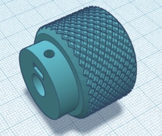

Guten Abend (Morgen?) zusammen, bin auf der Suche nach einer profilierten (grip, rauheit für Produktvorschub) Walze bzw. Rolle für einen Direktantrieb am Schrittmotor mit 6.35 mm Achse aus Stahl oder Edelstahl. Durchforste schon gut 2 Stunden das Netz aber bin anscheinend nicht fähig, das richtige einzugeben. Anbei ein Beispiel was ich suche.

Dirk L. schrieb: > Was du suchst ist ein "Rändelgerät" zum "Rändeln" Danke dafür! Das ist schonmal die perfekte Bezeichnung. Ich suche allerdings nicht das Rändelgerät sonder ein gerändeltes Antriebsrad mit entsprechender Achsgröse. Bekomme aber den Eindruck, dass es so nicht fertig bestellbar ist, wie ich es bräuchte.
Suche mal unter dem Begriff "Rändelhülse" und vielleicht auch um´s Eck denken: https://www.ebeschlaege.de/mobelknopf-pix-messing-geburstet-gerandelt.html M4 auf 1/4" aufbohren ist ja kein Kunststück.
Philip D. schrieb: > Walze bzw. Rolle für einen Direktantrieb am > Schrittmotor mit 6.35 mm Achse aus Stahl oder Edelstahl Üblicherweise sind solche Teile aus Messing oder Alu, Edelstahl wird schwer. Ev. ginge ein Antriebsrad für Zahnriemen, da ist die Zahnung halt ziemlich grob (z.B. 2,5 mm). Eine Drehbank wäre sehr hilfreich. Georg
gerändelt heisst auf englisch knurled, damit findet man Aliexpress einiges: https://de.aliexpress.com/item/1005004029443671.html https://de.aliexpress.com/item/1005003064259304.html
Es gibt Rändel und Kordel,was gesucht wird ist Kordel oder Kreuzrändel. sepp222
J. S. schrieb: > gerändelt heisst auf englisch knurled, damit findet man Aliexpress > einiges: > https://de.aliexpress.com/item/1005004029443671.html > https://de.aliexpress.com/item/1005003064259304.html Das sieht schon Mal gut aus. Werde ich später näher betrachten. Danke!
Aliexpress mal mit "extruder gear" befragen, vielleicht ist da etwas passendes dabei.
Philip D. schrieb: > 6.35 mm Achse aus Stahl oder Edelstahl Philip D. schrieb: > Ich suche allerdings nicht das Rändelgerät sonder ein gerändeltes > Antriebsrad mit entsprechender Achsgröse. Vielleicht tut es auch das Rändelwerkzeug. Rändelräder (knurl wheels) mit 1/4" (= 6,35 mm) Bohrung gibt es in den USA (in D sind 6 mm üblich). Z.B. aus HSS, und damit sicher ausreichend verschleissfest. Siehe z.B. hier: https://accu-trak.com/knurls/form-type-knurls/gk-series.html. Was fehlt ist eine Gewindebohrung für eine Madenschraube zur Achsbefestigung, da müsste man sich etwas basteln. Ansonsten liefert eine Suche nach "Rändelbuchse" z.B. das hier: https://www.scholz-mechanik.de/normteile/buchsen-und-zubehoer/523/raendelbuchse-sm-1000-3. Eine Suche nach "Rändelhülse" liefert einen Betrieb, der so etwas nach Maß anfertigt: http://www.stoll-pforzheim.de/produkte/huelsen-buchsen-scheiben-ringe. Eine Suche nach "Kordelbuchse" liefert das hier: https://www.scholz-mechanik.de/normteile/buchsen-und-zubehoer/499/kordelbuchse-aehnl.-din-179-sm-1000-1, auch mit 6,35 mm Innendurchmesser.
