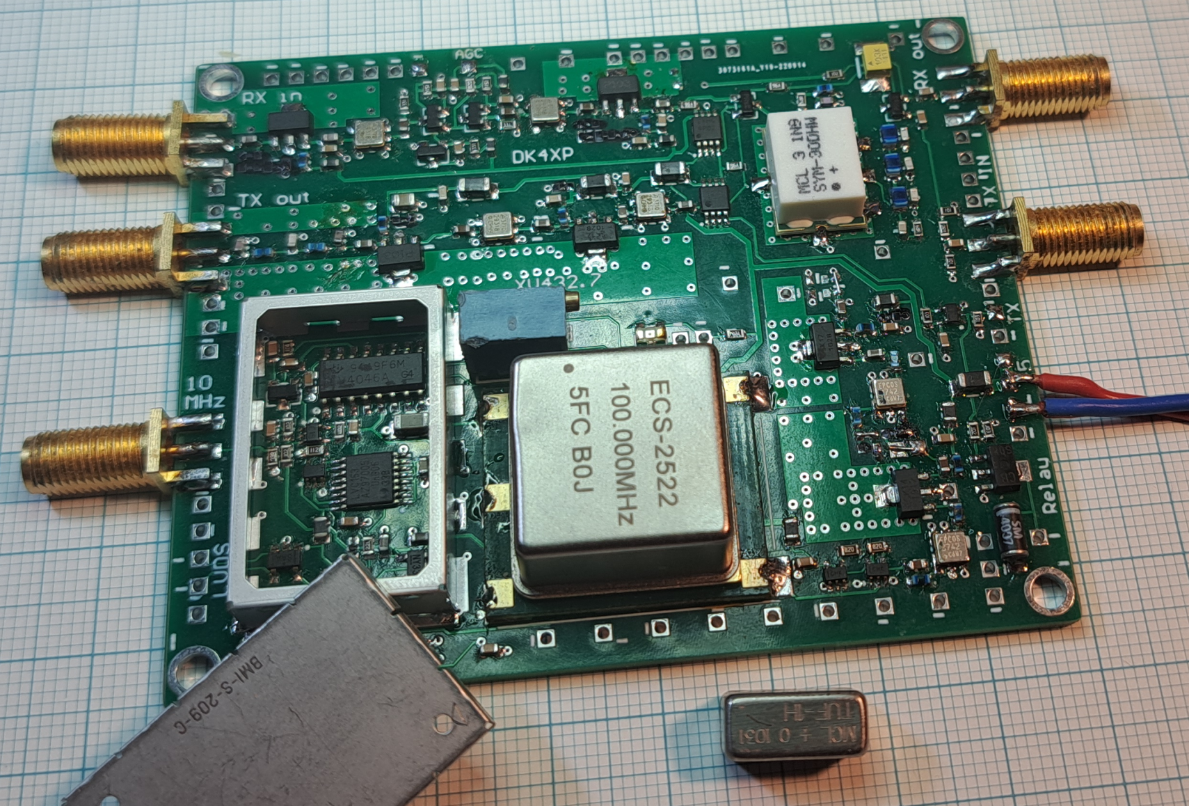

von Gerhard H. (ghf)
Äääh, eben war hier noch ein Artikel; ich glaub' von von G. O.
der alleine in der Kurzwellen-Konstruktions-Diaspora ist.
Aber nachdem ich das schon mal getippt habe, bitte:
Dein Problem ist, dass Du nicht richtig sichtbar bist, zumindest
nicht bei den richtigen Leuten.
Relais- und Klönrunden auf 80 sind unergiebig.
Es gibt interessante e-mail-Listen (birds-of-a-feather-meetings):
* timenuts-list at febo.com    Das trifft zwar nur eine
  Teilmenge, aber alles um's Phasenrauschen passt schon mal.
  Da wurden auch Leute wie Rohde schon gesichtet, wenn auch selten.
* moon.net
  Moon-Net posting and subscription instructions are at
  <  http://www.nlsa.com/nets/moon-net-help.html  >
  Auf 10 GHz kann man als EME-Rookie schon mit einem 1m-Spiegel
  mitspielen. Ich bastele noch am Transverter.
* ukmicrowaves
  View/Reply Online (#68930):
  <  https://groups.io/g/UKMicrowaves/message/68930 >
Wenn Du was interessantes gebaut hast, schreibe drüber.
Notfalls im Web.
Ich habe gerade 30 Seiten an DUBUS abgeliefert von meinem
neuen 70cm-Transverter. Sowas zieht meistens ein redesign
nach sich weil man richtig Farbe bekennen muss. :-)
Learning by explaining. (Feynman)
Lohnt sich aber. Man kommt in Kontakt mit Leuten aus
Kalifornien, Brasilien und weiß der Geier wo. Und die
haben die gleichen Interessen.
73, Gerhard H
