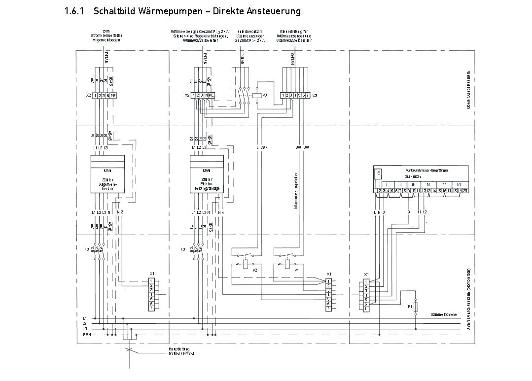

Aber: Wenn das rauskommt, dann ist die Strafanzeige sicher, weil man
sich beim Wärmestrom der Bedingung unterwirft, das dieser nur zum Heizen
verwendet wird.
Die Sperrzeiten, da geht vom Steuergerät der Ausgang über ein
Koppelrelais in den gezählten Bereich der Anlage. Dort wird entweder die
Wärmepumpe mittels EVU-Kontakt angeschaltet oder ein Schütz, das den
Lastteil wegschaltet.
Sperrzeit heisst nicht das der Zähler intern irgendwas wegschaltet und
am Ausgang spannungsfrei ist!

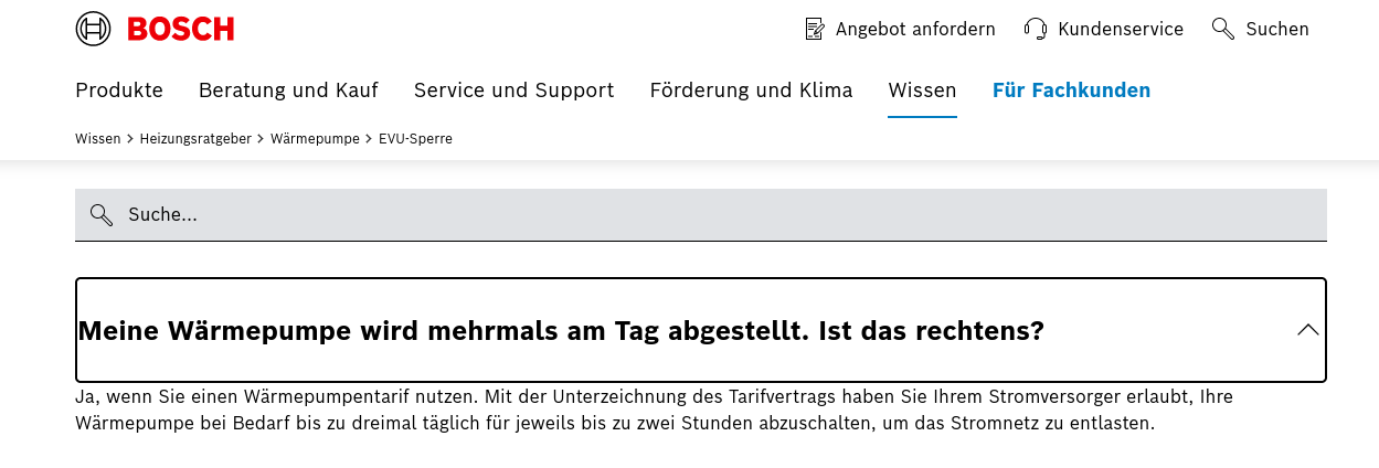

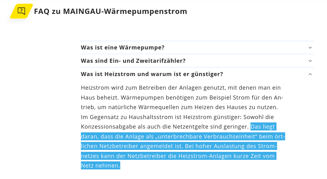

von Εrnst B. (ernst)
Sven L. schrieb:
> Keine Ahnung wo Du das gelesen haben willst
Schau bei einem beliebigen EVU, welches entsprechende Tarife anbietet.
z.B.
https://www.maingau-energie.de/strom/waermepumpenstrom
Bosch hat auch 'ne FAQ dazu.
https://www.bosch-thermotechnology.com/de/de/wohngebaeude/wissen/heizungsratgeber/waermepumpe/evu-sperre/

Εrnst B. schrieb:
Ich meinte das er für die Wallbox Wärmestrom nehmen will.
> z.B.
Oh man...
Lies doch einfach nochmals was ich geschrieben habe und versuche es
wenigstens ansatzweise zu Verstehen!
Nichts anderes, als das was ich beschrieben habe passiert.
Es wird aber nicht der komplette Zähler abgeschaltet, sondern über
Steuersignale der Verdichter der WP gesperrt oder die Heizschütze
verriegelt. Am Abgang des Zählers liegt trotzdem zu jeder Zeit Spannung
an.

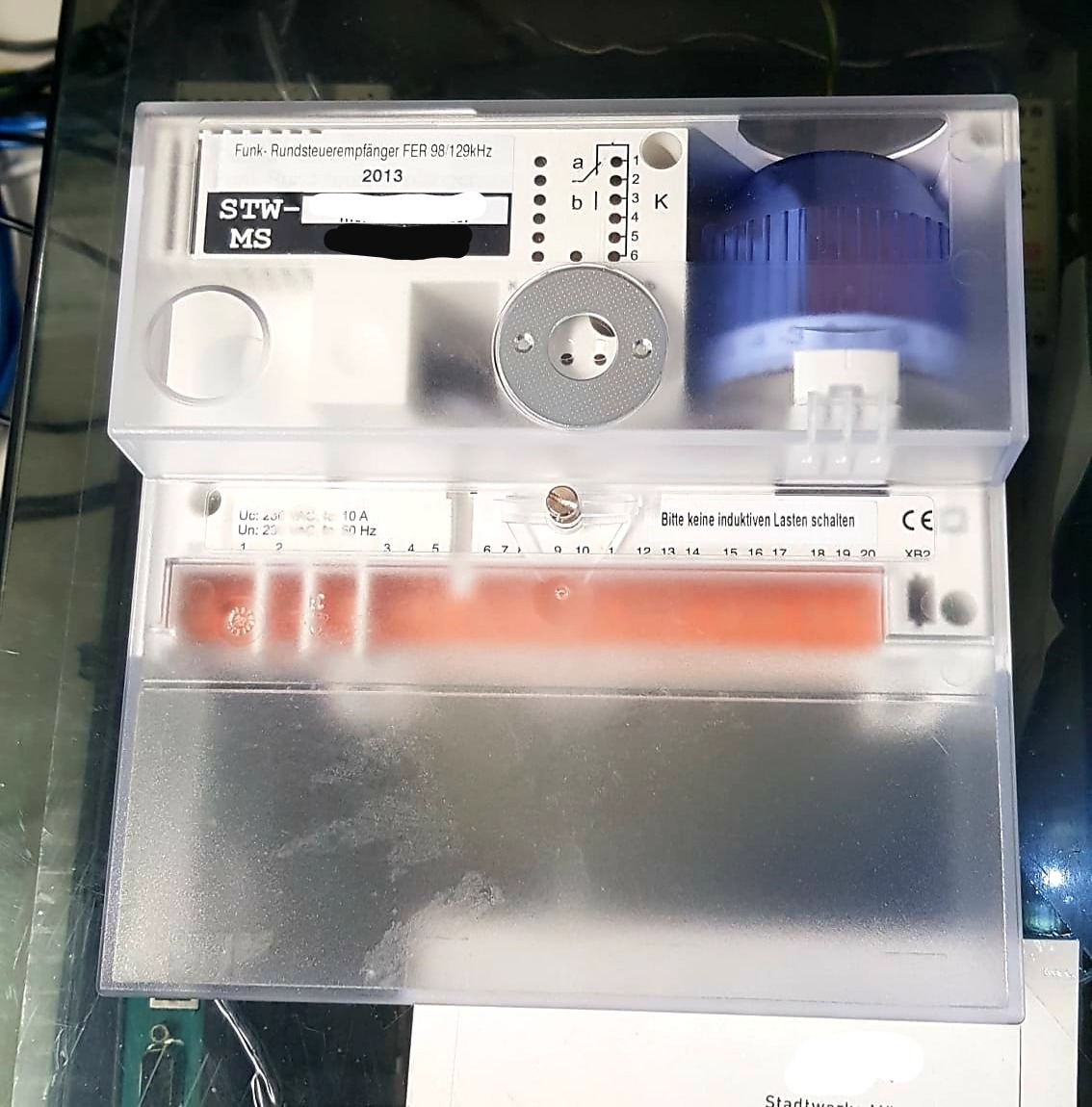

von Michael M. (Firma: Autotronic) (michael_metzer)
Sven L. schrieb:
> Und was soll so eine Anlage steuern, wenn nicht angemeldet oder nicht
> angeschlossen?
Zumindest können öffentliche Ladesäulen, oder Ladesäulen auf
Firmenparkplätzen mit einem Rundsteuerempfänger in der Ladeleistung
gesteuert werden.
Und wenn es nur ein zweistufiges System ist (11kW und 22kW).
Die Stadtwerke Münster denkt zumindest über ein solches System nach. Die
haben noch zahlreiche Rundsteuerempfänger auf Lager, die gezielt einzeln
angesteuert werden können.

Michael M. schrieb:
>> angeschlossen?
> gesteuert werden.
Bitte meinen Satz nochmals lesen und verstehen. Ich habe nicht
behauptet, das es nicht geht.
"WENN NICHT ANGEMELDET ODER NICHT ANGESCHLOSSEN" -> Du kannst Dir 10
solcher Rundsteuerempfänger in den Zählerschrank hängen, solange diese
nicht an die Ladeinfrastruktur angeschlossen sind, hilft das sehr wenig.
Und wenn Ladeinfrastruktur nicht angemeldet wird, dann wird auch niemand
ein Steuergerät einbauen.
Dann natürlich nicht. Da hast du vollkommen Recht! Und das ist mehr als
verständlich.
Ich habe nur laut weitergedacht. 😄

(prx) A. K. schrieb:
> Weshalb das wie oben beschrieben mit einem zweiten Zähler und
> entsprechendem Tarif einhergeht.
Stimmt halt schlicht und einfach nicht....
Hier ist das beschriebene nochmals als Schalplan, kann sich jeder bei
der NetzeBW runterladen.
1. wird der Zähler nicht abgeschaltet
2. wird die Steuerung vom gleichem Zähler versorgt. (x2)
3. der abchaltbare Teil der Anlage liegt hinter dem Schütz K3
Das ist auch logisch. Wäre ja ganz ungeschickt gerade den Zähler
abzuschalten. Denn dort ist ein Teil der Steuerung drin. Dem Zähler
müßte dann ein großer Akku verpasst werden, weil er sich sonst nie
wieder einschalten würde.
Ideal wäre natürlich nur den Zähler abzuschalten. Weil dann der
Strombezug nichts mehr kosten würde. :o)
