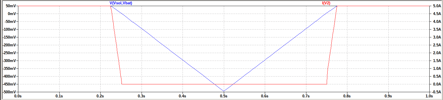

Hallo Leute.
Da dies von allgemeinen Interesse sein könnte hier ein Beispiel, wie die
Flußspannung der Rückstrom-Sperrdiode verringert werden kann.
Das Prinzip wird dort bereits besprochen:
Beitrag "Re: Rückspeisug solarlader verhindern?"
Hier ein kleines Beispiel. Das Bild "SolEinTag.png" zeigt den Verlauf
des Akkustromes (rote Kurve) über einen Tag. Links ist Nachmittag, mitte
ist Nachts und rechts Vormittag. Wenn die Spannung am Solarpanel (blau)
größer als die Akkuspannung (grün) ist, fließt der Ladestrom. Ist die
Spannung am Panel kleiner als die Akkuspannung, fließt kein Rückstrom.
Zur einfacheren Simulation wird nicht die Panelspannung, sondern die
Akkuspannung geändert. D2 zeigt die Richtung der Bodydiode.
Das Bild "SolDFluss.png" zeigt den Verlauf der Spannung am Transistor.
Im Beispiel wird die Flußspannung von ca. 0,5V...2V auf 50mV reduziert.
Gruß. Tom

von Michael B. (laberkopp)
Oje, das ist ein typisches Simulationspferd.
Das klappt nur, wenn R2, R3, R4, R5 wirklich gleich 100k haben, schon
geringe Abweichungen verstauen dir mit der Offsetspannung des realen
OpAmps komplett dein schönes Diagramm.
https://www.electronicdesign.com/power-management/article/21749877/whats-all-this-error-budget-stuff-anyhow
Lies lieber vorher, wie andere eine aktive Diode realisieren, und was
man dabei beachten muss.

von Held der Scheine (Gast)
A-Freak schrieb:
> Bonuspunkte wenn ihr die zwei Details errated
* geringer Biasstrom
* einstellbare Offsetkompensation
Ich frage mich nur, ob man nicht hier einem Phantom hinterherlaufen?
Lass so eine Shottky 0,5 V Spannungsabfall bei 10 A haben, das sind 5 W
Verlustleistung. Entsprechend ca. 5 kWh pro Jahr, die man verliert. Das
geht in den Wetterbedingungen unter!
10 A ist eher schon ein Panel in der Größenordnung von 400 W. Also rund
1,25 % der Panelleistung. Die Verliert es aber eh schon in den ersten 2
Jahren.

Wenn es aber nicht um die Verluste als Verlust sondern als Wärme, die
man abführen muss, geht, dann können 5W sehr viel sein.

Bei Spannungen von 12V und grösser sind diese Verluste völlig
zu vernachlässigen. Zumal Solarzellen eher Stromquellen sind
und der Strm nur wenig von der Spannungg abhängig ist.

Wie gesagt, es gibt fertige All-in-one Chips dafür. Die kosten ca. 1 €
mehr als eine Schottky derselben Leistungsklasse, und können diese
direkt ersetzen.
Damit kann sich das amortisieren.
Mit einer Schaltung aus Stromspar-OpAmp, dickem FET,
Ultra-Präzisions-Widerständen und getrennter Spannungsversorgung für das
Teil: Nie.
