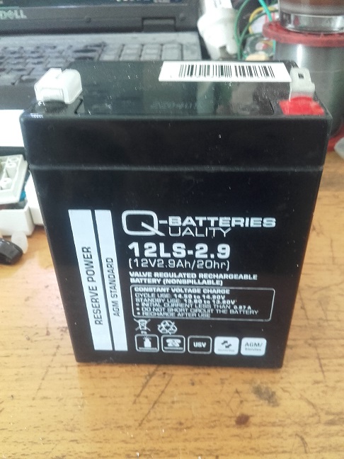

von Helge (Gast)
Niemand verbietet dir, dein schloß zu tauschen. Brauchst halt ne Weile
einen Schlüssel mehr. ansonsten
Beitrag "Re: Fritzbox bei Stromausfall kurzzeitig puffern." versorgt webcam +
fritzbox sicher ne Stunde.

von someone (Gast)
Ich wuerde es so machen:
Den (Blei-)Akku an die FB und parallel ans Ladegeraet. Energieeffizienz
ist dann natuerlich nicht mehr so toll. Aber beim genannten Einsatzzweck
auch egal.

von Manfred (Gast)
Wenn der Klappsrat den Thread gelesen hätte ... Hier wurde es konkreter
beschrieben: Beitrag "Re: Fritzbox bei Stromausfall kurzzeitig puffern."
Nein, die Energieffizienz ist sogar sehr gut. Das Netzteil versorgt
Fritzchen und puffert parallel den Akku. Der volle Akku nimmt nur wenige
mA, das fällt nicht ins Gewicht.
Fritzchen hat intern Schaltregler, die leicht erhöhte
Versorgungsspannung ergibt einen verringerten Strom = gleiche Leistung.

von Thomas (kosmos)
man sollte beim einfachen parallelhängen eines Bleiakkus beachten, das
dieser auch einen sehr hohe Last für das Netzteil darstellen kann. z.B.
Strom weg, Akku wird entleert, Strom wieder da und dann geht das
Netzteil in die Strombegrenzung oder raucht sogar ab, weil der leere
Akku etwas mehr Strom ziehen möchte als es die Fritzbox je tun würde.
Daher braucht man 2 Netzteile, von denen das "Dicke" den Akku packt. Man
kann bei ausreichender Dimensionierung das FB-Netzteil auch weglassen.
Wenn man es ganz fett will, dann das Ganze von oben 2x parallel.
