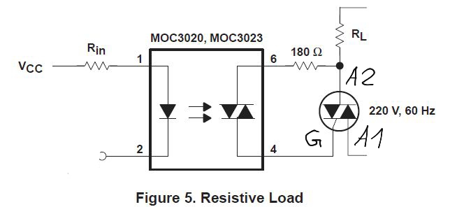

Hallo Leute möchte nach der Schaltuhr einen Triac einbauen,da die Schaltuhr sonst nicht lange schaltet,es sitzt eine Wärmepumpe dran,die ihren Sinus braucht,nur brennt ein R am Gate gleich ab ,da ich keine mit 5 Watt und 5 K ohm habe (vom 5 Watt verheizen will ich gar nicht reden) ,wie kann einfachst getriggert werden bzw. mit welchem Bauteil mit geringstem Aufwand,ginge ein Trafo mit 12 Volt und 50 mA und wie wird er geschaltet G und A2 ? Wäre über eine gute Antwort sehr erfreut...MfG

Harald W. schrieb: > Nein, das würde vermutlich auch dem Triac nur ein kurzes Leben > geben, da er 50mA auf Dauer m.W. nicht verträgt. Triac, das geheimnisvolle Wesen :-) Man nehme das Schaltbeispiel der Optokoppler, anstatt des MOC306x kommt zwischen Pin 6 und 4 ein potentialfreier Kontakt hin. Muss man die Uhr eben umverdrahten, da ja sowieso gebastelt wird. Held der Scheine schrieb: > Wäre ein triviales SSR zu trivial? Das wäre durchaus denkbar, wobei diese mit 230V-Ansteuerung nicht unbedingt bastlerüblich sind. Ist willi19 (Gast) nun der selbe wie Willi (willi19)? Wenn ja: Hau ab hier, Dein Benehmen ist schlecht!

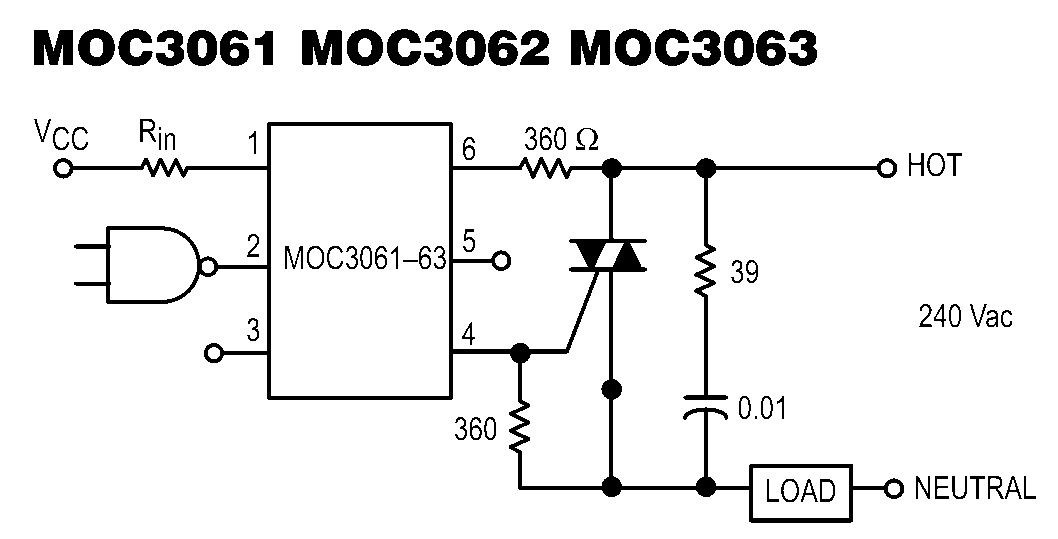

Manfred schrieb: > Man nehme das Schaltbeispiel der Optokoppler, anstatt des MOC306x kommt > zwischen Pin 6 und 4 ein potentialfreier Kontakt hin. Günter Lenz schrieb: > Du mußt den Triac im Nulldurchgang zünden. Ein vorgeschalteter Optotriac mit integrierter Zerocrossing-Funktion vereinfacht die Schaltung, auch wenn es hier auf die galvanische Trennung eigentlich nicht drauf ankommt.
