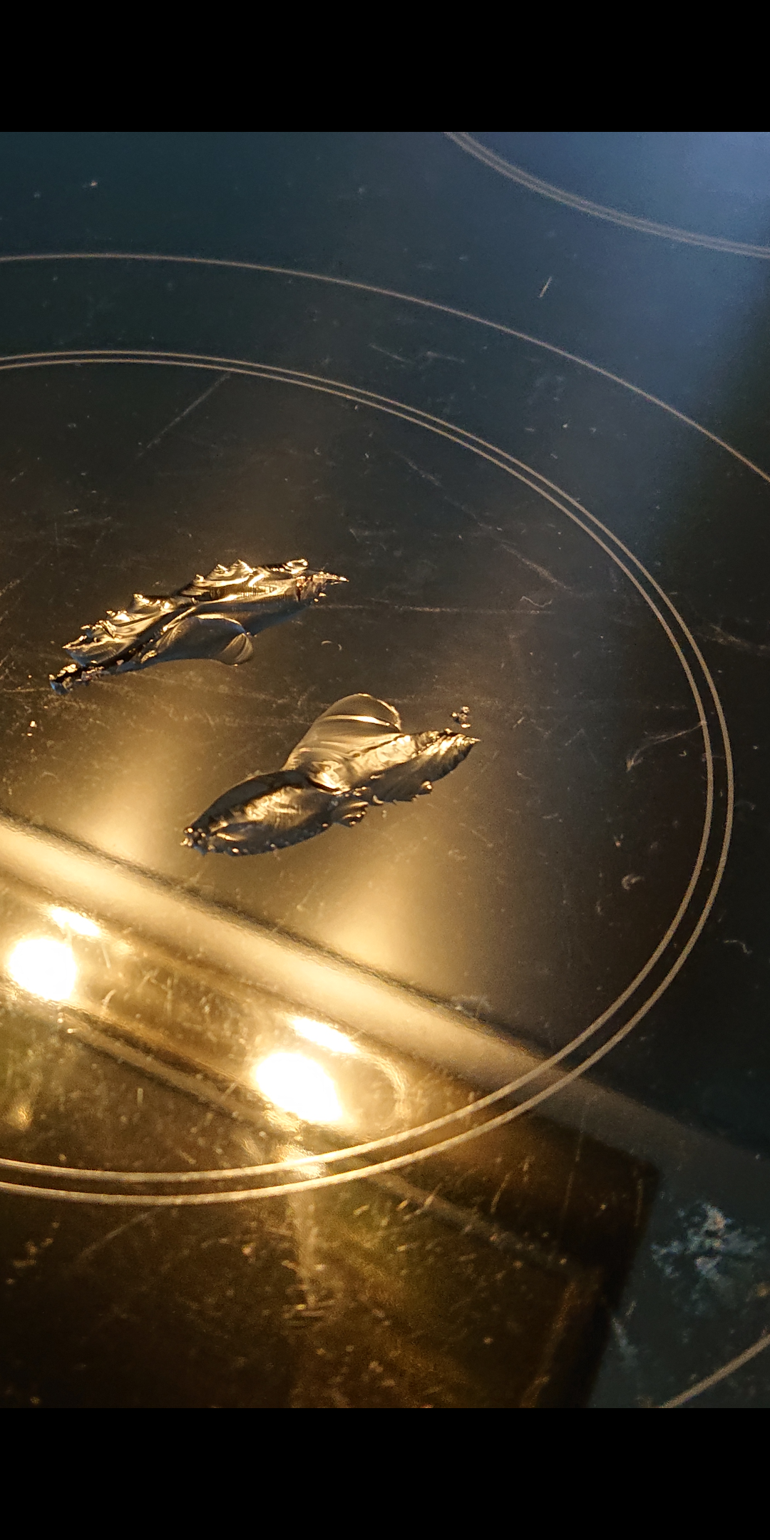

Hallo, mir ist heute ein Topf auf das Kochfeld gefallen und es sind zwei ordentliche Stücke herausgebrochen. Die Brocken sind weitgehend komplett erhalten. Mit einem Abfluss-Pömpel habe ich die Dichtheit der Glasplatte geprüft, scheint zu passen. Gibt es Füllmaterial zum Spachteln solcher Schäden, oder Kleber um die Stücke wieder einzukleben und dann zu verfüllen? Kann man sowas überhaupt reparieren, oder kann ich mit erhöhter Vorsicht weiterkochen? Grüße
Hermann schrieb: > Gibt es Füllmaterial zum Spachteln solcher Schäden, oder Kleber um die > Stücke wieder einzukleben und dann zu verfüllen? Wenn du diese Kochstelle anschließend nicht mehr einschaltest... > Kann man sowas überhaupt reparieren, Ceranplatte austauschen. > oder kann ich mit erhöhter Vorsicht > weiterkochen? Kannst du, aber besser nicht auf dieser Kochstelle.
H. H. schrieb: ... > Wenn du diese Kochstelle anschließend nicht mehr einschaltest... > > >> Kann man sowas überhaupt reparieren, > > Ceranplatte austauschen. > > >> oder kann ich mit erhöhter Vorsicht >> weiterkochen? > > Kannst du, aber besser nicht auf dieser Kochstelle. Frag mal bei einem Autoglaser an, der auch kleine Krater repariert, ob sein Kleber temperaturstabil ist!
Hitzefestes Füllmaterial gibt es also nicht? Dachte an Carglass für Kochfelder ;) Gibt es das Ceranfeld also einzelnen zum Tausch? Ich schraube die Zonen unten weg, an ein neues Unten hin und fertig? Wo bekomme ich das her?
Thomas U. schrieb: > Frag mal bei einem Autoglaser an, der auch kleine Krater repariert, ob > sein Kleber temperaturstabil ist! Solchen Kleber bekommt man ab und zu auch bei Aldi, Lidl oder ähnlichen Läden.
Thomas U. schrieb: > temperaturstabil Die Antwort wird sein: -30 bis +100 °C Aber einen Versuch ist es wert. Danke.
Hermann schrieb: > Hitzefestes Füllmaterial gibt es also nicht? Dachte an Carglass > für > Kochfelder ;) > > Gibt es das Ceranfeld also einzelnen zum Tausch? Ich schraube die Zonen > unten weg, an ein neues Unten hin und fertig? > > Wo bekomme ich das her? Originalersatzteil vom Hersteller. Ein Universalkochfeld wird billiger sein.
Harald W. schrieb: > Solchen Kleber bekommt man ab und zu auch bei Aldi, Lidl > oder ähnlichen Läden. Taugt das? H. Hinz sagte ja ehr nein. Und ganz unerfahren scheint er nicht zu sein...
Versicherung? Bei Glasschäden sollte auch sowas abgedeckt sein…
Hermann schrieb: >> temperaturstabil > > Die Antwort wird sein: -30 bis +100 °C > > Aber einen Versuch ist es wert. Danke. Da Ceran die Wärme schlecht leitet, wird eine Benutzung der Nachbarkochstellen nicht stören. Einen Kleber, der eine Benutzung der defekten Kochstelle erlaubt, wirst Du m.E. nicht finden.
Thomas U. schrieb: > Frag mal bei einem Autoglaser an, der auch kleine Krater repariert, ob > sein Kleber temperaturstabil ist! Super Idee. Was meinst du, warum Kochfelder aus Ceran sind, und nicht einfach Epoxidharzplastik ? Das wäre doch viel billiger und viel früher schon erfunden gewesen, man müsste sich den Aufwand mit der Glaskeramik doch gar nicht antun. H. H. schrieb: > Originalersatzteil vom Hersteller. Nicht unbedingt. Die meisten Ceranfelder sin gleich gross. Manchmal passt der Aufdruck nicht aber auch da gibt es viele bauähnliche. Wenn er also eins bekommt bei dem das Glas noch heile, die Heizungen aber defekt sind, kann er kostengünstig bei wegkommen. https://www.ebay-kleinanzeigen.de/s-anzeige/glaskeramik-kochfeld-juno-electrolux-teilweise-defekt/1839170092-176-13590
Hermann schrieb: > Die Antwort wird sein: -30 bis +100 °C Diese Temperaturfestigkeit reicht nicht. Wenn im Topf Wasser mit 100°C kochen soll, muss die Temperatur der Platte deutlich höher sein. (Ein "Kleber", der nicht mindestens 250°C aushält, ist ungeeignet. Es reicht nicht, wenn der Kleber sich nur nicht zersetzt, er darf ja auch nicht weich werden und dann am Topfboden kleben bleiben.)
Montag schrieb: > Versicherung Au ja, dafür hat man sie ja. Ich prüfe das mal. Harald W. schrieb: > Einen Kleber, der > eine Benutzung der defekten Kochstelle erlaubt, wirst Du > m.E. nicht finden Danke für deine Einschätzung. Denke ich auch. Michael B. schrieb: > kostengünstig bei wegkommen. > https://www.ebay-kleinanzeigen.de/s-anzeige/glaskeramik-kochfeld-juno-electrolux-teilweise-defekt/1839170092-176-13590 Auch eine gute Idee! Günni schrieb: > Temperaturfestigkeit reicht nicht Das wollte ich damit zum Ausdruck bringen. So kalt wie auf einer Windschutzscheibe wird es in der Küche hoffentlich nie.

Es gibt zwar Spezialkleber für Heizungsrauchrohre, die sollen bis über 1000° beständig sein. Ich hab aber gewisse Zweifel, dass das damit zu kleben ist. Bei uns aufm Dorf würde ich zum WSH gehen und fragen, ob die mir ein kaputtes abgeben, das dann umbauen und die Reste zurück. In der Stadt geht das leider nicht. Und das klappt natürlich auch bloss dann, wenn es eins mit Standardmass, das direkt auf den Herd gebaut wird, ist. Irgendwelche Sonderformen mit runden Ecken oder so, wirds da wohl eher nicht geben.
Vergesse Kleber oder Spachtel. Das ist alles nicht dauerhaft Hitzebeständig genug. Unter einer 250° heißen Pfanne wird es mit Sicherheit mehr als 350° heiß. Daher spannungsarme Glaskeramik. An unserem Kochfeld hat bis zu dessen Ausmusterung über 10 Jahre lang ein Macken gefehlt. Und wovor habt Ihr Angst? Vor dem TÜV oder einer Versicherung? Explodieren wird da nix. Im Zweifelsfall macht es Knack und der Herd muss kalt bleiben.

Hermann schrieb: > Kann man sowas überhaupt reparieren, oder kann ich mit erhöhter Vorsicht > weiterkochen? ich habe schon seit fast 10 Jahren einen schlimmeren Defekt in meinem Ceranfeld. Ein langer Riss und ein paar Ausbrüche wie bei dir. Und ich koche ohne erhöhte Vorsicht einfach darauf weiter. Ist nie nichts passiert. Ich glaube, Reparieren kannst du vergessen.

Hermann schrieb: > Thomas U. schrieb: >> temperaturstabil > > Die Antwort wird sein: -30 bis +100 °C Dir ist klar, dass Kochplatten bis auf 500° heizen können? Die werden rot glühend! Ceran kriegt entsprechende Strahlung ab und heizt auf bis zu 350°! An den Kanten der Verklebung leitet die Hitze nicht ab und bildet Wärmespannungen, das führt am Ende nur zu schlimmen Abplatzern, die durch die Gegend fliegen, wenn man dan Topf runternimmt und die Platte aufheizt (was sie durch die Entlastung ja kurz tut!) WEG MIT DEM DING! Solche Dinger gibt es als Ersatzteil unter 200,-!

Holger R. schrieb: > Bei Ersatz der Platte ( Neukauf ) auf FL oder FR achten ist noch > wichtiger als die Größe und keine neue aufliegende Platte ohne Rahmen > kaufen. nochmal unterstreichen, meine hat einen umlaufenden Edelstahlrahmen, das erste was bei rahmenlosen immer kaputt geht ist die gefaste Glaskante!
