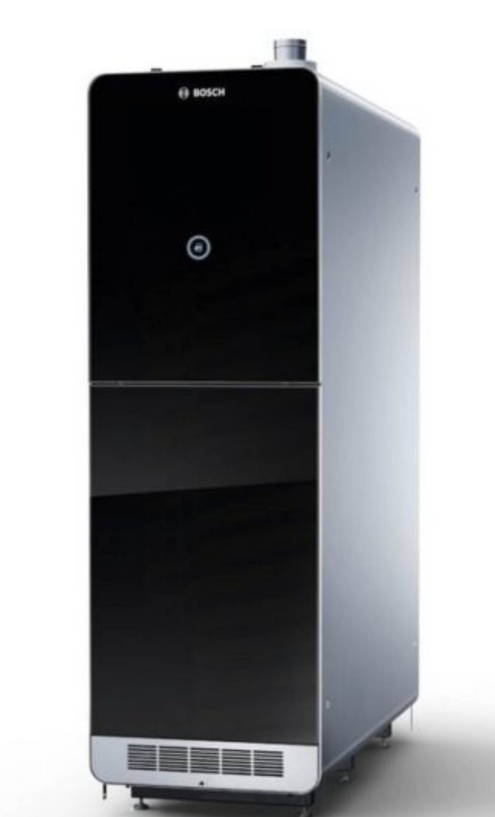

Roland D. schrieb: > Gute WR" kann man neuerdings mit Benzin oder Diesel betanken? Ja, die enthalten eine SOFC-Brennstoffzelle die mit Kohlenwasserstoffen aller Art betankt werden kann: https://www.pv-magaziene.de/2022/04/12/bosch-praesentiert-wasserstofftaugliches-stationaeres-brennstoffzellensystem/
