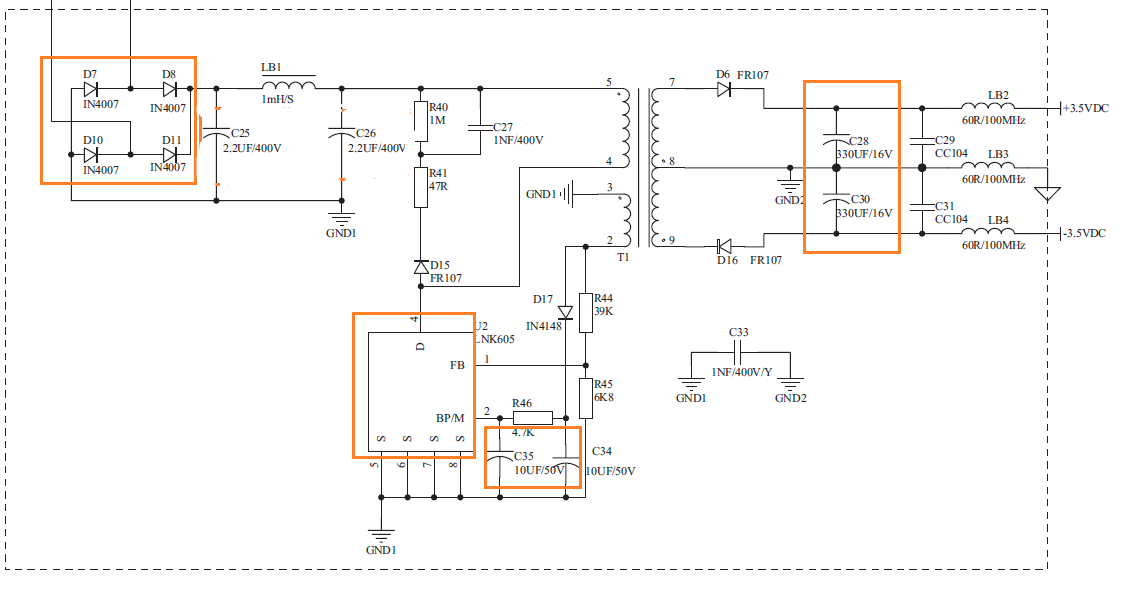

Hallo Gemeinde, ich bitte um Ratschläge zur Diagnose eines symmetrischen Schaltnetzteils von einem Magnat Quantum Subwoofer. Da ist ein Standbyschaltnetzteil verbaut mit +-3,5 V dass bei anliegendem Signalpegel den Trafo der Endstufe über ein Relais anschaltet. Zudem werden die +-3,5 V für den Vorverstärker benutzt. Im Schaltplan habe ich die bereits ersetzten Teile markiert. Ich weiß nicht wie viel ich von dem Schaltplan offen legen darf ohne mich strafbar zu machen, dementsprechend würde ich vorsichtshalber nur Schnipsel hochladen. Bei dem Netzteil hatte es im Standby einiges zerschossen. Die Sicherung am Eingang, 3 Dioden am Brückengleichrichter und der Regler waren allesamt durch. Die Elkos habe ich auf verdacht getauscht. Seit dem bleibt die Sicherung zwar ganz, jedoch bekomme ich keine Symmetrische Ausgangsspannung. Anstatt +-3,5 V liegt hier 0,7-1 V und 2,5-3,1 V am Ausgang an. Wenn ich den Verbraucher, also das Vorverstärkermodul abtrenne, dann steigen die Spannungen und verhalten sich willkürlich. Auffällig ist die Diode neben dem Trafo, die hatte ich ausgebaut und gemessen, scheint laut Datenblatt ok zu sein. Die Widerstände waren auch soweit okay. Irgendwie muss ja das mit dem Feedback nicht stimmen, könnte das am C33 liegen oder gar weil die Vorstufe als Grundverbraucher benötigt wird und da ein kurzer vorliegt? Grüße vom Jochen

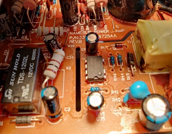

Jochen Berger schrieb: > Auffällig ist die Diode neben dem Trafo Ich finde die verkohlte Ecke des Trafos auffälliger. Mal gemessen?
Jochen Berger schrieb: > anliegendem Signalpegel den Trafo der Endstufe über ein Relais Das Relais funktioniert wieder? > Bei dem Netzteil hatte es im Standby einiges zerschossen. Das ist komisch ! Da müßte der Fehler nicht weit weg sein. Also, wenn du plötzlich nach Hause kommst und alles is hin. > Die Sicherung am Eingang, 3 Dioden am Brückengleichrichter und der > Regler waren allesamt durch. Die Elkos habe ich auf verdacht getauscht. Dann hast wo einen Kurzschluss. Aber der muß von 'etwas' --im StandBy?-- hervorgerufen worden sein. > Anstatt +-3,5 V liegt hier 0,7-1 V und 2,5-3,1 V am Ausgang an. Dann verbraucht etwas viwel zu viel Strom, das schafft der Trafo nicht. > Vorverstärkermodul abtrenne, dann steigen die Spannungen Häng mal weiße LED´s dran als Verbraucher. Passen die Spannungen und bleiben stabil, ist der Fehler im Vorverstärker, der mglw. permanent läuft, und auch das Signal "detektiert". Wegen Kurzschluß. Transistoren? hin. Kann ja auch sein, daß die Endstufe defekt ist? Vielleicht kannst dort unter Umgehung des Vorverstärkers was einspeisen? (zB. SAT-Receiver mit Lautstärkeregelung ...) Die Frage ist daher, wie ein Kurzschluß im STDBY zustande gekommen sein soll?

Jochen Berger schrieb: > Die Sicherung am Eingang, Normalerweise hast da einen kapitalen Kurzschluss. Oder eine exorbitante Überspannung gehabt. Die Frage ist, ob da --ohne den kleinen Trafo-- irgendwo Strom fließt.. und dann mal das Endstufen-Relais überbrücken. Vielleicht schnalztst dann die Sicherung gleich wieder. Was aber noch nicht das Klein-Trafo-Problem löst. Theoretisch geht die Vorstufe (ohne Signal: das elektr. Rauschen) aber immer in die Endstufe(Platine), diese hat halt ohne Relais nur keinen Strom. Trotzdem kann auf dem Weg dorthin noch ein Kurzschluß sein, der den Trafo zusammenbrechen läßt. Wie gesagt: Sofern der Trafo noch in Ordnung ist . > könnte das am C33 liegen Theoretisch nicht. Auslöten und messen.

Wurde der Trafo enn jetzt mal untersucht? Rechts am Bildrand sieht man schon so ne braune Suppe die da unter der Folie hervorlugt. Am Ende hat der Was abbekommen.

Onkel Hotte schrieb: > Wo hast du diese Spannungswerte her? +- 3,5 V erscheint in diesem > Kontext arg wenig. Die stehen im Stromlaufplan, siehe Anhang im Eröffnungsbeitrag.
Dieter W. schrieb: > Die stehen im Stromlaufplan, siehe Anhang im Eröffnungsbeitrag. Das habe ich durchaus gesehen. Nur: Ob es Ausschnitte vom Original sind?
Hallo, hier geht es ja zu wie im Aldi an der Kasse :D. Ich werde die Spannungen nochmal protokolieren und den Trafo checken. Ausgebaut und gemessen hatte ich ihn bereits aber die Werte nicht notiert. Bei "HF" Trafos weiß ich nicht wie ich auf einen Defekt schließen kann, bis auf ein zu hoher -> unendlicher Widerstand der Wicklungen. Ich messe auch mal mit 1/4 W Widerständen als Last am Netzteil.

Jochen Berger schrieb: > Bei "HF" Trafos weiß ich nicht wie ich auf einen Defekt > Ich messe auch mal mit 1/4 W Widerständen als Last am Netzteil. Schau, dir ist die Haupt-Sicherung gegangen, was willst da bei diesem MiniTrafo herumsuchen lange??, den kannst schnell mitüberprüfen, aber nachdem er generell Spannung liefert, wird er wohl nicht viel haben. Der Vorverstärker mag (noch) ein Problem sein, aber wo ist: der Rest? Kannst ja auch einen Haupt-Schalter reinbauen und das Trafo-Relais komplett rausnehmen. .. . Was soll das heißen: ich hasse sowas: "wenn ein Signal detektiert wird, schaltet sich das Gerät von selbst ein" . Heutzutage braucht man 'schon' einen "Signaldetektor" zum Einschalten? Geplante Reparatur- Obsoleszenz. Ein unkaputtbarer Schalter tuts heute nicht mehr .

Oh...Internet im Altersheim war mal wieder an. Einfach den Dummkopf ignorieren. Das ist ein Flybackwandler. Der darf nicht ohne Last betrieben werden. Die restliche Schaltung mal abklemmen und stattdessen zwei Widerstaende mit 10-20mA Last dran pappen. Sollte man danach auf beiden Zweigen nicht die identische Spannung messen wuerde ich davon ausgehen das der Trafo defekt ist weil das Netzteil die Spannungen nicht einzeln regeln kann. Wenn das sichergestellt ist und unter Last die Spannungen unterschiedlich sind, dann wuerde ich davon ausgehen das es ein Problem in der nachfolgenden Schaltung gibt. Olaf
Olaf schrieb: > Wenn das sichergestellt ist und unter Last die Spannungen > unterschiedlich sind, dann wuerde ich davon ausgehen das es ein Problem > in der nachfolgenden Schaltung gibt. Ich glaube daß da ein Fehler im Schaltplan ist. Oder der falsche Ausschnitt. Auf dem -Foto- sieht man ein '12VDC-Relais' neben dem 3,5V Trafo, der das Relais angeblich mitschaltet. Wäre das richtig, müßte er 13,5V ausgeben . Weil mit 3,5V schaltest kein Relais .
