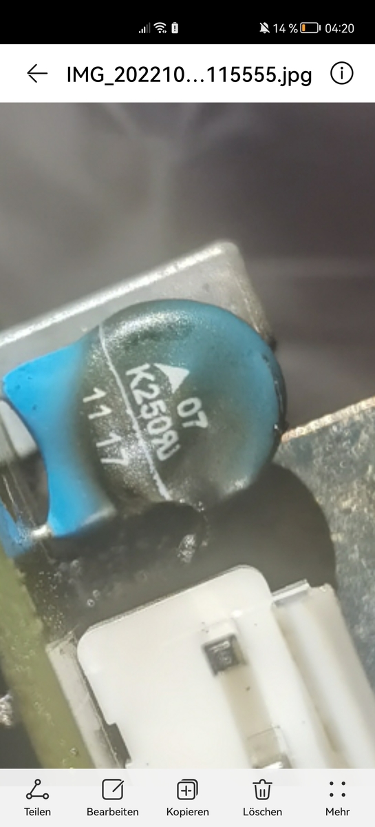

Hallo, ich bin der Neue hier! Wir hatten kürzlich eine Überspannung, und leider mehrere Geräte defekt. Auf dem Bild sieht man einen Kondensator, dessen Bezeichnung für mich ein Rätsel darstellt. Kann mir da vielleicht jemand helfen? Ich hab schon alles durchforstet, werd aber nirgends fündig! Grüße aus der Dahlener Heide!

Herzlichen Dank! Ich werd berichten! Der ist auf einem Netzteil einer Dunstabzugshaube. Viele Grüße!

Hallöchen, Ich wollt mich noch mal kurz für eure Hilfe bedanken! Hat erwas gedauert, da die Dunsthaube in unserer Ferienwohnung ist, und diese grad ständig vermietet war. Nun funktioniert wieder alles bis auf den Kaffeeautomaten, um den ich mich aber später kümmer. Wie es zu der Überspannung kam wissen wir noch nicht. Ich hab aber den Kaffeeutomaten im Verdacht. Viele Grüße aus Sachsen!
André schrieb: > Wie es zu der Überspannung kam wissen wir noch nicht. Ich hab aber den > Kaffeeutomaten im Verdacht. Starker Tobak! Der ist sicherlich völlig unschuldig.
Nuff schrieb: > Die Frage ist, ob wirklich nur die VDRs flöten gegangen sind. Im Zweifelsfall die VDRs abkneifen und kurzen Testlauf machen. Funktioniert das Gerät, wird es mit den VDRs repariert. Anderenfalls kann man sich die Bestellung sparen ;-)
