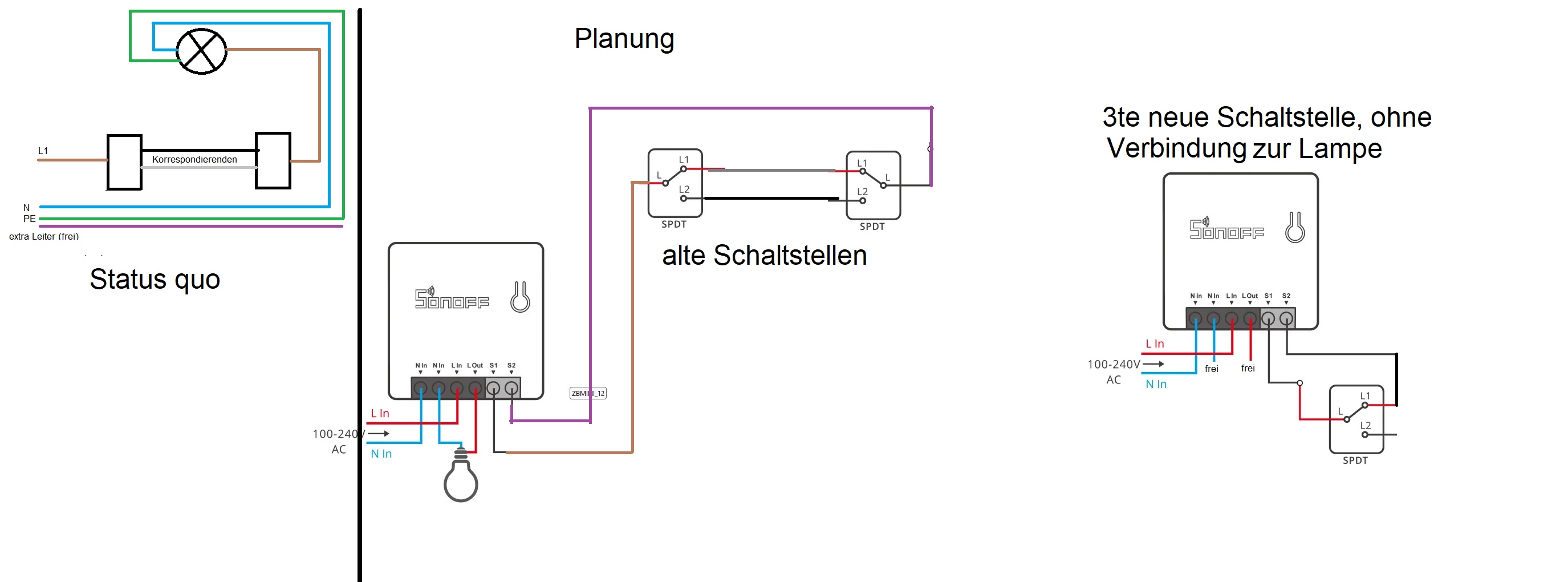

Hallo zusammen, kennt sich hier jemand mit den Sonoff ZB Mini Schalter aus? Mein Elektriker hat leider bei einer Kreuzschaltung einen Schalter vergessen (natürlich inkl. Verkabelung) und nur eine Wechselschaltung realisiert. D.h. wenn ich ins Arbeitszimmer gehe, kann ich das Licht im vorherigen Raum nicht ausschalten. Sehr lästig. Ich würde gerne die Wechselschaltung mit den Sonoff ZB Mini smart machen, sodass die Schalter nur noch Schalter für die Hue Lampe über die Bridge sind. Passt. Kann ich jetzt aber im Arbeitszimmer ein Sonoff installieren, welches garkeinen verdrahteten Kontakt zur Lampe mehr hat? Ich würde dann im Arbeitszimmer einen Serienschalter statt des normalen Lichtschalters einbauen wollen. An der Schaltstelle ist L/N/PE vom Arbeitszimmer vorhanden. Geht das? Oder muss ich doch die deutlich teureren Hue Wall Switch kaufen?

Uwe D. schrieb: > Kannst Du das mal aufmalen? > > Oder Tante Google fragen: > https://forum.iobroker.net/topic/46885/sonoff-mini-wechselschaltung/2 Danke dir, das habe ich auch gefunden. Für mich interessant ist, ob ich einen 2ten Sonoff hernehmen kann und dann damit den anderen schalten bzw. die Lampe schalten kann. So im Bild stell ich mir das vor (ganz rechts der einzelne). Ist sicher nicht ganz "Elektrikerkonform" aber man versteht hoffentlich was ich meine?
Du willst mit dem zusätzlichen ZDMINI eine weitere Schaltstelle? Na klar, allerdings muss da ein bissel Software tätig werden - zumindest würde ich das so machen. Es ist ja zum Schluss egal, ob eine App den ersten ZDMINI schaltet, der Mensch am Schalter oder der 2. ZBMINI. Bei mir läuft deCONZ auf dem Miniserver, zusammen mit FHEM.
Danke dir! Hab ich mir fast gedacht dass es so geht. Also der verkabelte zbmini schaltet die Lampe an und aus, und funktioniert auch mit “normalen” Birnen die nicht smart sind. Zum Vergleich die Hue Wall Switches erfordern eine hue Lampe an der Decke die dauerhaft mit Strom versorgt wird. Das ein und ausschalten geht dann nur über die Hue Bridge.

Heute kam der Sonoff. Funktioniert wie ich möchte nur mir war bereits klar geworden dass die dritte Schaltstelle so nicht zu realisieren ist. Dafür habe ich jetzt einen Hue Wall Switch bestellt. Den bekomm ich aber erst am Wochenende.
So funktioniert alles. Hab statt des Serienschalters einen Serien-Taster verwendet, dann kann ich im Arbeitszimmer sogar dimmen
