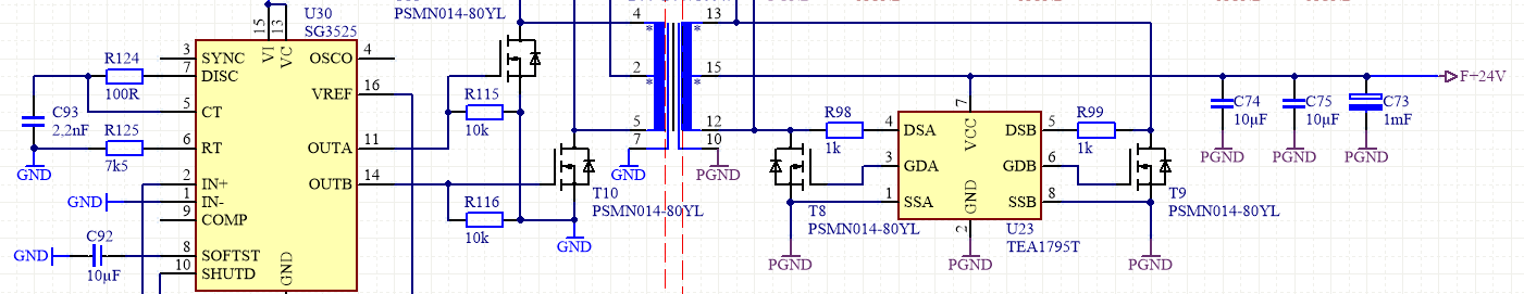

M.Tyson schrieb: > Ich versteh das noch nicht ganz. Wie hast du > denn deine Spule angeschlossen? Ich wüsste nicht was ich mit 8 > Anschlüssen anstellen soll Na eben Gegentakt auf beiden Seiten. Anbei das Prinzip. Die Drossel läuft mit 40kHz, damit es nicht pfiept. Der Wirkungsgrad ist sehr hoch, alles bleibt kalt.

Peter D. schrieb: > M.Tyson schrieb: > >> Ich versteh das noch nicht ganz. Wie hast du >> denn deine Spule angeschlossen? Ich wüsste nicht was ich mit 8 >> Anschlüssen anstellen soll > > Na eben Gegentakt auf beiden Seiten. Anbei das Prinzip. Die Drossel > läuft mit 40kHz, damit es nicht pfiept. > Der Wirkungsgrad ist sehr hoch, alles bleibt kalt. Wenn ich dich richtig verstehe, dann nutzt du Gleichtaktdrosseln für Flusswandler. Ob Gegentakt oder Full-Bridge oder mit Sinus angefahren dürfte demnach egal sein, oder?

WF88 schrieb: > Wenn ich dich richtig verstehe, dann nutzt du Gleichtaktdrosseln für > Flusswandler. Ob Gegentakt oder Full-Bridge oder mit Sinus angefahren > dürfte demnach egal sein, oder? Nein. Eintaktwandler (Fluß- oder Sperrwandler) erzeugen ein Gleichfeld und benötigen deshalb einen Luftspalt, um nicht zu sättigen. Nur beim Gegentaktwandler heben sich die Gleichanteile auf. Daher kann eine Gleichtaktdrossel verwendet werden. Der Pferdefuß bei den VAC-Drosseln mit 2 Wicklungen je Seite ist aber, daß der Wicklungsanschluß nicht definiert ist, da ja Parallelschaltung vorgesehen ist. Für die Reihenschaltung muß man die Wicklungen deshalb auspiepen.
Peter D. schrieb: > Nur beim Gegentaktwandler heben sich die Gleichanteile auf. Bei anderen Durchflusswandlern ebenso.
Stefan S. schrieb: > Stimmt, hast natürlich Recht. Das kommt davon, wenn man erst schreibt > und dann denkt. Das kommt darauf an, wie gewickelt wurde. D.h. Gleichttakt- oder Gegentaktrichtung, beide Wicklungen im Uhrzeigersinn (nicht bifilar) oder in Gegenrichtung. Bei sowas wie dieser Drossel: https://www.digikey.ch/de/product-highlight/e/epcos/compact-current-compensated-ring-core-double-chokes

Peter D. schrieb: > Man kann eine Gleichtaktdrossel auch als Trafo verwenden Bloss haben sie da nicht den angegebenen hohen Induktivitätswert. Peter D. schrieb: > Na eben Gegentakt auf beiden Seiten. Dein Beispiel ist VÖLLIG UNGEEIGNET um Tyson zu erklären, warum seine schönen billigen 4-Draht Spulen darin nicht funktionieren. Nur Besserwisserei.
