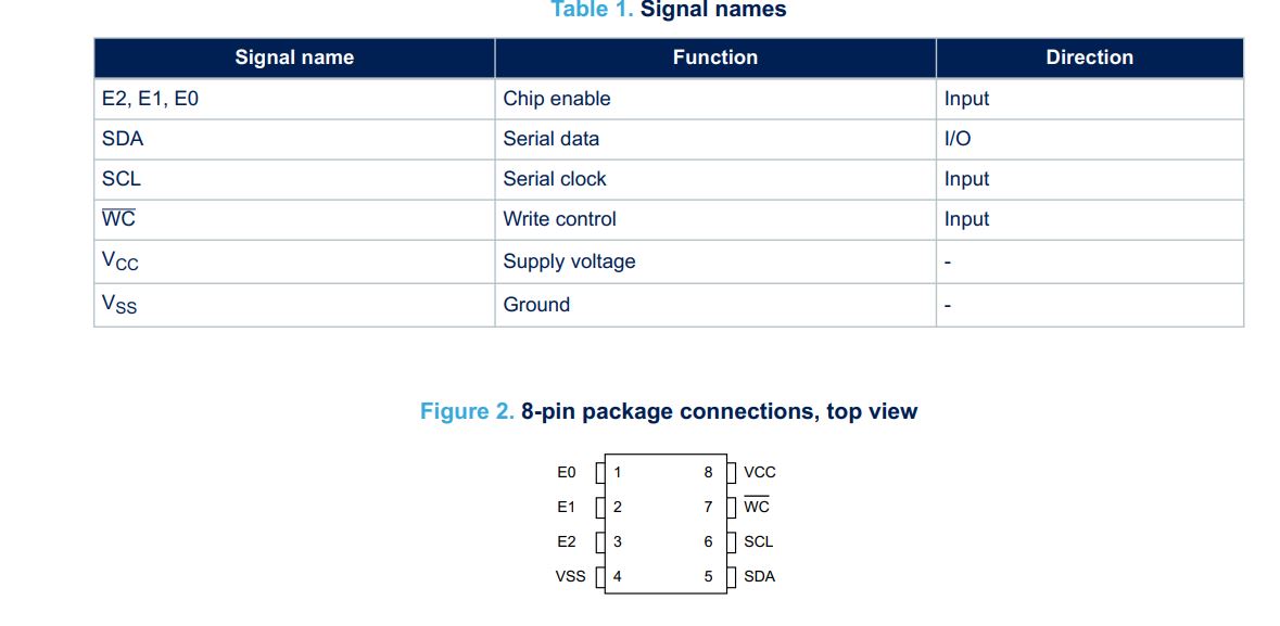

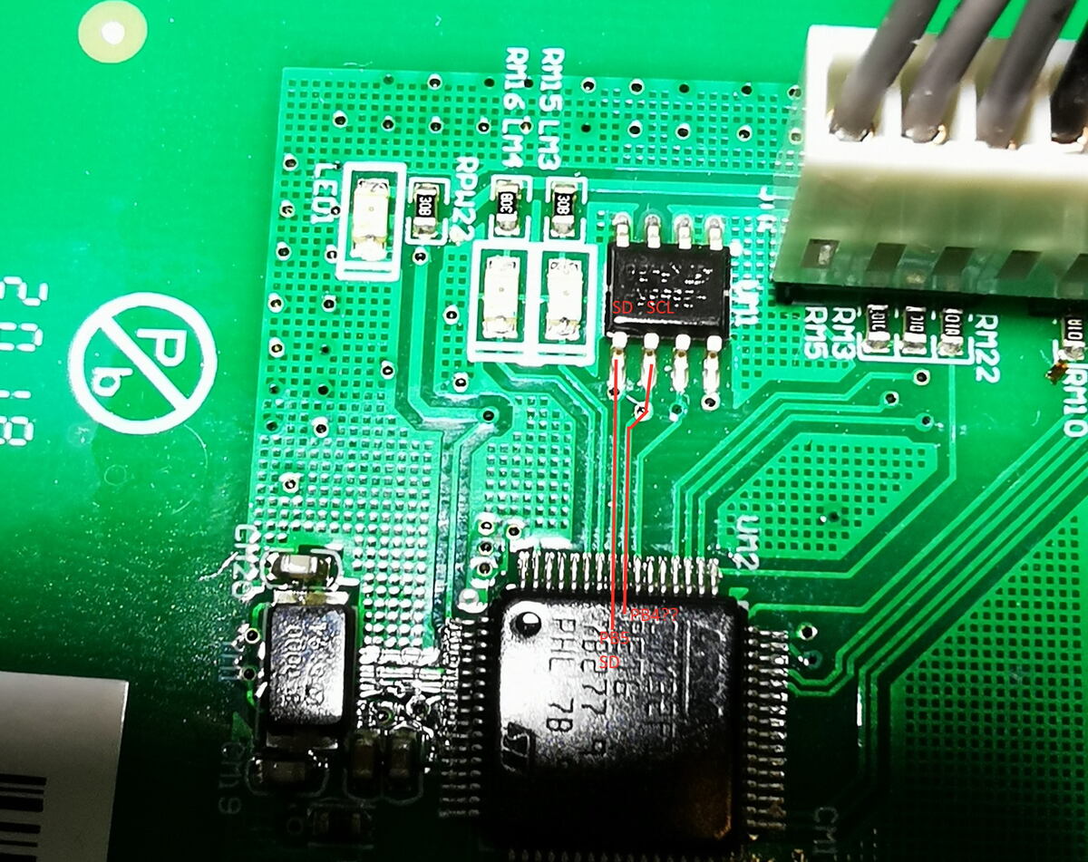

Hallo zusammen, habe hier folgendes Problem: Ein fertiges Board zur Temp-Überwachung von Batteriemodulen, die ich umbaue. Die Temp-Überwachung wäre natürlich super, aber ich muss ein neues Programm schreiben für den STM32F103RET6, da ich keinerlei Beschreibung habe vom Protokoll. Außerdem möchte ich die Funktionalität auf meine Bedürfnisse anpassen. Jetzt habe ich hier u.A. ein I2C-EEPROM am Controller. Jedoch passen hier scheinbar die Pins nicht. Der SD Pin vom EEPROM geht auf PB5, das würde passen (PB5=I2S3_SD). Der SCL vom EEPROM geht auf PB4. Da liegt aber keine I2C Funktionaliät drauf. Auf dem PB3 wäre die I2S3_CK drauf, aber der Pin geht auf den PIN WriteControl vom EEPROM. Siehe auch Bilder, hoffe man erkennt es. Weiß jemand Rat?
man kann I2C auch mit gpio zu Fuss machen, für langsames Parameter speichern reicht das Dicke.
Hi Jojos, danke, alles klar. Blöde Frage - war länger raus aus dem Thema, die dedizierten Pins wären ja verfügbar, aber da hängen schnöde LED drauf per DIO. Warum nimmt man dann nicht die für den I2C und andere für DIO? Freie Pins gibts ja noch genug bei dem Board...
Michael R. schrieb: > Der SD Pin vom EEPROM geht auf PB5, das > würde passen (PB5=I2S3_SD). Nein. Es müsste I2C1_SDA heissen. Michael R. schrieb: > Der SCL vom EEPROM geht auf PB4. > Da liegt aber keine I2C Funktionaliät drauf. Kann man aber durch eine Soft-I2C-Implementierung trotzdem funktionell machen. Michael R. schrieb: > Auf dem PB3 wäre die I2S3_CK drauf Har nichts mit I2C zu tun. Es müsste I2C1_SCL heissen. Da du den EEPROM-Typ nicht genannt hast bleibt die Frage ob das überhaupt ein EEPROM-Baustein ist und ob das überhaupt I2C ist ..... Wenn es wirklich I2C ist dann schreibt man sich (oder holt sich) eben eine Soft-I2C-Implementierung.
Asche auf mein Haupt, das EEPROM ist ein 4256brp, siehe Bild vom Pinout. Alles klar, danke...
Im ersten Post sind drei Bilder, das erste ist die Pinbelegung vom EEPROM aus dem Datenblatt
Michael R. schrieb: > das erste ist die Pinbelegung vom EEPROM aus dem Datenblatt Hätte ja ein willkürlich angenommenes sein können. Aufgrund der nicht passenden I2C-Verdrahtung hätte man auch auf einen anderen Baustein spekulieren können.
Ich habe hier ein fertiges Board und eine Lupe, da brauche ich nix willkürlich annehmen ;-)
Michael R. schrieb: > Ich habe hier ein fertiges Board und eine Lupe, da brauche ich nix > willkürlich annehmen ;-) Wenn du es nicht schaffst die I2C Pins am F103 richtig zu identifizieren dann darf ich jede Menge Willkür annehmen.

Gibts von dem EEPROM auch ne SPI Version? Das würde zumindest besser zu den Pins am STM passen. Falls nicht, wird es wohl Soft i2c sein. VG Paul
Hallo Paul, ist definitiv I2C. Also wahrscheinlich die Softwarelösung. Ist halt komisch dass die Pins vom I2C1 komplett unbenutzt sind, auf die unbeschalteten PB8 & PB9 kann ich auch den I2C1 wohl auch mappen wie ich gerade festgestellt habe.
