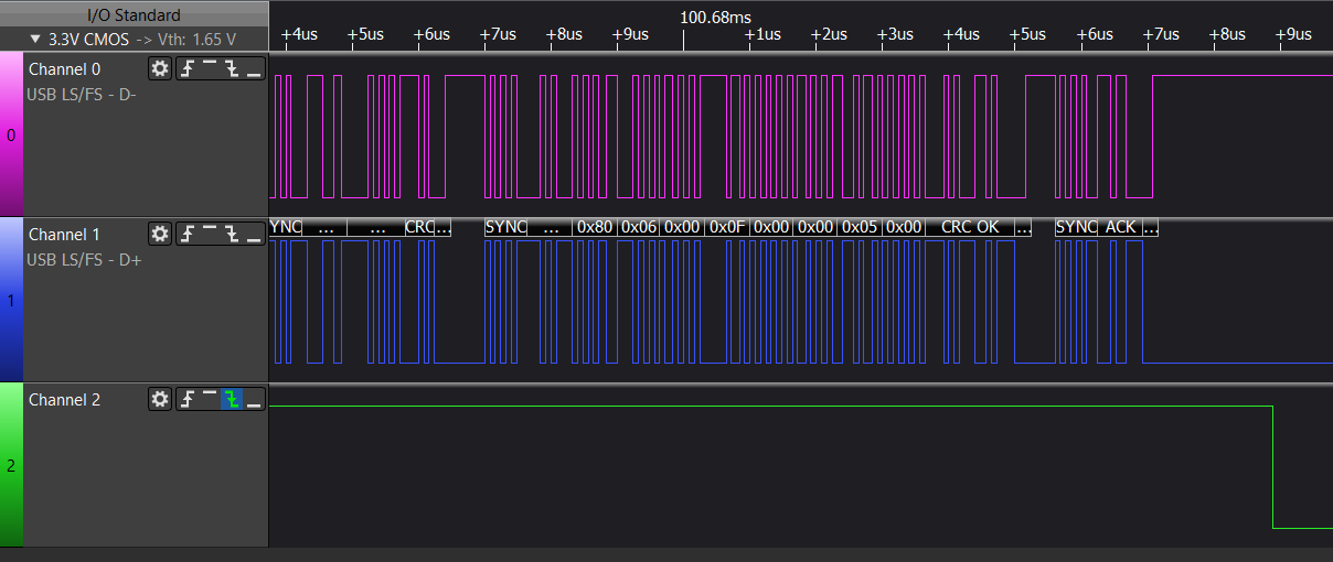

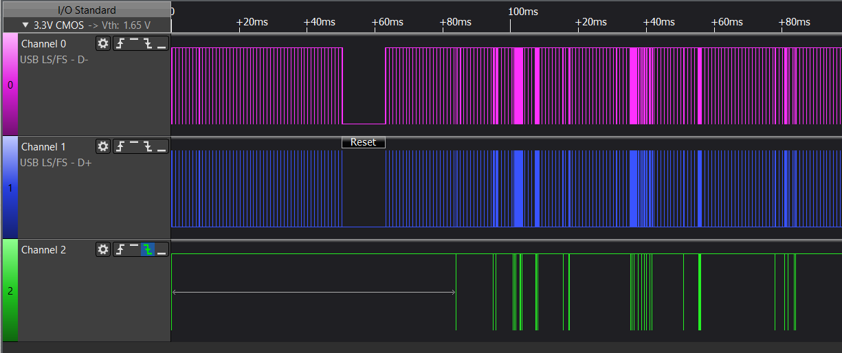

Ich hab das jetzt mal auf dem CH552 und meiner Demo Stick Platine implementiert. 3 Interfaces : Interface0 Winusb, Interface1/2 std CDC Ziemlich früh bei der Enumeration fragt Windows via GetDescriptor(0x0F) den BOS Deskriptor ab. (zuerst mit wLength 0x005, danach mit wlength 0x028). Der Bos Deskriptor liefert am Ende Vendor Length und bRequest code zurück. Windows setzt dann einen Vendor Request Device mit bRequest = bRequest code und wIndex = 0x0007 ab. -> 0xC0 0x40 0x00 0x00 0x07 0x00 0x0AA 0x00 Dieser Request liefert dann den kompletten Vendor Deskriptor wie im Beispiel. Der gesamte Vorgang der Enum dauert etwa 200ms danach ist der Bus frei und kommen nur noch die SOFs. In diesem Beispiel wird automatisch winusb geladen. Vorrausetzung ist dass das BCD_USB Feld im Device Deskriptor auf 0x210 gesetzt ist. Ich habs noch nicht getestet aber das Ganze funktioniert wohl erst ab W8.1. Für W7 muss man weiterhin eine inf bauen oder mit zadig für Interface0 winusb zuordnen.
