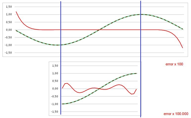

von J. S. (engineer) Benutzerseite
Hotte schrieb:
> Die Methode war mir bisher gänzlich unbekannt.
Ich erinnere mich noch ganz dunkel an das dort erwähnte ->Horner-Schema.
Das hatten wir irgendwann mal in der Schule - aber ohne es nachzulesen,
könnte ich es jetzt auch nicht mehr reproduzieren. Ich erkenne aber in
der iterativen Entwicklung Ähnlichkeiten zu meinem Sinusgenerator auf
der Basis von Quadrat-Funktionen, die ich in meinem Synth benutze, womit
wir doch beim FPGA wären:
Man bildet für irgendeinen Phasenwert für den ersten Viertelbogen den
Wert im Quadrat und hat dann einen Pseudosinus, wie hier im Artikel
Digitale Sinusfunktion. Dann bildet man wieder das Quadrat davon und
hat automatisch eine Oberwelle, die man skaliert vom ersten Wert
abziehen kann. Das setzt man matrixartig fort und eliminiert so immer
wieder die Oberwellen, die das Quadrat gegenüber dem Sinus mitbringt und
im Weiteren auch die Oberwelle von der Korrekturwelle, die man ja damit
einschleppt und so fort.
Für den Sinus braucht man dann die ungeraden- und für den Cosinus die
geraden Werte, muss also einmal mit X multiplizieren. Auch das erkennt
man in der o.g. Beschreibung, weil einmal noch ein "X1" hinen
multipliziert wird, wegen "ungerade Funktion" etc.
Die gesamte Mimik kann man dann in einer Tabelle für alle Koeffizienten
machen und findet so die Summe der Koeffizienten für die X1, X3, X5, X7,
X9 also die Grundwelle und auch die X3, X9, X15, X21 für die 3.
Oberwelle und die X5, X15, X25  u.s.w für die 5. Oberwelle, die man
miteinander verrechnen kann. Interessant dabei ist, dass sich für alle
N*N der Wert 0 ergibt, sodass die X9, die X25, X49 und die X81 etc
rausfallen. Beim Cosinus entsprechend X4, X16, X36, X64 usw.
> Man braucht aber offenbar einen Real-Wert mit einer
> Auflösung von 30 Stellen.
Kommt immer auf die Ansprüche an und man kann das auch mit Integer
machen, wenn man den Koeffizienten entsprechend auflöst. In einem FPGA
hat man z.B. Bits genug und das sehr hoch aufgelöst ganzzahlig zu
berechnen.
Man muss das auch nicht so iterativ machen, wie im Paper, sondern kann
sich darauf beschränken, nur das X immer weiter zu quadrieren und die
Koeffizienten separat zu multiplizieren und parallel in die Summe zu
schieben, dann setzt sich der Fehler nicht fort und man braucht auch für
die kleiner werdenden Anteile der Oberwellen nach oben raus nicht mehr
so genaue Koeffizienten.
Ich benutze typisch Werte bis zur 23. Oberwelle und muss nur 9
Multiplikationen machen. Das nähert den Sinus ausreichend gut für
Audioanwendungen.
Hotte schrieb:
> Wie genau ist diese Funktion?
Siehe Bild: Der Fehler ist von -PI ... PI  und  -PI/2 ... +PI/2
aufgetragen.
Genau da muss man aufpassen: Ein Kollege hatte mal so einen drin und
sich
über die peaks gewundert, die im Signal steckten. Die kamen von den
Rändern.
Man darf den nur für 2 der 4 Viertelbögen nutzen. Da ist er auf
1/100.000 bei 0.5 digit genau. Das Ungünstige ist halt die Division. Die
muss auf Ganzzahlmaschinen wie im FPGA sehr hoch aufgelöst in RADIX 2
laufen.
Mit CORDIC für die DIV ist nix zu wollen,  weil man dann besser den
Sinus direkt nimmt.
... schrieb:
>> Wie genau ist der?
> Fuer die 7 dezimalen Nachkommastellen eines einfachen
> Taschenrechners reicht es. Bei 90 Grad gibt es ein wenig Abweichung.
Das ist eine von denen Funktionen, die die unangenehme Eigenschaft
haben, nach "hinten" raus gegen 2*PI immer ungenauer zu werden. Man kann
sich helfen, wenn man nur den ersten Viertelbogen nimmt und dort
umklappt. Gibt aber trotzdem einen Knick.
... schrieb:
> bei 90 Grad zu Null wird, gibt es logischerweise
> auch keinen Knick. Eigentlich sollte das so sein.
Bei der ganz oben genannten Approx könnte das so sein, ja - habe die
Fehlerfunktion nicht mehr ganz vor Augen, aber die pendelte ja um Null.
Bei der zuletzt (von dir ?) genannten Funktion ergibt sich aber eine
Fehlerfunktion die kontinuierlich mehr Abweichung liefert, damit gibt es
automatisch einen Knick. Und selbst wenn es nicht die erste ABL trifft,
taucht es spätestens bei der 2. auf und damit wird es mitunter giftig
bei der Lösung von DGLs.
