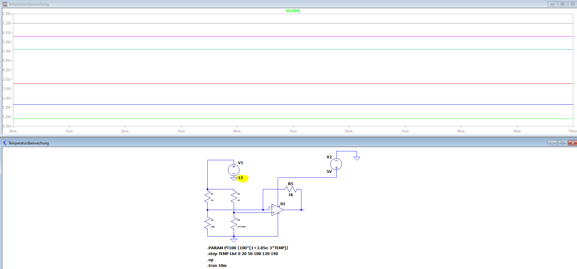

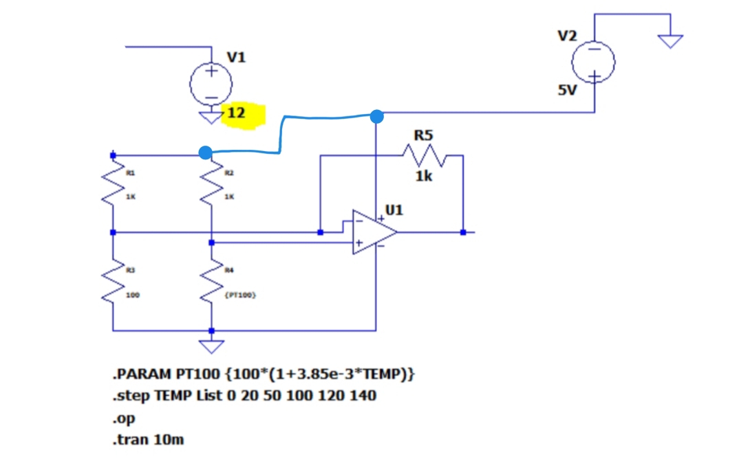

Hallo Zusammen, Ich habe hier eine Temperaturmessung in Ltspice nachgebildet. Ich habe Folgendes Problem, dass meine Spannungsquelle Schwankt (V1-12V) von 9-27V. Wenn die Spannungsquelle Schwankt kann mein Mikrocontroller nicht mehr konkret messen, da die Spannung nach dem OPV auch mit Schwankt. Wie kann man die Schwankungen abstellen. Der versuch den OPV mit einer separaten Spannungsquelle zu Versorgen war zweglos (Man könnte ja einen DC/DC Wandler einbauen). Hat jemand eine Idee wie man eine Temperaturmessung verwirklicht mit einer schwankenden Spannungsquelle? Schöne Grüße, Sebastian
Sebastian Z. schrieb: > Hat jemand eine Idee wie man eine Temperaturmessung verwirklicht? Sofern die 5V Versorgungsspannungsquelle stabil ist, könntest du deine Temperaturmessbrücke mit über diese versorgen.
Sebastian Z. schrieb: > at jemand eine Idee wie man eine > Temperaturmessung verwirklicht mit einer schwankenden Spannungsquelle? Nutze die geregelten 5V mit denen der uC arbeitet, vielleicht sogar dessen A/D Referenzspannung. https://dse-faq.elektronik-kompendium.de/dse-faq.htm#F.32
Sebastian Z. schrieb: > Wenn die Spannungsquelle Schwankt kann mein Mikrocontroller nicht > mehr konkret messen, Lasse Deinen µC zusätzlich die Betriebsspannung messen und rechnen.
Vielleicht hilft das Stichwort lm334.. kann man auch selbst zum Temperaturmessen nutzen.
Versorge ADC-Referenz und Meßbrücke aus der selben Spannungsquelle, dann heben sich die Schwankungen komplett auf. https://www.elektroniknet.de/messen-testen/sensorik/ratiometrische-temperaturmessung.177413/seite-2.html
