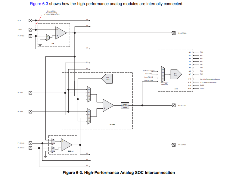

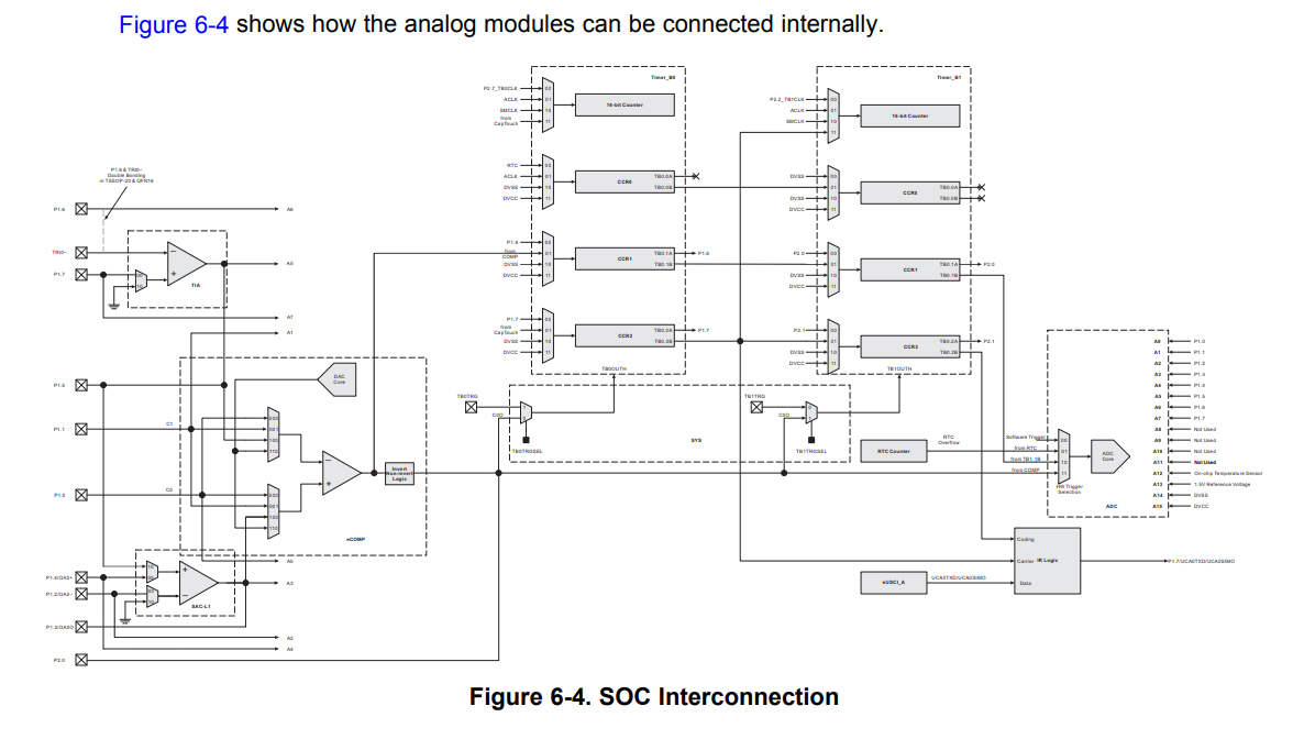

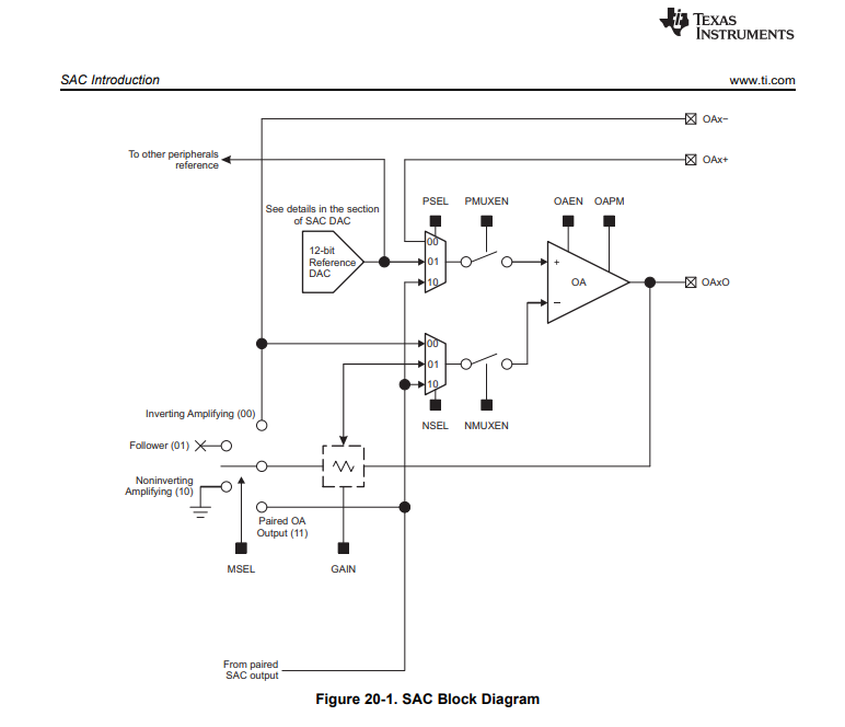

von Patrick L. (Firma: S-C-I DATA GbR) (pali64)

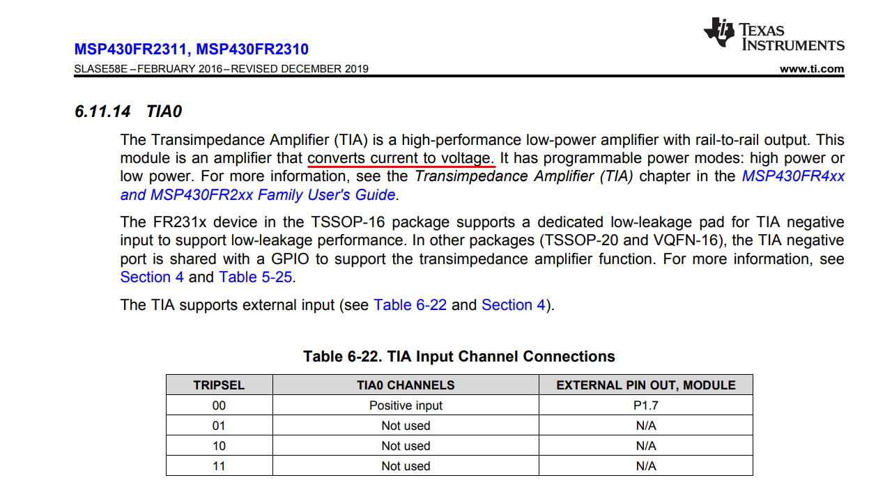

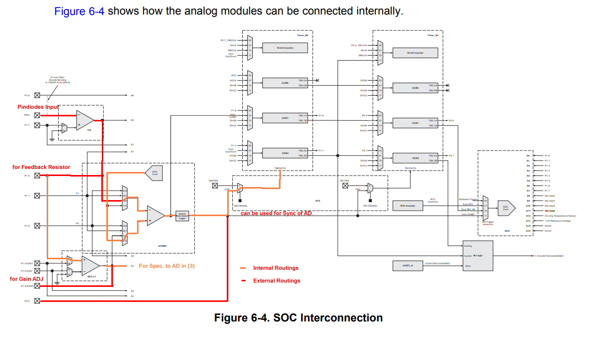

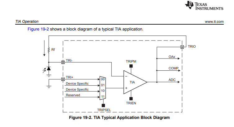

Als Empfehlung für die Schaltung:
Den ersten Halben LM358 würde ich mit dem TIA0 des MSP430FR2310
realisieren,
da der direkte Impedanz Verstärkung unterstützt, bzw dafür gemacht ist.
Und die Schaltung ist ja eine Current Messung.
Den zweiten Halben LM358 würde ich mit dem SAC0 des MSP430FR2310
realisieren,
Dieser passt ganz gut zu den Spezifikationen des auf deiner Grundlage
designeten Schema :-)
Und ganz nebenbei erspart es dir Widerstände und Poti, alles internal
Hardwaremäßig lösbar ;-)
Die Interconnection des SAC-Block erlaubt dir dann Direktes Zählen mit
den Timern und auch noch über den Internen A/D Wandler eine Aussage über
die Entladespannung zu machen, womit du sogar eine grobe Spektralanalyse
machen kannst.

von Εrnst B. (ernst)
> realisieren,
Hab mir jetzt das Datenblatt nicht angesehen, wie hochohmig/welche
Kapazität hat der Eingang?
Der Original-Schaltplan nutzt da noch einen BF245-JFET als
Impedanzwandler, könnte der auch entfallen?
Und wie simuliert man so eine PIN-Diode am günstigsten in LTSpice?
Als Stromquelle, die kurze xx nA-Pulse erzeugt?

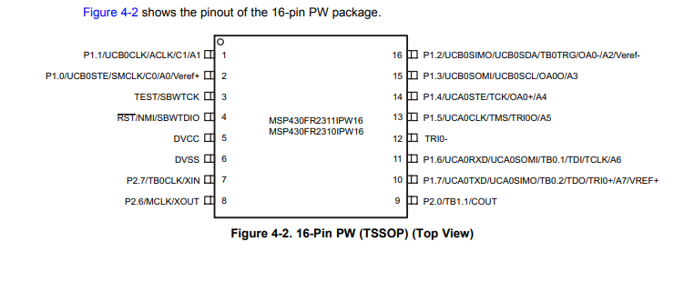

Siehe Auszug Datenblatt, da der speziell für Current Messungen gemacht
ist,
Müsste man einfach ein geeigneter S&H Kondensator (CerCo)
nachschalten,(Nach dem TIA0) dann sollte das passen auch ohne JFET ;-)
Bei 7pF und 5pA wird das wohl nicht wirklich ein Problem sein,
aber auf die richtige Package achten ;-) da nicht alle Gehäuse die
selben Pinkonfiguration aufweisen, sind auch nicht alle so extrem
hochomig.
Steht aber alles im Datenblatt:
https://www.ti.com/lit/ds/symlink/msp430fr2310.pdf?ts=1665625833813&ref_url=https%253A%252F%252Fwww.ti.com%252Fproduct%252FMSP430FR2310

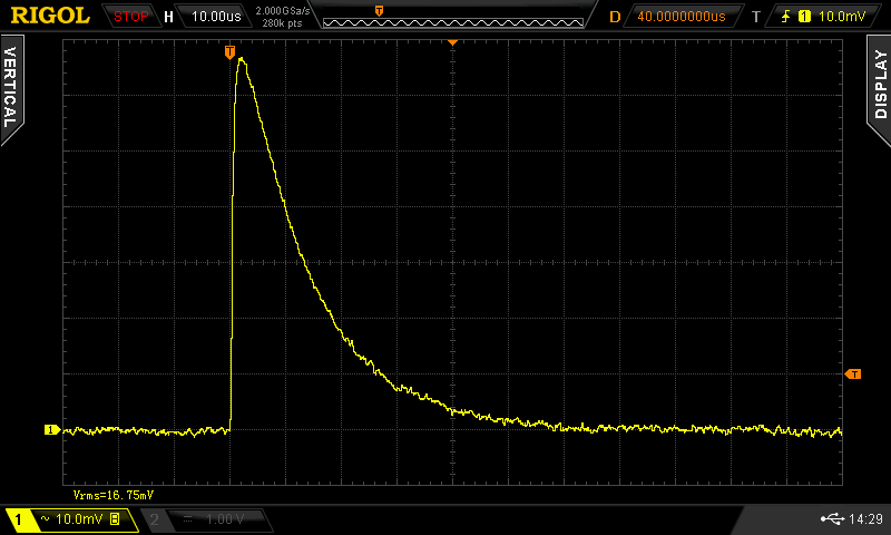

Würde ich so machen. aber es sind eigentlich fast eher xx pA Pulse ;-)

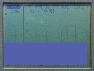

von M.A. S. (mse2)
Wie sieht eigentlich der zu erwartende Inpuls aus, den ein ankommendes
Gamma- (oder auch Beta? je nach Abschirmung des Sensors)-Teilchen in so
einer Diode erzeugt (Strommaximum und Zeitverlauf)?
Gehe ich recht in der Annahme, dass man da nur sehr kurze und von der
Amplitude her kleine Imulse erntet?
Das würde bedeuten, dass eine hohe Kapazität der Sensoranordnung den
Impuls deutlich schmälert, was einer simplen Parallelschaltung mehrerer
Dioden Grenzen setzen dürfte.
Alt G. schrieb:
> Klar, weil du das nicht kannst.
Da magst du recht haben dir nicht :-)
Ja und ja.
Als Erklärung (Eigentlich grad für mehrere Fragen)
Als Beispiel einer Aufzeichnung einer solchen Pindiode gegenüber einem
stück Pechblende.
Bild 1 Pindiode ist Stehend(Also eine Kante) mit 10cm Abstand
Positioniert
Bild 2 Pindiode ist Liegend (Also die Fläche ) mit 10cm Abstand
Positioniert
Man sieht überdeutlich wie auch das Rauschen sich reduziert und die
Totalsperrung sich ändert, aber die Anzahl Counts beträchtlich steigt.
Weiter ist richtig das durch die steigende Kapazität bei mehreren
Pindioden
natürlich das Signal abflacht ähnlich wie wen mehr Strahlung auf die
Pindiode eintrifft.
War ein Interessantes Experiment zum Fragen beantworten :-)

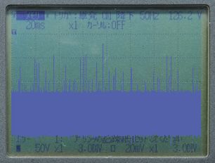

von ArnoR (Gast)
Siehe Anhang. Strompuls aus einer BPX61 (=BPW34) in 10MOhm mit 5-facher
Verstärkung. Das ist aber schon ein ziemlich großer Impuls.
Genau. Die Amplitude des gezeigten Pulses ist etwa
75mV/(5*10.000.000)=1,5nA.
Auch richtig. Mit dem Detektor vom Kainka aus der Elektor 11/2011 (das
ist die Schaltung, die der TO nachbauen will) sieht man ab etwa 3 Dioden
parallel gar nichts mehr.
von ArnoR (Gast)
Sollte natürlich "65mV/(5*10.000.000)=1,3nA" lauten.

von M.A. S. (mse2)
Sehr vielen Dank Patrick L. und ArnoR, das ist sehr erhellend.
Das dürft heißen man müsste die ganze Schaltung (zumindest den
Analogteil) mehrmals bauen, wollte man die Empfindlichkeit durch
Verwendung vieler Pindioden steigern.
Sorry, bin mit Hameg-Analog-Oszis sozialisiert worden...
Wie breit ist den der Puls, bzw wie ist die Zeitbasis?
Im Rigol-Screenshot steht oben "H 10us", ist das für einen Teil-Strich
oder die ganze Bildschirmbreite? Oder zählen die "D 40us"?
Wie hast du die 5-Fache Verstärkung vor dem Tastkopf gemacht?
Falk B. schrieb:
> Die gibt es in SPICE nicht. Es gibt TT, transition time, das ist sowas
> ähnliches, aber eben nicht das Gleiche.
Les mal den Thread dazu:
Beitrag "Re: Fotodiode mit LTSpice simulieren"
Vielleicht sollte ich daran nochmal weiterforschen. Mittlerweile bin ich
ja fortgeschritten und noch nicht ganz senil.
von ArnoR (Gast)
10µs je Kästchen (cm).
Das ist die Verschiebung gegenüber der Schirmmitte.
Mit einem Verstärker ;-)

von ArnoR (Gast)
Abdul K. schrieb:
> Wäre es da nicht möglich, direkt in der Fotodiode zu integrieren, wenn
> man eh nur an einer Gesamtdosis interessiert ist? Also die Fotodiode
> sich durch die Pulse aufladen lassen und z.B. einmal pro Sekunde die
> sich ergebende Spannung messen.
Nach meiner Erfahrung ist die mittlere Pulshöhe etwa 500pA und die
Pulsdauer im µs-Bereich. Der Dunkelstrom der BPW34 ist 2nA (typ.), 30nA
(max.). Da ist nach 1s nicht mehr viel von den detektierten Pulsen
übrig.
Servus Bernd,
Bernd schrieb:
> Die übliche Schaltung für eine Diode bzw. Detektor ist ein
> Transimpedanzverstärker (Strom -> Spannung) und anschließend ein
> Komparator. Danach kann man das Signal für eine akkustische, optische
> oder digitale Ausgabe aufbereiten. Wo soll da der 'Scanner' hin?
Ja das ist richtig, desshalb kahm ja auch mein Vorschlag:
> realisieren,
> realisieren,
> machen kannst.
Weil der TIA0 ist ein  Transimpedanzverstärker (Strom -> Spannung)ist,
der intern mit einem (programmierbaren Komparator) und dem SAC0
(programmierbaren  OpAmp) verbunden ist. Der Komparator triggert den
Timer der als Counter funktioniert, und der SAC0 als Verstärker, damit
die gemessenen eV zur Stralungsanalyse Spectralanalyse usw. mit dem
Internen AD Wandler verwendet werden kann.
Und bei 0.50€ für ein Msp430FR2310, hast du eigentlich OpAmp und
Transimpedanzverstärker  bezahlt und den µC mit AD Wandler, quasi gratis
dazu.
Auch wenn du die Schaltung mehrfach aufbaust sind 50 Cent nicht
"Schmerzhaft" aber eine hoch genaue Messsonde wird möglich.
Siehe dazu auch
Post:Beitrag "Re: PIN Dioden Geiger"
und
und
73 55

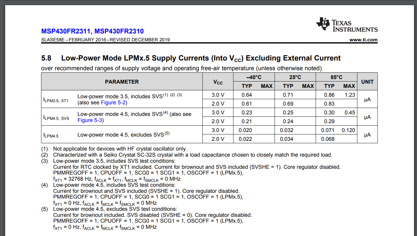

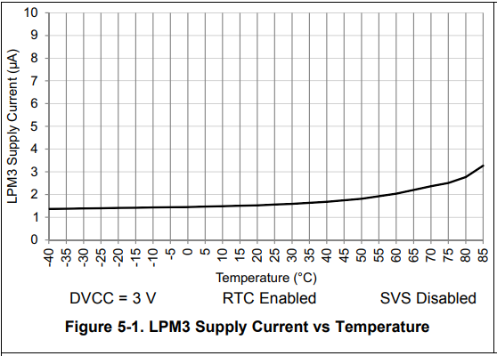

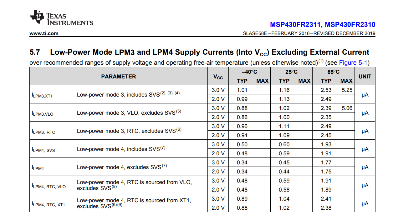

Da dann die Ganze Sache im LPM3 Mode laufen kann liegt der Strombedarf
dann auch im µA Bereich.
(Die SAC im MSP430 und Timer müssen den in LPM3 Mode aktiv geschaltet
sein)

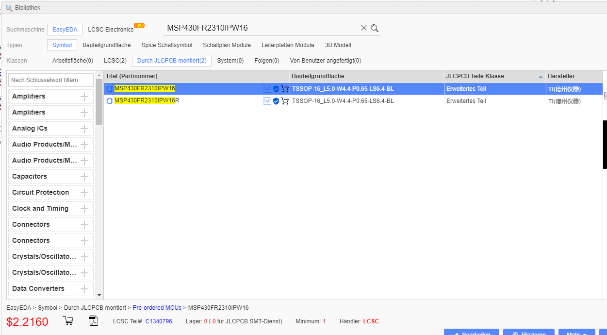

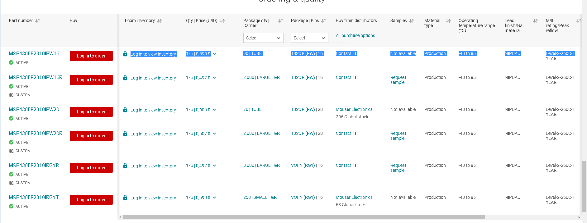

Aktuell sagt er mir einen Preis von 2.32$/S MSP430.
Das bedeutet aber auch das ich die Programierpins 3x auslegen muß. Da ja
jeder einzeln Programmiert werden muß.

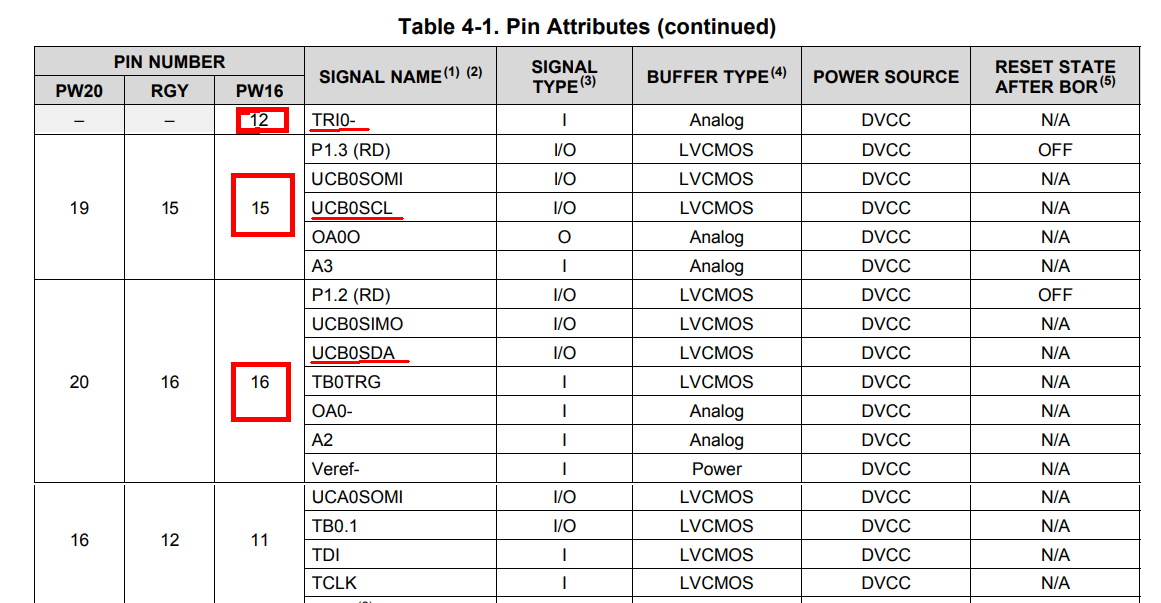

Mir sagt er aber bei einer Stange nur 0.59$ :-)
Ja Richtig aber DRINGEND auf das richtige Gehäuse achten, den nur
das(Siehe Bilder) Gehäuse hat den Hochohmigen [TRI0-] Input Pin!
von ArnoR (Gast)
Patrick L. schrieb:
> Das
> Signal ist stark genug und wird ausgewertet und der Zähler zählt.
Was soll denn das bedeuten? Deine oben gezeigten Bilder haben einen
Signal-Rauschabstand von etwa 6dB, da gehen doch 99% aller Impulse
verloren. Der TIA im MSP430 rauscht ja auch ganz ordentlich.
Im Anhang mal ein Bild mit mehreren Pulsen und ziemlich hoch liegendem
Triggerpegel (sonst wäre unten alles "zugemüllt"). Man sieht sogar, daß
sich in bestimmten Regionen die Pegel häufen, so daß man evtl. eine Art
Spektroskopie machen kann.
Logisch das war auch nur schnell auf einem Lochraster aufgebaut und auch
noch in der Bleiglasstrahlenschutzkapelle mit FL Röhre! als Licht, an
einem HP Messverstärker fliegend verdrahtet (Ich MUSS die
Strahlenschutzbestimmungen für solche Versuche in der Firma beachten)
Deshalb hat das Oszibild auch die Coole Farbe LOL
Ergo:
Wenn sauber aufgebaut, ist das Rauschen praktisch weg, und bereits mit
dem Launchpad außerhalb der Kapelle (Ohne die lästige FL Röhre in der
Kapelle),
Rauscht der MSP430 nur noch minimal.
Heist sauber aufgebaute Schaltung, auf die Anwendung optimiert, reicht
das Signal mit genügend Reserve :-)
Ja bei guter Abschirmung der Schaltung durchaus,
inklusive einer Richtungsbestimmung.
Was grad für die vom TO angestrebte Anwendung sehr Interessant machen
dürfte.
In einem von mir schon mal Geposteten Link hat es zur Spektroskopie
sogar Hard und Software Beispiele.
Zitat so in etwa:
...Die gemessenen µV des AD steuern dann die Speicherzelle im Array wo
gezählt wird, womit eine Spektroskopie möglich wird.....

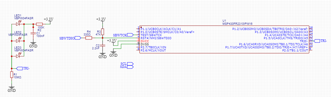

von Michael L. (cybertracker)
Morgen,
so der Leie versucht mal den Anfang zu machen.
Wie gesagt bin ich da leider nicht so bewandert
Chip Preis hab ich auch mal angehängt was er mir sagt.
Den 2. Teil des LM358 brauch ich doch Theoretisch nicht. Da ich keine
Ausgabe per LED oder Piezo möchte. Das soll ja später per I2C augelesen
werden.
Die Pins für die Kommunikation und den TIA0 Eingang im Bild :-)
> werden.
Den Internen Komparator brauchst du für ein sauberes "Zählen" ohne
Rauschen.
Der interne OpAmp , wenn du eine Spektralanalyse machen willst, braucht
dan aber ordentlich mehr "Saft" also würde ich das nur so 2x im Tag über
Zeit "X" machen (Aktiv Mode ca 1mA).
Das Spart dann Strohm, weil er die übrige Zeit im LPM3 Mode ist.
>> werden.
> Rauschen.
Pins sind eingefügt. Bild kommt bei der nächsten großen Änderung.
Da die Stationen sowieso per Solar geladen werden sollte das weniger ein
Problem sein.
Der Geiger ist ja nur ein Teil der meisten Stationen deshalb auch das
auslesen per I2C.
Nochmal zur besseren Übersichtlichkeit (anhand PN Fragen) die Interne
Verschaltung als Beispiel für diese Anwendung im Bild ;-)
Der (-) in des OpAmp wird auch extern für GainAdj gebraucht hat aber
beim Bild-Export wohl die Einfärbung mit Rot nicht übernommen ;-)

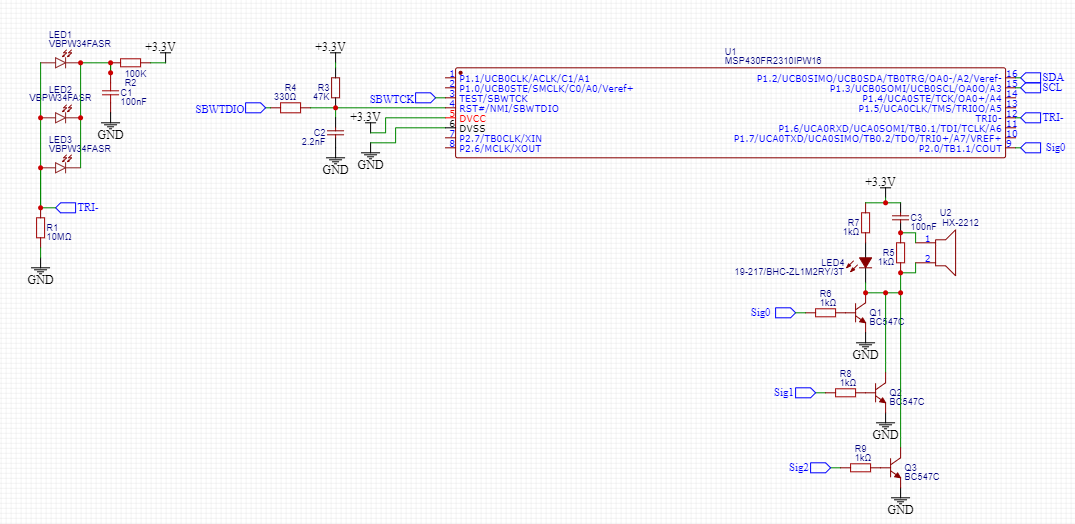

Guten Morgen,
ich hab den Schaltplan mal angepaßt.
Ich hab mich jetzt doch entschiedenen eine LED und Piezo optional mit
drauf zu bauen.
Sig0-2 kommen von den 3 MSP.
Dies soll an die Tragbaren Sensoren zum erkunden kommen. Bei diesen
werden die Werte auch per Display ausgegeben.<
Ich hoffe mal es paßt alles so. Es darf gerne gemeckert werden oder
besser/einfachere Lösungen angeboten werden.
Ich denke es würde auch gehen die 3 Signal Eingänge mit einem Transistor
und 3 Dioden zu lösen.

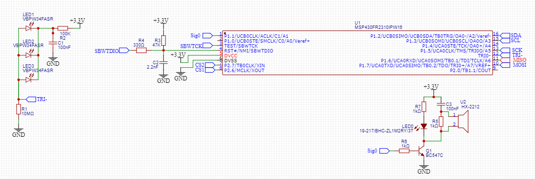

Aktueller Stand:
Kommunikaton unter den MSP per SPI, LED PIEZO am PWM Port.
Das isst dann wohl das Master Schema?
JA, die Slave sind ja später fast Identisch.
Nur eben ohne I2C, ohne Sig zum Lautsprecher  und eben die nur die
jeweilige CS Leitung.
Jep so in Etwa :-)...und jede menge Block-Kondensatoren so wie
Ferritperlen jeweils in der VCC Leitung des MSP430 nicht vergessen. Wir
haben da Signale von pA! da stört alles was auch nur ein Bisschen den
Anschein von Elektrizität hat :-S
Wenn wir dann ans Layouten gehen, wirst du auf einiges achten müssen,
dass das auch noch neben Handyzählen, auch noch Ladungsträger sieht ;-)
Geigerzähler bauen ist nix für schwache nerven ...LOL

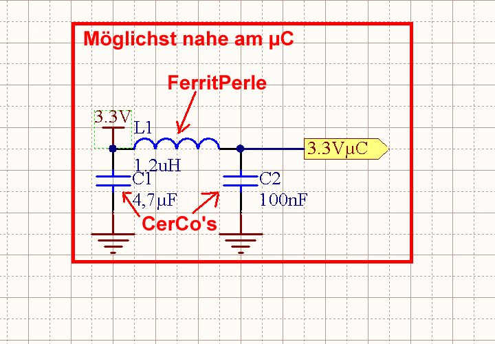

Michael L. schrieb:
> Wo und welche Feritperlen sollten noch rein und stimmen die
> Kondensatoren?
Die 100pF Kannst du dir Sparen.
Normal würde ich folgendes Empfehlen(Bild):
Die 4,7µF CerCos gibt es in 0603 die 100nF in 0402
Die Ferrit-perle gibt es in 0603 :
wobei ich folgende Empfehle.Teile Nr:
BLM18KN121EH1D:
Link bei
Farnell:https://de.farnell.com/murata/blm18kn121eh1d/ferritperle-120-ohm-25-0603/dp/3652394RL
Diese Teile liegen bei mir Rollen-weise Lager, da sich diese
Kombination, bei empfindlichen Messschaltungen bis heute sehr bewährt
haben.
Durch diese Schaltung hast du die Gewährleistung das keine Störeinflüsse
die sehr empfindliche [pA] Messung durch Spikes in der Speisung
beeinflusst werden.
Wurde angepaßt.
Ferritkern hab ich einen anderen der in der Bibliothek verfügbar war
genommen ist aber auch ein 0603.

von A-Freak (Gast)
Nur zum Verständnis gefragt:
Wenn ich jetzt ein Gammaquant durch die Fotodiode gehen lasse und den
Impuls wie auf dem Oszilogramm mal so ganz grob zu 40µSek * 1,5nA nehme,
kann ich dann sagen daß das einer Ladungsmendge von 0,06pC entspricht.
Kann ich das dann so weiter interpretieren wenn ich z.B. eine Kapazität
von 10pF habe, daß die dann auf 6mV geladen wird?
ArnoR schrieb:
Patrick L. schrieb:
> Michael L. schrieb:
>> Alternativ so klein hinbekommen das man es nach Belieben anordnen kann.
> Genau dass :-)
Geht auch beidseitig bestücken?
von ArnoR (Gast)
Ich denke, daß das so in etwa hinkommt. Jedenfalls entspricht das meinen
Erfahrungen.
Nicht Direkt, das hängt mit der Messbelastung der Messverstärkers (I/U
Wandler), den Kapazitäten der Leiterbahnen, dem Grund-rauschen und nicht
zuletzt mit der Konstruktionsweise der PinDiode zusammen.
Bei so kleinen Signalen ist das eine komplett Aufbau-weise
zusammenhängende Größe.
Aber Faustregelmässig würde das etwa Hinkommen.
Wenn ich eine Schaltung ohne MSP430 mit internem U/I converter machen
würde.
würde ich den LMC7111BIM5X verwenden.
Den:
1. hat sich der in der Praxis als äußerst rauscharm erwiesen
2. ist der am Eingang ebenfalls extrem Hochohmig >10TΩ
3. ist der sehr günstig
4. Durch seine geringe Gehäusegrösse (SOT23-5) nicht anfällig auf
Signaleinkopplungen
5. Setzen wir den seit über 20 Jahren erfolgreich für Sensoren (bspw. PH
Sensoren lastfreie Cap Messinstrumente usw.) ein
6. läuft er problemlos mit 3.3V
7. braucht er nur <20µA
und nicht zuletzt
8. Ist der immer rollen-weise bei uns Lager
(Datenblatt im Anhang)
Was für mich gute Argumente sind in da einzusetzen.
Aber eben wie schon erwähnt, werden Michael L. (cybertracker) und ich,
ein Design mit dem MSP430FR2310 verwirklichen.
Den da habe ich extra ein U/I Wandler und ein OpAmp mit drin.
So wie alles was man braucht, um das Signal auszuwerten und grad auf
I²C, IrDA oder SPI auszugeben.
Und dank dem das er auch noch 2 getrennte UART drin hat,
kann ich auch grad noch andere I²C-Bus Sensoren implementieren.
Habe nicht zuletzt sogar ein internen Temperaturfühler und A/D Wandler.
Michael L. schrieb:
> Mir ging es eher um den Stromverbrauch der da zutage gelegt wird.
> Wenn ich das auch annähernd erreiche wäre das Ideal.
Sollte mit dem vorgeschlagenen MSP430 machbar sein(pro Einheit)
Wenn alles richtig gemacht wird, kannst du sogar etwas unter den
Durchschnittstrom des gezeigten Videos kommen, und hast den Zähler
selber auch noch mit dabei.
Das Video zeigt ja nur den Stromverbrauch des Umsetzers (Strahlen zu
Pulse).
Der Externe Counter ist du nicht mit gemessen.
Der MSP430 liegt aber sogar mit laufender Uhr unter 1µA!
Datasheet Auszug:
(real-time clock (RTC) counter(LPM3.5 with 32768-Hz crystal): 0.71 µA)
Die Elektronik & Software geschickt aufgebaut, dürfte dann der
Stromverbrauch im schnitt bei rund 1µA liegen.
Empfohlen:
1xMaster, 2xSlave Betrieb, so das die Slave weder Quarz noch RTC
Verwenden. Spart gut nochmals rund 0.6µA pro Slave :-)
Interessant ist bei LoPoweranwendung der Stromverbrauch im LPM 4.5 Mode:
Datasheet Auszug:
((LPM4.5): 32 nA without SVS)
Dieser MSP430 ist ein echter Stromsparkünstler :-)
Nach ausgiebigem Studium und Berechnungen der versch. Stromverbrauch:
Wenn es wirklich darum geht, möglichst LowPower zu bleiben, ließe sich
noch überlegen,
ein externer FET zu verwenden, da der Komplette SAC Block intern im
MSP430 doch einiges an µA Braucht, und nur den Komparator im MSP430 zu
Nutzen.
(Für die Reine Zählung) und nur Zyklisch ein Spectralmessung mit dem SAC
Block zu machen, So könnte man deutlich unter 1µA Schnittverbrauch
kommen.
Nur als Info :-)
