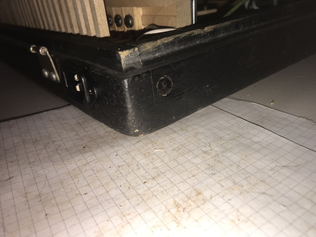

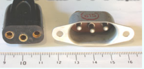

Bin auf der Suche - und bisher nicht fündig geworden - nach einem Kaltgeräteeinbaustecker aus Blech, wegen der geringeren Einbaumaße. Also, das was im angefügten Bild (links) zu sehen ist, nur in Blech. Ich brauche ihn für ein Restaurierungsprojekt, wo ein Belden 163 Stecker, für den weder Einbaustecker noch Kabel heutzutage erhältlich sind, ersetzt werden soll.(s. rechtes Bild) Sollte jemand so einen Stecker veräußern wollen, würde ich ihn auch gerne nehmen. Auch würde ich ein Kabel Belden 163 nehmen, wenn es jemand hat. Danke und Grüße, Christoph

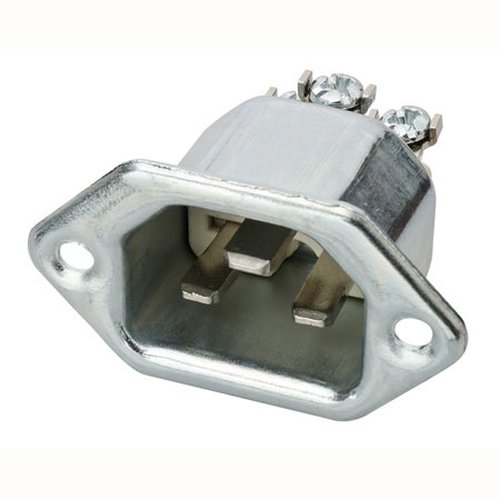

Josef L. schrieb: > https://www.kabelschuhe-shop.de/K1670056-Metall-Geraete-Einbaustecker-VDE-0625-IEC-60320-C21 Es kann sein, daß ich diesen (Blech-) Stecker vor meinem geistigen Auge hatte, als ich mein Gesuch formulierte, mir war aber trotzdem so, als gebe es den Standard-Kaltgerätestecker auch in Blech, wenn auch selten.

Christoph K. schrieb: > Es kann sein, daß ich diesen (Blech-) Stecker vor meinem geistigen Auge > hatte, als ich mein Gesuch formulierte, mir war aber trotzdem so, als > gebe es den Standard-Kaltgerätestecker auch in Blech Das hier ist aber vielleicht einer https://www.eevblog.com/forum/repair/replacing-hp-oval-style-power-connector/msg1828946/?PHPSESSID=4p5r0nrl6411e0251arugs3dk3#msg1828946

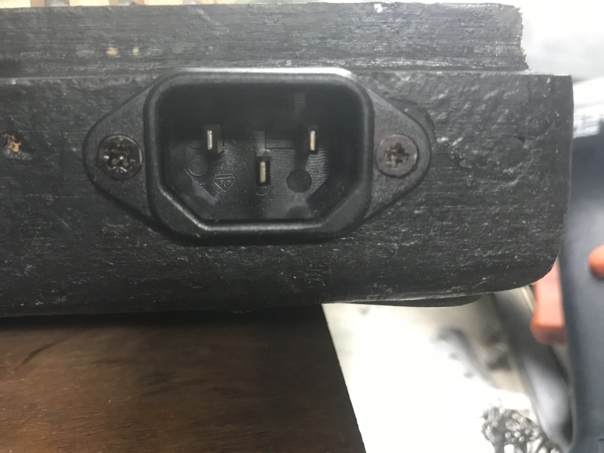

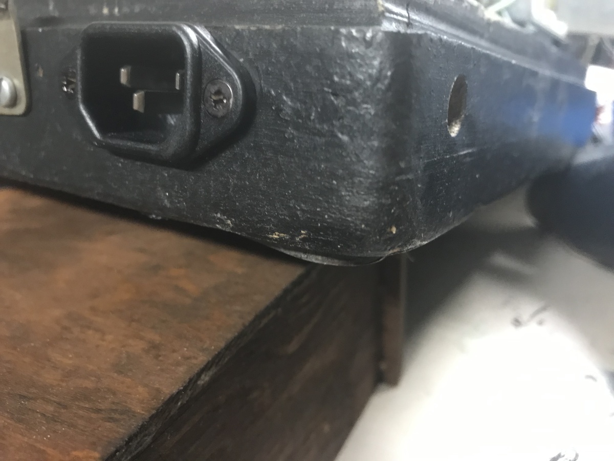

Danke, Gerhard(Gast). Solche findet man reichlich, aber meist abgelaufene Auktionen. Habe es jetzt gelöst mit einem C14-Stecker. Holz ausgefräst. Es war noch genug Fleisch da, um den Einbau des Steckers zu ermöglichen. Das Gerät steht im Betrieb horizontal auf Beinen. Ist ein E-Piano. Auf dem Photo kann man auch sehe, wie ein Vorgänger da seitlich ein Kabel eingebaut hatte, mangels geeigneten Netzkabels. Die nicht benutzte 163er Dose führte Spannung auf den Pins. Aber im 117V-Land der unbegrenzten Möglichkeiten, wo das Piano herkam, ist eben auch sowas möglich:). Danke noch mal allerseits. Wenn die Moderation das doppelte Foto löschen könnte?

Christoph K. schrieb: > wie ein Vorgänger da seitlich ein Kabel eingebaut > hatte Und du hast momentan das Loch offengelassen, sehr interessant für klein Kinder. Schau' mal nach "Blindstopfen schwarz" ! z.B. LAPP 52006113
Erich schrieb: > Christoph K. schrieb: >> wie ein Vorgänger da seitlich ein Kabel eingebaut >> hatte > > Und du hast momentan das Loch offengelassen, > sehr interessant für klein Kinder. > > Schau' mal nach "Blindstopfen schwarz" ! > z.B. LAPP 52006113 Wird noch zugemacht:) Gerhard, danke für den Link. Hatte übersehen daß da ja der vermeintliche Stecker aus Blech zu sehen ist. Es gibt ihn also doch, den C14 aus Blech.
