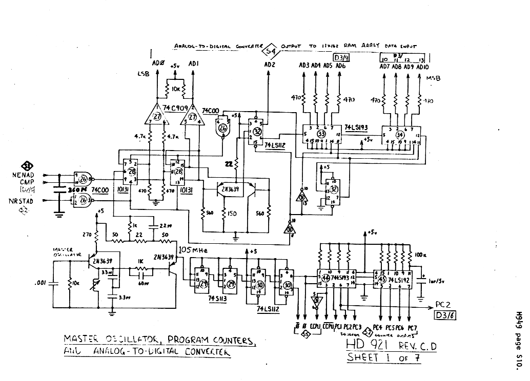

Hallo zusammen, ich habe ein Problem mit einem Master Oszillator. Dieser soll eine Frequenz von 105 MHz generieren. Alle weiteren Frequenzen der Platine werden durch eine Teilerschaltung generiert. Ich habe mal einen Scan der Schaltung angehängt. Alle Kondensatoren und Widerstände habe ich geprüft, aber keinen Fehler gefunden. Am Testpunkt soll eine Frequenz nach Teilung von 41kHz anliegen, ich habe aber 600kHz dort anliegen. Ich vermute der Oszillator schwingt viel zu hoch. Die Abgleichspule habe ich versucht mit dem TC1 Multitester zu testen, dieser zeigt mir aber nur Resistor 0,0 Ohm an. Würde mich sehr über ein Feedback freuen. Gruß, Stefan

Der eigentliche Oszillator ist der Transistor "links unten", vom Typ 2N3639. Mit´n Oszi messen aber bitte nach dem 2. Transitor (gleicher Typ) eben dort wo gross "105 MHz" steht. Hast du Platine und exakte passende Bauteile? Und genau diese Transitoren, PNP Hochfrequenztyp? Sonst wird das nix, das ist eine Schaltung Ende 70er Jahre. Heutzutage baut man solche Oszillatoren digital, mit einem PLL Vervielfacher, mit ´nem Quarz von 4 Mhz dran. Oder so ähnlich. Braucht aber uP um den PLL Vervielfacher zu programmieren. Vielleicht gibt es auch welche, die man einmal programmieren kann und geht. Aber eben das muss man tun. Fertige Oszillatoren kann man auch kaufen, aber eher nur für 100 MHz "von der Stange", keine "krummen Werte". Ja, gut, 1 Million Stück der Sonderfrequenz kaufen und 1-2 Jahre darauf warten, das geht auch. Gruss
Stefan Kraft schrieb: > ich habe ein Problem mit einem Master Oszillator. Dieser soll eine > Frequenz von 105 MHz generieren Dann ist der Oszillator bestimmt nicht der Schuldige. Ein 74S113 verkraftet maximal 120MHz, der ist mit 105MHz schon kurz vor Anschlag. Der Fehler ist weiter hinten in der Schaltung...

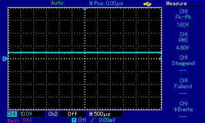

Stefan Kraft schrieb: > Ich messe an der Versorgungsspannung allerdings nur 4,72 Volt. Zu wenig > vielleicht? Ganz sicher zu wenig. Was sagt das Oszilloskop zur Betriebsspannung?
Mario M. schrieb: > Stefan Kraft schrieb: >> Ich messe an der Versorgungsspannung allerdings nur 4,72 Volt. Zu wenig >> vielleicht? > > Ganz sicher zu wenig. Ach wo. > Was sagt das Oszilloskop zur Betriebsspannung? Dafür reicht es sogar.

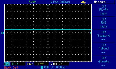

Im Screenshot sieht man die gemessene Versorgungsspannung. Gemessen vor dem 270 Ohm Widerstand.
Stefan Kraft schrieb: > Ich habe heute mal ein Oszilloskop hinter Q2, der für die Verstärkung > auf TTL Pegel nötig ist gehalten Die Bauteile sind alle namenlos (ziemlich unprofessionell) - aber gemeint ist wohl der 2. von links. Stefan Kraft schrieb: > das es nur 50MHz Bandweite hat... Zeigt also dann > wahrscheinlich gar nichts an? Mess doch hinter dem 1. FF, da sollten 52,5 MHz anliegen mit TTL-Pegel, das zeigt das Oszi sicher an. Georg
Georg schrieb: > Mess doch hinter dem 1. FF, da sollten 52,5 MHz anliegen mit TTL-Pegel, > das zeigt das Oszi sicher an. Aber mit dem 10:1 Tastkopf messen!
Stefan Kraft schrieb: > Im Screenshot sieht man die gemessene Versorgungsspannung. > Gemessen vor > dem 270 Ohm Widerstand. Der richtige Umgang mit dem Oszi ist dir noch fremd. Sowas misst man AC-gekoppelt, und mit <1V/div.
https://www.eventideaudio.com/plug-ins/h949-harmonizer/ Produced from 1979–1984 So sieht die Schaltung auch aus. Die 105 MHz werden anscheinend gleich zweimal heruntergeteilt: Erstens ein ECL-Teiler MC10131 der durch 4 teilt und mit einem relativ langsamen vierfach-Komparator (1,3µs) verbunden ist. Anscheinend hat der Teiler eine Versorgung mit +5V, nicht die üblichen -5,2V. Zweitens ein 74S113 gefolgt von einem 74LS112, das waren damals die schnellsten TTL-Teiler und teilen insgesamt durch 16. Am Ausgang zu den 74LS193 unten rechts müssten also 6,5625 MHz anstehen. Auch die 74C... sind sehr langsame CMOS-Bauteile, die können nur wenige MHz.

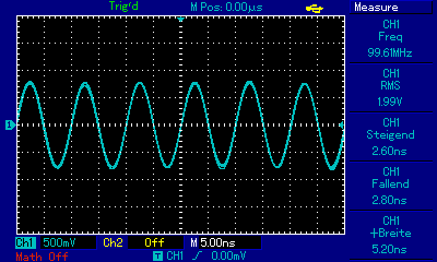

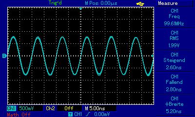

Mein Oszilloskop ist nur geliehen - habe ich vorher noch nie mit gearbeitet. Aber man lernt ja nie aus. Ich habe jetzt mit dem 10x Tastkopf doch noch ein Ergebnis nach dem zweiten Transistor angezeigt bekommen - siehe Foto ca. 100 Mhz. Ich denke nach einem Trim mit der Abgleichspule würde ich auch die benötigten 105MHz bekommen. Nun ist die Frage warum ich am Testpunkt so eine hohe Frequenz habe. Am 74LS193 habe ich folgende Frequenzen gemessen: Pin 2 1,57 Mhz, Pin 3 - 3,14 MHz, Pin 5 - 6,27 kHz und Pin 7 392kHz. Scheint also durchaus als Teiler zu funktionieren.

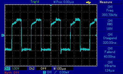

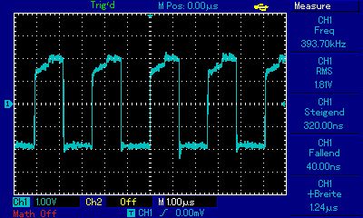

Stefan Kraft schrieb: > Pin 7 392kHz Kleiner Zusatz noch: Die Wellenform sieht an Pin 7 wie im Bild gesehen. Falsch gemessen, oder einfach nicht ok?
Stefan Kraft schrieb: > Stefan Kraft schrieb: >> Pin 7 392kHz > > Kleiner Zusatz noch: Die Wellenform sieht an Pin 7 wie im Bild gesehen. > Falsch gemessen, oder einfach nicht ok? Sieht schon in Ordnung aus.

Stefan Kraft schrieb: > Pin 7 392kHz Dann funktioniert die Teilung bis dahin. An welchem Testpunkt sollen denn die 600 kHz anliegen?
Stefan Kraft schrieb: > Pin 7 392kHz Klingt doch gut. Der 74LS192 teilt dann nochmal durch 10 (39,2kHz an Pin 7) . Normalerweise sollten es 41kHz sein, d. h. der LC-Oszillator liegt etwas zu tief(~100Mhz).

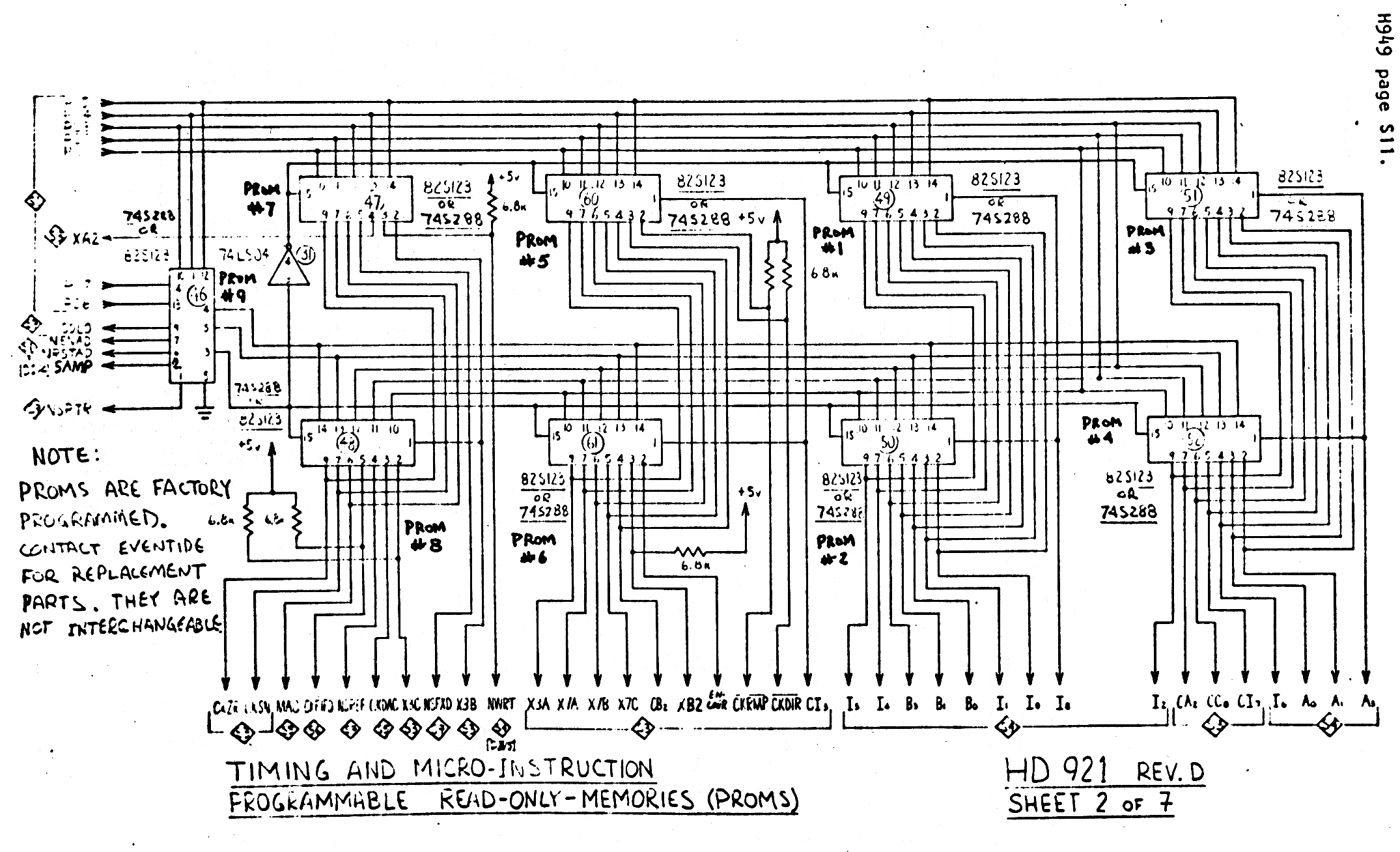

So, erstmal vielen Dank für den vielfältigen Input. Soweit ich das nun beurteilen kann funktionieren sowohl der Master Oszillator, als auch die Teiler. Ein 74LS112 war nicht in Ordnung. Das einzige was mir nicht einleuchtet ist das auf dem Testpunkt immer noch ca. 500kHz anliegen. Laut Kalibrationsanleitung solllen hier 41kHz eingestellt werden. Dieser Testpunkt am Pin 7 von IC 47 ist allerdings kein Teiler, sondern ein Prom. Ich habe nochmal einen Scan (leider schlechte Qualität) angehängt in denen diese Proms drin sind - ich lese das so, das die Teiler Ausgänge direkt auf die Proms gehen (PC1-7), dazwischen passiert meiner Meinung nach eigentlich nicht mehr viel. Könnte es vielleicht sein, das die Proms selber nicht mehr ok sind und dadurch die Frequenz vielleicht nicht mehr stimmt?
kontrolliere, daß die 5V gut sind. Also kaum Rauschen drauf und daß die Spannung stimmt. ECL, Schottky und Proms mögen das. Proms haben physisch durchgebrannte links, die sind nicht vergeßlich. Wenns einmal funktioniert, dann sehr sehr lange. :-)
Stefan Kraft schrieb: > Testpunkt immer noch ca. 500kHz anliegen. Laut Kalibrationsanleitung > solllen hier 41kHz eingestellt werden. Dann bist Du wohl am falschen Testpunkt. Die 41 kHz müssen an Pin 7 von IC45 (=PC7) liegen. Da die PROMs von PC1-7 angesteuert werden, können die Frequenzen dort höher sein.
