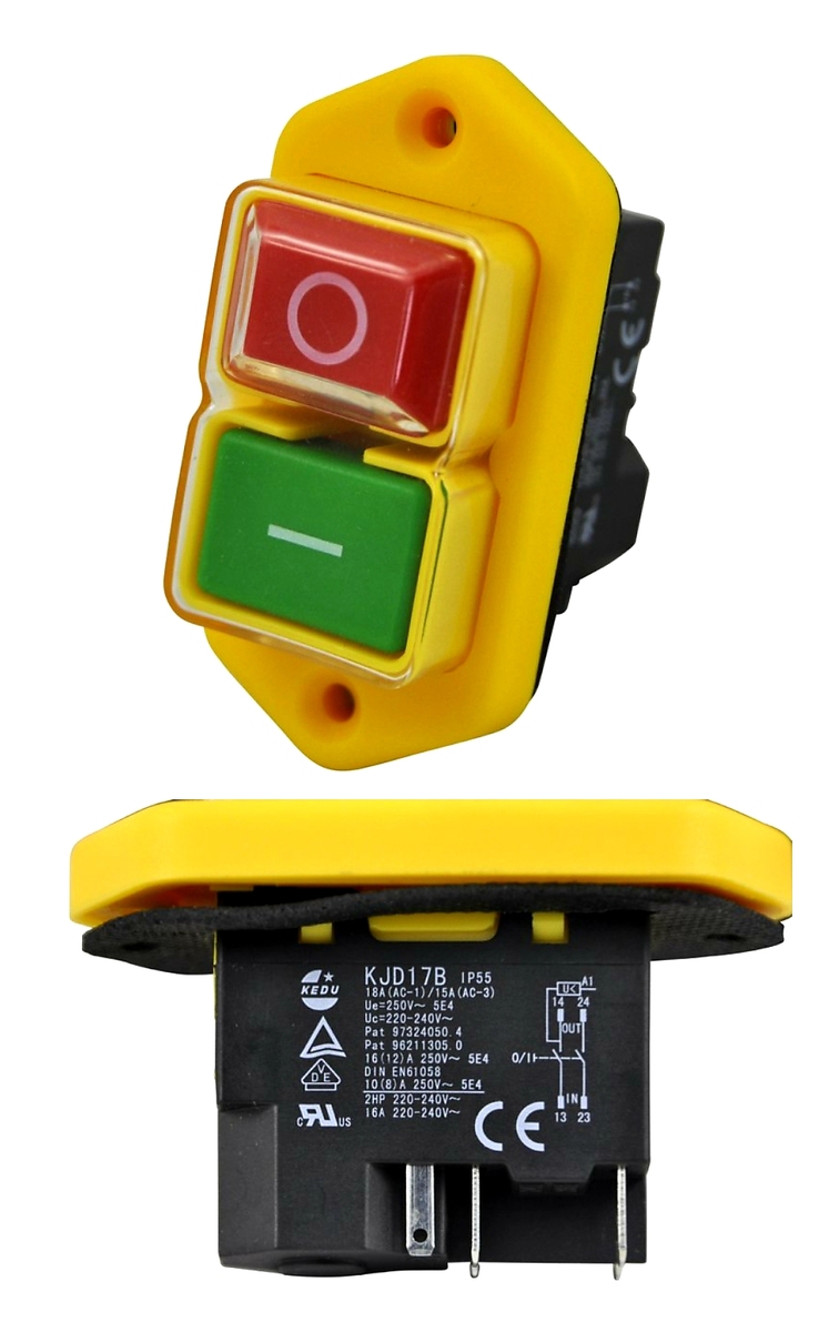

von VCL11 (nostalgiker)

von Lothar K. (megastatic)
nennt sich "Wiederanlaufschutz", gibts in vielen Ausführungen . . .
von Uli S. (uli12us)
Ein einschaltwischrelais mit einer recht langen Wischzeit das auf NC
angeschlossen wird. Die Wischzeit muss halt länger sein, als der längste
erwartbare Ausfall.

Angenommen Bauer XY macht Brennholz mit der großen Wippsäge. Strom fällt
aus, er geht weg um nach den Ursachen zu schauen oder was auch immer und
vergisst dabei den Hauptschalter. Währenddessen spielen Kinder auf dem
Sägeplatz und auf dem Sägetisch, als plötzlich der Strom wiederkommt...

Was Du meinst, ist ein Folgeschalter-Relais, in meinem Haus übrigens von
Siemens. Genau das braucht nostalgiker nicht , es soll bei Netzausfall
abfallen und aus bleiben, wie es Netzschalter diverser Werkzeugmaschinen
tun.

Da er ausdrücklich "wiedereinschalten dann manuell" fordert, heißt die
Lösung tatsächlich Relais in Selbsthaltung, Berufsschule für Elektriker.
Das Problem ist keines, man muß lediglich ein Wechselstromrelais finden
oder eben mit Kondensatornetzteil / Gleichrichter basteln.

von Safety Switch (Gast)
Oh, den hätte ich mal gebraucht für die Rep meines Shredders.
Naja, jetzt ist ein guter alter DDR-Motorschutzschalter drin. Geht och

Ebenfalls ist es wahrscheinlich kontraproduktiv, die Fritzbox
abzschalten
Wahrscheinlich würde auch so eine Steckdose gehen
https://amzn.eu/d/ge0jQnt
Aber auch die werden einen geringen Stromverbrauch haben.
Evtl kann man das Gehäuse ausschalten und da da ein bistabiles Relais
einbauen
Gruß Roland
