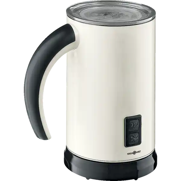

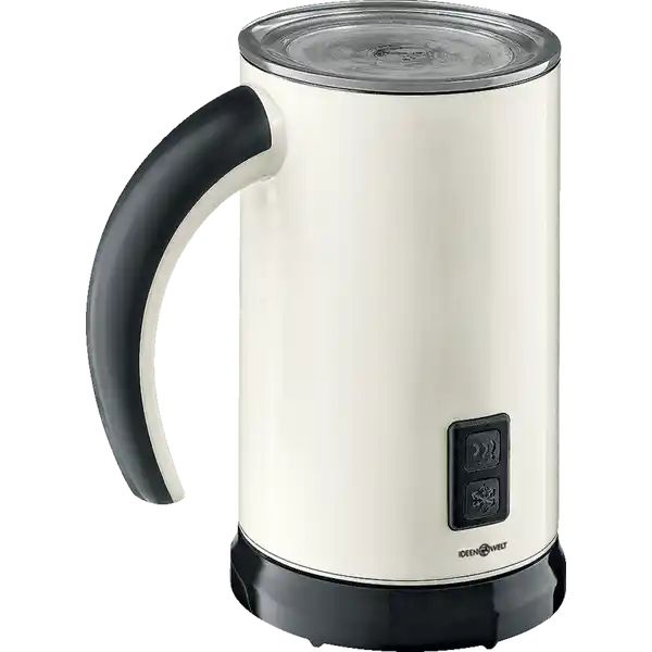

Hallo, hier vielleicht für den einen oder anderen interessant; Ein Rossmann-Milchauschäumer so um die gut 20 Euro. Ca. drei Jahre jung ,-), erhitzt die Milch, aber sie schäumt nicht. Die selben Teile gibt es auch noch neu. Real; die Milch schäumt bei der Zubereitung auf und fällt dann unmittelbar zusammen. Die Ursache: Es wird zu heiss. Also, das Teil geöffnet, geschaut und einen NTC100k als Temperatursensor gefunden. Parallel dazu einen 100k SMD-Widerstand direkt auf die Steckerrückseite gelötet, und damit die Tmperatur um etwa 5 Kelvin abgesengt. Fazit: Milchschaum perfekt!
Kopf_an schrieb: > Die Ursache: Es wird zu heiss. alternativ: du hast die falsche Milch (Marke/Fettgehalt/H_Milch..) da gibts grosse Unterschiede im Aufschäumverhalten.
Ich hab eher anderes festgestellt: Dieselbe Milch (selbe Tüte) zweimal hintereinander: Beim zweiten Mal deutlich weniger geschäumt. Es macht auch Rieseneinfluss wenn im Aufschäumer noch Reste drin sind, also nicht wirklich super sauber gemacht. Reines ausspülen allein mit Wasser reicht da irgendwie nicht.

Gleiche Milch, Topf sauber. Liest du Internet. siehst du, dass es ab 69°C wohl nicht mehr klappt mit dem Milchschaum. Mein Milchschäumer liegt nun 3Kelvin drunter. Lieben Dank für die warmen Worte.

Frank O. schrieb: > Dennoch es gibt Leute (wie mich), die haben in ihrem ganzen Leben keinen > Milchschaum gebraucht und werden den wohl nie brauchen. Die Einschätzung "nicht wirklich wichtig" ändert sich sofort, wenn Deine Frau solch ein Gerät benutzt ;-) Wir haben auch besagtes Gerät und: ja, man muss anfangs etwas experimentieren und den Schäumer auch wirklich richtig saubermachen. Hier klappt das mit 3,5% H-Milch aus dem Kühlschrank seit Jahren perfekt. Der Schaum fällt auch nicht zusammen - auf den OP bezogen ist offenbar die Streubreite des Tempsensors doch recht groß. Hier steht jetzt ein Neukauf an, weil der abnehmbare Quirl nach dem letzten Abwasch einfach nicht mehr aufzufinden ist (vermutlich bis nach dem Neukauf) :-/

Ich habe diesen Milchschäumer von Rossmann. Bei mir funktioniert er ohne Umbau tadellos.
