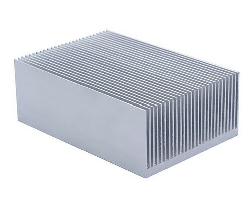

Hallo, gesucht wird ein Kühlkörper, auf dem ich einerseits meine Schaltungen montieren kann und der mir andererseits 160 Watt abführt. Meine ungefähre Vorstellung ist ein Kühlkörper wie im Bild. Der wird umgedreht (steht auf den Rippen) und an einer Seite werden zwei Kühlkörper nebeneinander angeflanscht. Der Wärmeeintrag erfolgt über vier FETs im TO220-Gehäuse. Ein für die Montage von zwei Lüftern vorbereitetes Kühlkörperprofil wäre optimal, ich finde jedoch nur Profile für CPU-Lüfter und Grafikkarten. Eine größere ebene Fläche sollte vorhanden sein, so wie im Bild. Könnte paar Tipps gebrauchen. Egon
Also 80W pro TO220? Geht nicht dauerhaft. 40W pro TO220 sind evtl mit etwas Mut erreichbar. Der gezeigte Kühlkörper(geschätzt 120x60x160mm) sollte jedoch für die angedachte Leistung mehr als Gut sein.
Armin X. schrieb: > Also 80W pro TO220? Geht nicht dauerhaft. > 40W pro TO220 sind evtl mit etwas Mut erreichbar. Der gute Egon schrieb doch vier TO220 FETs...
Entsprechende Kühlkörper gibt es von Fischer Elektronik: https://www.fischerelektronik.de/web_fischer/de_DE/K%C3%BChlk%C3%B6rper/D/L%C3%BCfteraggregate/index.xhtml Bei der Ausführung LAM x K gibt es sogar die passenden Klammern, um damit TO-220 o.ä. zu montieren.

Wenn du eh einen Lüfter einsetzen willst, dann schaue doch direkt nach Kühlkörperkanälen. Die gibt's von Fischer, also sicher von den anderen auch. Die haben 40x40, 80x80 oder 120x120, sodass ein Standardlüfter drauf passt. Sind aber auch sau teuer.

Egon L. schrieb: > Könnte paar Tipps gebrauchen. Na ja, erstens: Wenn die Chiptemperatur maximal 150 GradC betragen darf, wie hoch darf dann die Kühlflächentemperatur bei 40 Watt Verlustleistung sein ? Hängt vom Wärmewiderstand des TO220 inklusive Wärmeleitpaste bzw. Isolierpad ab, eventuell 2K/W, also 80K weniger, also 70 GradC. Wie hoch darf die Aussenlufttemperatur sein bevor das Gerät wegen Überhitzung abschalten muss ? Sagen wir 40 GradC, bleiben 30 GradC die der Kühlkörper haben darf, da 2 für 160 Watt, also 80W pro Kühlkörper abgesetzt werden sollen darf er nur 0.375K/W für den Kühlkörper. Hier wäre einer, der das ohne Lüfter bringt https://www.mercateo.com/p/108EL-1898404/Fischer_Elektronik_Kuehlkoerper_fuer_Universelle_rechteckige_Alu_0_3K_W_200mm_x_300mm_x_40mm.html Du erlaubst aber Lüfter. Dafür tut es schon dieser kleine FÜR BEIDE (also alle 4 MOSFETs) https://www.fischerelektronik.de/web_fischer/de_DE/K%C3%BChlk%C3%B6rper/D04/L%C3%BCfteraggregate%20mit%20Axiall%C3%BCfter/$catalogue/fischerData/PG/LA6/search.xhtml Von den üblichen Prozessorkühlkörpern (Pentium, Core) bräuchte man jedenfalls 4.
Michael B. schrieb: > Von den üblichen Prozessorkühlkörpern (Pentium, Core) bräuchte man > jedenfalls 4. Was aber für ein privates Einzelstück keine Geige spielt. Standard CPU KK mit Lüfter gibt es neu im Ausverkauf für 2€ (so montiere ich gerne 50W COB LEDs)
Erst mal vielen Dank an alle für die vielen Tipps. Fischer scheint mir die richtige Anlaufstelle zu sein, die haben ja mal eine gewaltige Auswahl. Ich denke, hier werde ich fündig. Egon L. schrieb: > an einer Seite werden zwei Kühlkörper nebeneinander angeflanscht. Kühlkörper sollte natürlich Lüfter heißen, es war schon ziemlich spät. Praktiker schrieb: > Wenn es "nur" Hobby ist, ist anzuraten z.B. in den verschiedenen Online > Kleinanzeigen zu suchen, auf den (wenn möglich) Elektroschrott ein Auge > zu werfen ... Nö, kein Schrott und nicht die Ente klemmen. Zeit ist auch ein Faktor. Ich kann die vier FETs nicht auf vier PC-Lüfter verteilen, dazu 4x eine Lüftersteuerung (denn die Wärmemenge ist 0 bis max.), das ganze dann auf eine Holzlatte nageln und ein wilder Kabelverhau drüber. Sondern der Kühlkörper stellt die Bodenplatte für alle Komponenten dar. Wegen der benötigten Fläche kommt auch nur eine Version mit zwei Lüftern nebeneinander in Frage. Weiß jemand, was bei den Lüftern von Fischer eine Vorkammer ist und welche Funktion die hat?

Uli S. schrieb: > Ist sowas brauchbar. Natürlich nicht, schaue den Kühler im 1. Beitrag. Projekt ist auf normale Zeiten verschoben, falls es jemals wieder normale Zeiten geben wird.

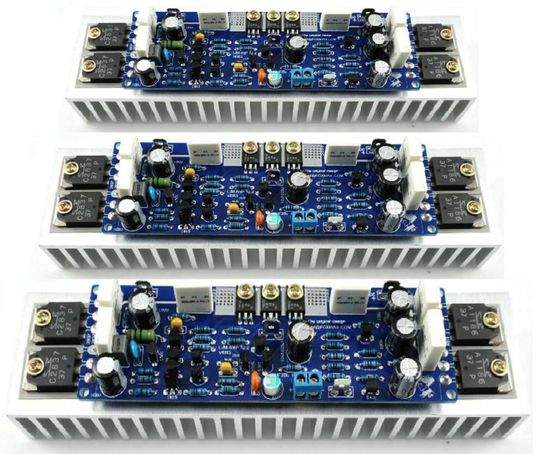

Praktiker schrieb: > Zeit und Geld hat er wohl mehr als genug... Geld ja, Zeit nein. @Jürgen: So in etwa sollte mein Aufbau aussehen. Nur gibt es den Kühlkörper nicht in der richtigen Größe. Geben schon, aber allesamt lieferbar in xx Wochen. Und dann steht da noch das böse Wort "voraussichtlich" :-( Praktiker schrieb: > Die "Großen" und "Profis" machen es auch nicht anders und haben wohl > auch die letzten 3 Jahre verschlafen... Was redest du denn für einen Blödsinn? Um die Zeit schon total besoffen?

mal wieder ontopic: Egon L. schrieb: > Nur gibt es den Kühlkörper nicht in der richtigen Größe. Die lassen sich doch sägen und aneinanderreihen, also 2-3 kleine nehmen. Oder fräsen lassen.

Egon L. schrieb: > Meine > ungefähre Vorstellung ist ein Kühlkörper wie im Bild. Wo soll so ein Kühlkörper arbeiten? Meine Erfahrung ist dazu, daß sowas viel zu schnell verstaubt und niemand es sauber macht. Zu eng stehende Rippen. Und 160 Watt ist ne Menge, da würde ich eher überlegen, wie man sovielwie nur möglich davon vermeidet. W.S.
