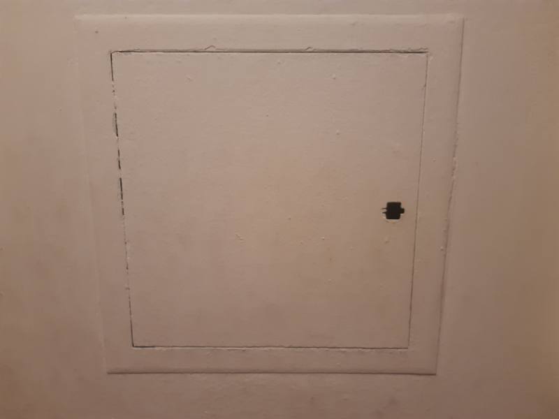

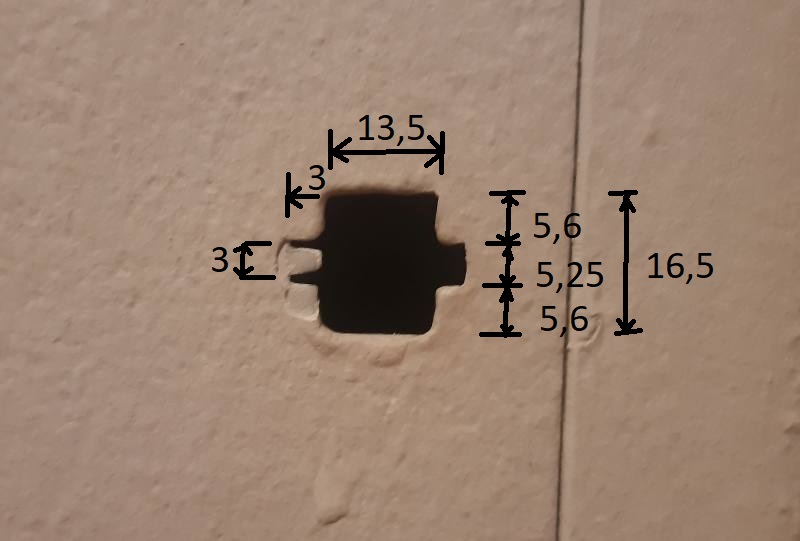

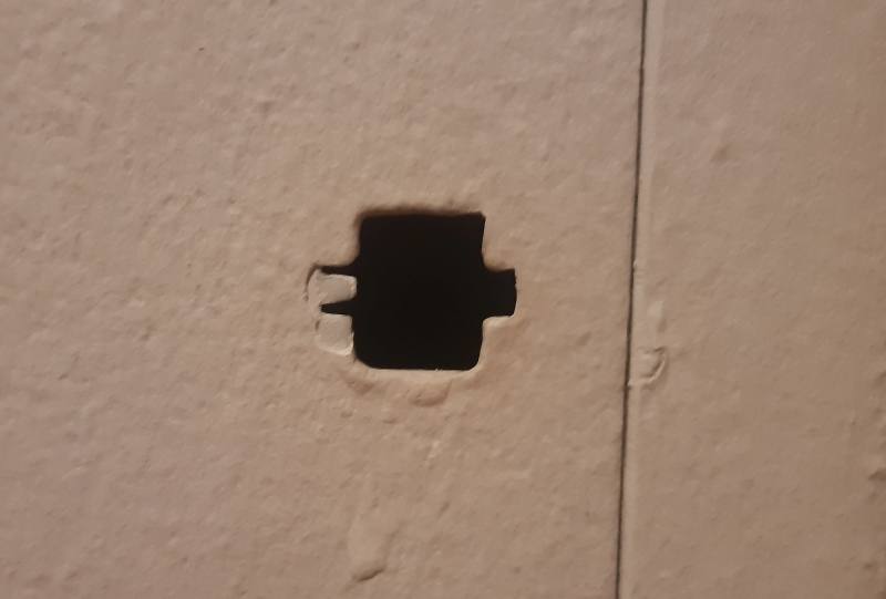

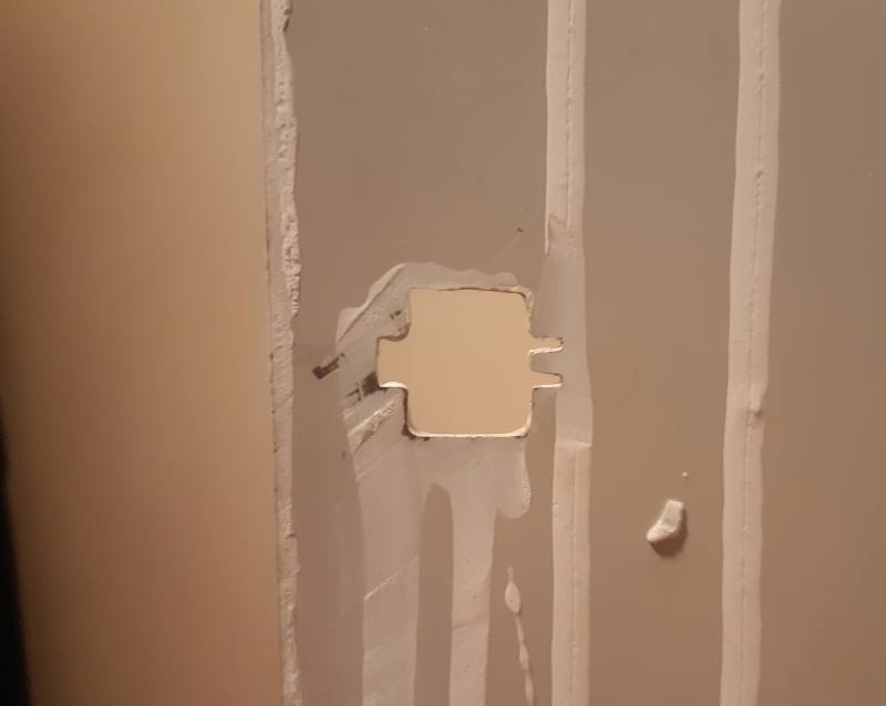

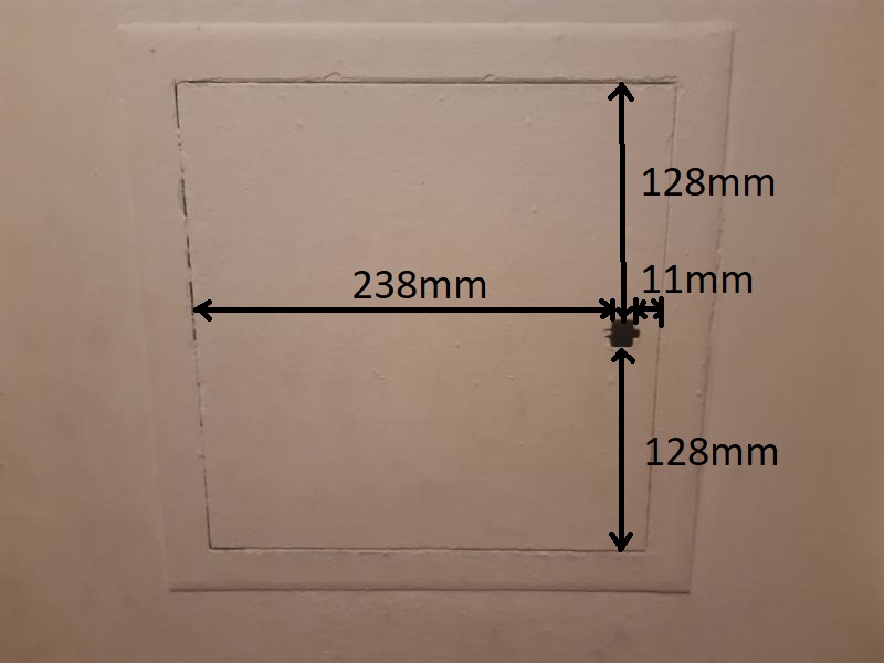

Hallo Leute. Leider war beim Bezug unserer Wohnung der Verschluss des Elektroverteilers bereits verschwunden. Neuen Verteiler einbauen, nur weil der Verschluss fehlt, möchte ich uns (Dreck) und dem Vermieter (Kosten) nicht antun. Daher: Hat jemand zufällige einen passenden Verschluss herumliegen, oder kann einen Lieferanten dafür nennen, welcher in die Verteilertüre passt? Artikelnummern o. ä. sind leider nicht ablesbar. Fotos: Siehe Anhang. Tausendmal Danke im Vorhinein.
Einfach einen Möbelgriff anschrauben. Mit Unterlegscheiben sollte das passend gemacht werden.
Es gibt billige Schlösser die man ganz einfach in eine runde Öffnung schrauben kann. z.B. Ebay 192467364452 gibt es auch mit richtigem Schlüssel
Sigma schrieb: > Schlösser Doofe Idee, genau wenn du es brauchst wird der Schlüssel nicht da sein. Ich würde einfach einen Magnet rein kleben und wie vorgeschlagen einen Möbelgriff anschrauben.
Ich bin für die einfachste Lösung - einfach ignorieren.
Andre schrieb: > Sigma schrieb: > >> Schlösser > > Doofe Idee, genau wenn du es brauchst wird der Schlüssel nicht da sein. > Ich würde einfach einen Magnet rein kleben und wie vorgeschlagen einen > Möbelgriff anschrauben. Den Schlüssel oder Dreikant an eine Schnur anbinden.
Magnet aus dem Mbelbau und ein passender kleiner Knauf. Eine abschließbare UV in einer Wohnung ist eher sinnlos...
Kleinen Knauf wie man ihn für Schubladen braucht. Gerade soviel das er das Loch verdeckt. Und logo den Magneten damit die Tür zu bleibt. Alternativ : Den Hersteller des Kasten anrufen und fragen ob es da ein Schloß bzw. eine Ersatztür gibt, die man einbauen kann. Wieso ist das eigentlich nicht mehr Grundsätzlich der erste Gedanke. Im Internet die Nr raus suchen und das war's. Viele haben wenn man sich nicht frech + doof anstellt Mitleid und schicken ein so Ersatzteile für Lau zu.

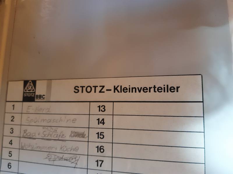

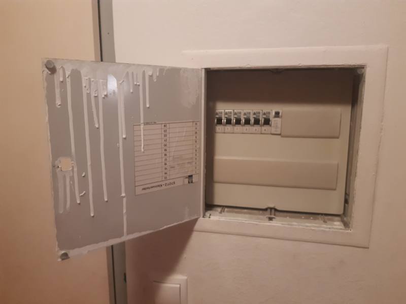

Schlaumaier schrieb: > Alternativ : Den Hersteller des Kasten anrufen und fragen ob es da ein > Schloß bzw. eine Ersatztür gibt, die man einbauen kann. Ähm, Du hast schon gesehen, saß das ein BBC-verteiler ist? Das Ding steht kurz vor Denkmalschutz... Jörg
Melwin schrieb: > 03_VerteilerInnnen.jpg Maler auf geistige Gesundheit untersuchen lassen. Dümmer geht nimmer. Joergk schrieb: > BBC-verteiler Stotz, heute ABB-Stotz.
Bei den alten BBC Verteilern wird das Plastik der Verschlüsse spröde und verkrümelt sich irgendwann. Ein passender wird schwer, weil die schon alle gleich spröde sind. Der Verteiler incl. Einbauten hängt ja schon wenigstens 35 Jahre da, vielleicht auch schon 50. Übrigens fehlt RCD, der gehört nachgerüstet.
