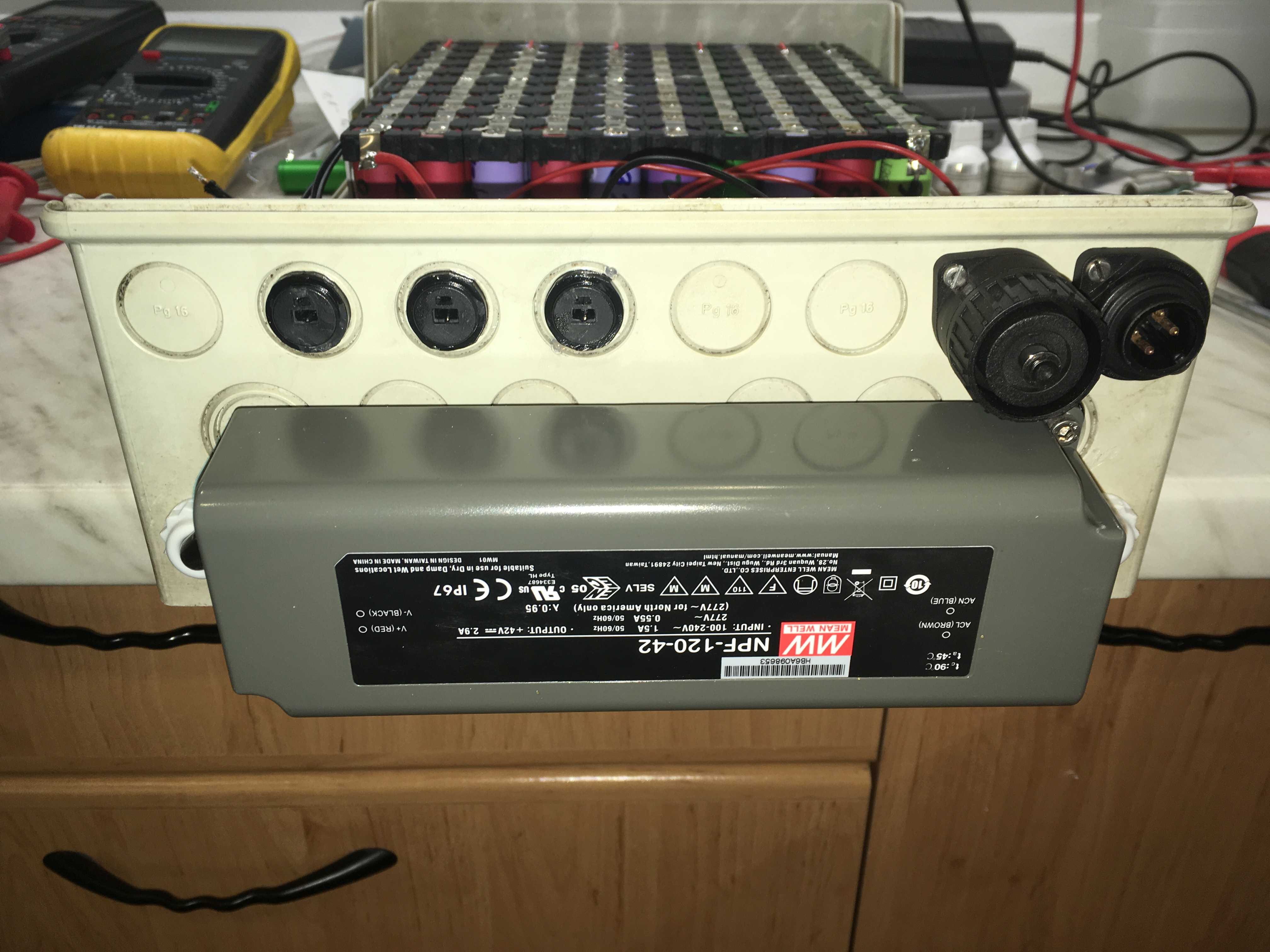

Ein BMS kann die Ladespannung nicht „reduzieren“. Da wird der maximale Strom durchgereicht und das Netzteil muß in den CC Modus gehen. Meine 42Volt Blöcke (10p10s) habe ich mit einem Meanwell NPF geladen, das im CC Modus bis auf ca. 1/2 Unenn runtergeht. Wenn du bei 10s unter 21 Volt bist, schmeißt du den Block besser weg 😎 Ein BMS reduziert den Ladestrom auch nicht zum Ende, das macht schon die Zellchemie ganz allein. Es sei denn du hast einen drastisch zu hohen Ladestrom bzw. Ladespannung eingestellt.

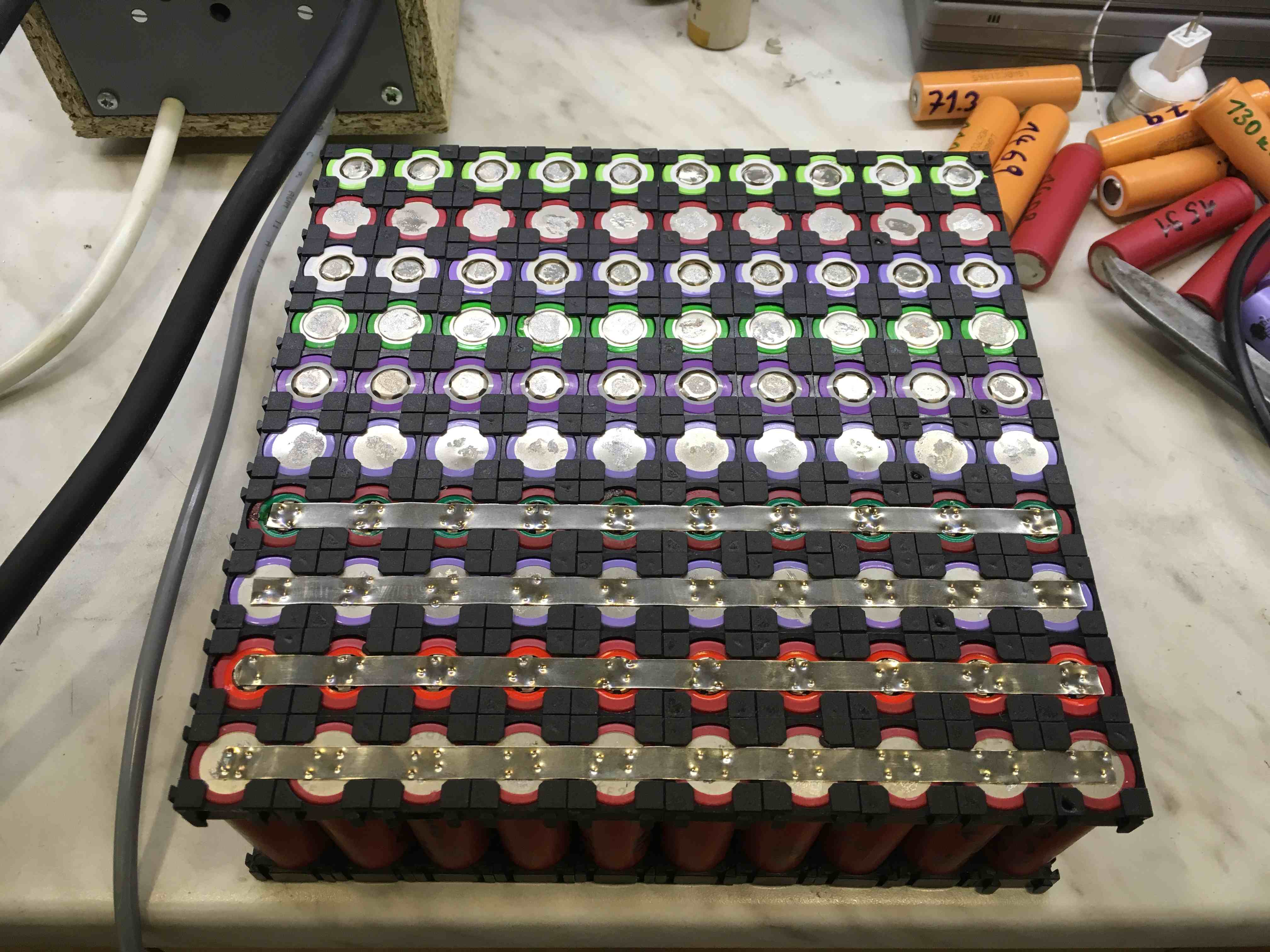

Hm, dann bilde ich mir diesen Speicher nur ein?

Und noch ein selbst gebautes Akkupack, das mit 100 Zellen (10s10p) einen Brunnen tagsüber mit Strom versorgt während es nachts aus der nächsten Straßenlaterne wieder geladen wird MIT dem gezeigten Meanwell Netzgerät. Allerdings erst seit gut zwei Jahren..... Bei soviel praktischem Wissen steige ich jetzt besser aus.

J. T. schrieb: > Thomas R. schrieb: >> nachts aus der nächsten Straßenlaterne wieder geladen wird MIT dem >> gezeigten Meanwell Netzgerät > > Soso schwarz an der Straßenlaterne Schtrom klauen :D Nee, das ist mit Segen der RWE/Westnetz die hier für die Straßenbeleuchtung sorgt. Der Brunnen steht auf unserem Dorfplatz, daneben eine spezielle Dorfplatzlaterne (für die der Abzweig ursprünglich installiert wurde). Nur soll der Brunnen tagsüber laufen wenn kein Strom auf den Laternen ist. Daher diese Lösung.
Thomas R. schrieb: > Nee, das ist mit Segen der RWE/Westnetz die hier für die > Straßenbeleuchtung sorgt. Der Brunnen steht auf unserem Dorfplatz, > daneben eine spezielle Dorfplatzlaterne (für die der Abzweig > ursprünglich installiert wurde). Nur soll der Brunnen tagsüber laufen > wenn kein Strom auf den Laternen ist. Daher diese Lösung. Und ich hatte tatsächlich jemanden vor Augen, der Nachts mit der Sturmhaube seine blanken Kabel an die Laterne knotet und wild kichernd in seinen Garten verschwindet und im Brunnen badet =) Da klingt deine Variante deutlich plausibler.

Hallo Thomas R., Thomas R. schrieb: > Hm, dann bilde ich mir diesen Speicher nur ein? vielen Dank für das mitgelieferte Foto, das ist der ideale Lernstoff für Kevin H., wie man es nicht macht. Eine prinzipiell gleiche Konstruktion habe ich beim Zerlegen eines Fahrradakkus gesehen und mir ist jetzt auch klar, wieso diese Akkus manchmal hochgehen. Thomas R., niemand würde bestreiten, dass Du ein handwerklich begabter IED-Bauer bist, der einen Wohnungsbrand als aufregende Bereicherung seines Lebens ansieht. Ich kann leider nicht behaupten, dass ich da einen Deut besser bin: Beim Basteln mit 4 Headway-Zellen à 3,2V 10Ah habe ich erfolgreich einen Kurzschluss verursacht. Nach 1 Sekunde stank das Kabel, nach 2 Sekunden stand es in Flammen. Kevin, denk mal darüber nach, ob das denn so richtig ist, was Thomas R. da gebaut hat! Thomas R., Dein Led-Treiber ist mit 2,9A spezifiziert für eine Spannung von 25,2 - 42 V als "constant current region". Zielgröße sind die 2,9A und nicht der angezeigte Spannungsbereich. Die Spannung könnte auch mal größer als 42V werden. Das wäre dann allerdings oberhalb der für Dich mutmaßlichen relevanten 10x 4,2V=42V. Hast Du das mal nachgemessen?

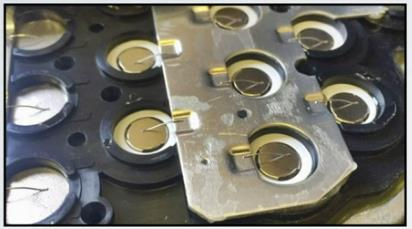

Hallo Kevin H., hier kommt die Auflösung. Thomas R. hat seine Einzelzellen nicht gegen Überstrom gesichert! Das zweite Bild zeigt Dir, wie Tesla das Problem gelöst hat. Wenn bei Thomas eine Zelle einen Defekt aufweist und durchgeht, dann können sich dank des niederohmigen Hilumin-Streifens die anderen neun Zellen der Gruppe über die defekte Zelle entladen. Die entstehende Wärme wird eventuell (habe da keine Erfahrungen) die anderen Zellen in den "thermal runaway" treiben und die dann enstehende Wärme kann dann auch die restlichen 90 Zellen mitnehmen. Bei dem Tesla-Akku sollte der Sicherungsdraht, der zum Metallgitter führt bei Überstrom durchbrennen und damit das Problem isolieren. Quelle für mein Standbild ist ein Ausschnitt aus dem Video: Tesla's Battery Tech Explained: Part 2 - The Module https://www.youtube.com/watch?v=bNd-yJtRPhk
