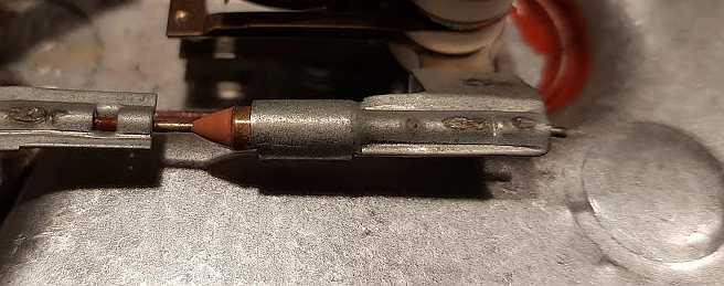

Hallo Leute, hab ne defekte Thermosicherung am Bügeleisen. Ersatz ist kein Problem-nur die alte zu entfernen ist schwierig und die neue zu installieren ist noch schwieriger (Klemmung wohl nicht mehr möglich) Löten ? Wohl eher nicht. Was also tun ? LG
Klemmen ist das einzige was geht. Löten kann bereits zum Auslösen dieser Thermosicherungen führen und dann ist die neue genau so defekt wie die alte. Wenn das nicht gerade ein super besonderes Bügeleisen ist, wegschmeißen und neu kaufen. Kein Stress damit machen, ist das nicht wert. Muss ja auch einen Grund geben, warum die Thermosicherung ausgelöst hat, da ist vermutlich noch was anderes nicht in Ordnung und ich hätte kein Lust drauf, daß mir wegen einem alten Bügeleisen möglicherweise noch die Bude abbrennt.
Ben B. schrieb: > Klemmen ist das einzige was geht. zB: https://www.reichelt.de/quetschverbinder-f-temperatursicherungen-mts-verbinder-p57710.html?CCOUNTRY=445&LANGUAGE=de&trstct=pos_0&nbc=1&&r=1
Das will ich sehen, wie man da 2 Drähte so verpresst, dass das hält. Bei Draht und Litze mags eventuell gehen. Ich verwende für solche Sachen die unisolierten Flachsteckhülsen, da muss ich halt die Seite, in der normalerweise das Kabel reinkommt abschneiden. https://www.pollin.de/p/sortiment-flachsteckhuelsen-40-teilig-800171 An sich sollten auch die isolierten funktionieren. Da braucht man aber die Crimpzange für die unisolierten Stecker.
Uli S. schrieb: > Das will ich sehen, wie man da 2 Drähte so verpresst, dass das hält. Meinst Du, daß jemand extra für Dich einen Film als Bedienungsanleitung dreht? Vielleicht tut es der TO, während er die Methode anwendet.
Oszi Osborn schrieb: > Meinst Du, daß jemand extra für Dich einen Film als Bedienungsanleitung > dreht? Bei der Riesenmenge an Jutuup-Filmen, die es inzwischen gibt, ist sicherlich auch ein Krimb-Film dabei.
Teo D. schrieb: > Ben B. schrieb: >> Klemmen ist das einzige was geht. > > zB: > https://www.reichelt.de/quetschverbinder-f-temperatursicherungen-mts-verbinder-p57710.html?CCOUNTRY=445&LANGUAGE=de&trstct=pos_0&nbc=1&&r=1 Wäre ja ganz nett wenn denn der Querschnitt dabei stünde 🤬 Manchmal sind die Dinger ja auch an Leitungen gecrimpt.
Nur so ein spontaner Gedanke: könnte Punktschweißen klappen? Dabei ist schließlich der Wärmeeintrag deutlich geringer als beim löten?
mIstA schrieb: > Nur so ein spontaner Gedanke: könnte Punktschweißen klappen? Dabei ist > schließlich der Wärmeeintrag deutlich geringer als beim löten? Ja, der dünne Draht, leitet die Wärme nicht annähernd gut genug. Es gibt Temp-Sicherungen, die bei ~70°C (zB. Trafo) auslösen, die werden angelötet und gehen nicht kaputt.... Thomas R. schrieb: > Wäre ja ganz nett wenn denn der Querschnitt dabei stünde 🤬 Manchmal > sind > die Dinger ja auch an Leitungen gecrimpt. Ich könnt später ja mal nach messen. Aus Erfahrung kann ich aber behauten, größer als dir lieb ist. Wer mag kann den Draht von der Sicherung doppelt nehmen.

mIstA schrieb: > könnte Punktschweißen klappen? Auf dem Eingangsphoto sieht mir das sogar so aus, Punkt- oder Reibschweißung.
Manfred schrieb: > mIstA schrieb: >> könnte Punktschweißen klappen? > > Auf dem Eingangsphoto sieht mir das sogar so aus, Punkt- oder > Reibschweißung. Ich sehe da vor allem Abgründe der modernen Bildsensorik und -verarbeitung. Farbrauschen, Klötzchen und Artefakte, daß sich Nipkow schneller im Grabe dreht wie seine Scheibe. Warum darf so etwas straffrei verkauft und verwendet werden? Zumindest die Veröffentlichung solcher Bilder sollte unter Strafe gestellt werden. ;) Mir scheint es aber auch so, daß jeweils an den Enden ein Schweißpunkt sitzt. Die Klemmung ist also wohl nur mechanische Führung. Mir fallen zwei Lösungen ein: Auf jeder Seite eine schöne quetschbare Hülse anlöten/schweißen/braten. Dann die Thermosicherung reinschieben und anquetschen. Oder an jedem Ende auf die gleiche Weise einen gut lötbaren Draht anbringen. Dann die Thermosicherung in die alte Führung einfädeln und am Ende ihrer langen Drähte verlöten. Mit etwas Alufolie zur Wärmeleitung um das Bein und mit einer Zange zusammengedrückt sollte man je nach Auslösetemperatur der Sicherung, 200° sollte ein Bügeleisen ja noch dürfen, auch einfach ganz normale Lötstellen setzen können.

Die gute alte Lüsterklemme ohne das Gehäuse drum herum (https://image.jimcdn.com/app/cms/image/transf/none/path/sa0ce1c188da8cf85/image/i18309167f46d7e51/version/1529673561/image.jpg) oder eine mit Porzellan (https://image.jimcdn.com/app/cms/image/transf/none/path/sa0ce1c188da8cf85/image/i817af4ffea5d4026/version/1529672548/image.jpg).
Wollvieh W. schrieb: > Mit etwas Alufolie zur Wärmeleitung um das Bein und mit einer Zange > zusammengedrückt sollte man je nach Auslösetemperatur der Sicherung, > 200° sollte ein Bügeleisen ja noch dürfen, auch einfach ganz normale > Lötstellen setzen können. Noch mehr Murks geht nicht?
Zeno schrieb: > Die gute alte Lüsterklemme ohne das Gehäuse drum herum > (https://image.jimcdn.com/app/cms/image/transf/none/path/sa0ce1c188da8cf85/image/i18309167f46d7e51/version/1529673561/image.jpg) Es reicht die Hälfte mit nur einer Schraube. Wollvieh W. schrieb: > Oder an jedem Ende auf die gleiche Weise einen gut lötbaren Draht > anbringen. Dann die Thermosicherung in die alte Führung einfädeln und am > Ende ihrer langen Drähte verlöten. Ich habe da noch etwas altes SN40. Hat noch höheren Schmelzpunkt und Festigkeit.
Wie wäre es mit etwas Bindfaden? Wirkt grötenteils isolierend, und hält Dir (zumindest) momentan die Thermosicherung und den Anschlussdraht zusammen.
Meine Güte: Man kann die problemlos löten, aber: Beim Löten zwischen Sicherungskörper und Lötstelle eine Zange, besser Gripzange, kräftig auf den Anschlußdraht pressen, das führt die Wärme ab. Und schnell sein beim Löten, also Zange anbringen, verzinnen, abkühlen lassen, dann verzinnten Anschlußdraht anlöten. Ohne die Wärmesenke zwischen Lötstelle und Sicherung lösen die beim Löten ratz-fatz aus.
Tassilo H. schrieb: > Meine Güte: Man kann die problemlos löten, aber: Dass man das löten kann ist mir bewusst. Aber das ist kein Kühlschrank, sondern ein Bügeleisen, mit etwas mehr als 60 Grad. Was meinst Du, warum das nicht vom Hersteller verlötet wurde?
