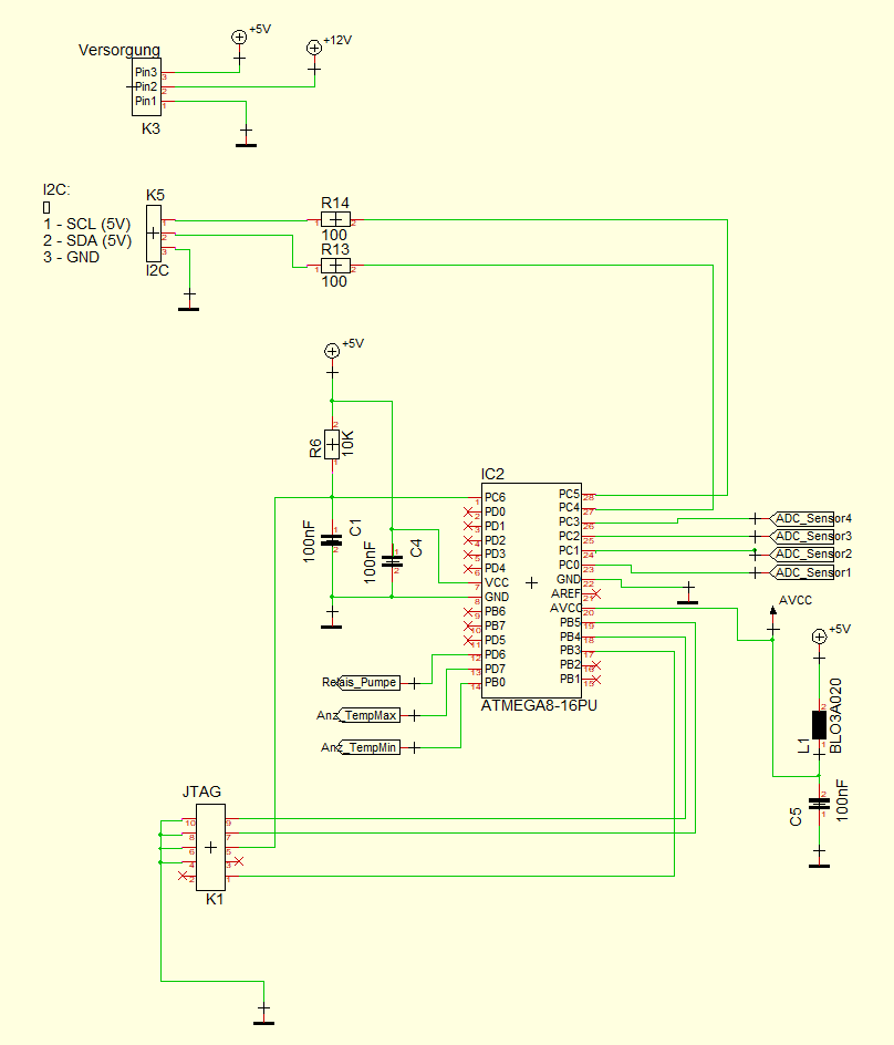

ich hätte gerne Feedback zu einer Schaltung bevor ich hier mich um die
PCB kümmere.
Zweck ist die Steuerung der Pumpe unserer Wassertasche im Holzkamin. Der
Kamin erhitzt dort Wasser, welches dann ab einer gewissen Temperatur in
den zentralen Wärmespeicher gepumpt wird und dann für die Nutzung im
Haus zur Verfügung steht.
Die vorhandene Steuerung liefert mir leider keine von aussen
auswertbaren Informationen (Temperaturanzeige im Wohnzimmer), weswegen
ich diese nun ersetze.

Es gibt 4 PT1000-Sensoren, welche die aktuelle Temperatur messen:
* Wassertasche
* Wärmespeicher
* Wasser-Leitung von und zur Wassertasche (rein informativ)
Messbereich der Sensoren damit ca. 0-100°
Bei erreichen der passenden Temperatur (z.B. Wassertasche > Speicher)
wird ein 12V-Relais angesteuert, welches die Pumpe aktiviert. Die Pumpe
bleibt solange an, bis das Relais wieder abfällt (d.h. wird die ganze
Zeit angesteuert). Entweder weil die Minimaltemperatur unterschritten
wird oder die Maximaltemperatur überschritten wird.
3 LEDs zeigen den aktuellen Zustand an. Die genauen Werte können via
I2C-Schnittstelle abgefragt werden - dort nimmt ein Raspi die Daten
entgegen und stellt sie für eine Anzeige z.B. im Wohnzimmer bereit.
Leitungslängen zu den Sensoren sind ca. 5m für die Sensoren im Keller,
und 20m? zum Sensor in der Wassertasche (via NYM 1,5 realisiert - nicht
tauschbar)
Ich freue mich auf Feedback und konstruktive Kritik
Grüße und Danke
Micha

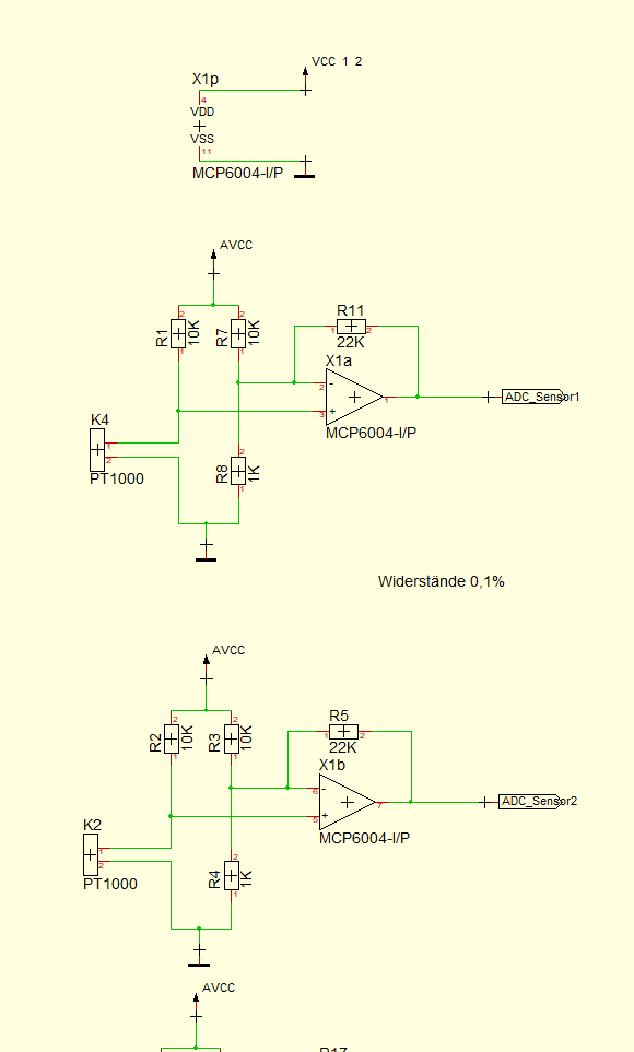

PS: Bei den Sensoreingängen habe ich aus Platzgründen nur 2 eingestellt.
Die beiden anderen sind identisch aufgebaut und nutzen die verbliebenen
2 OP.

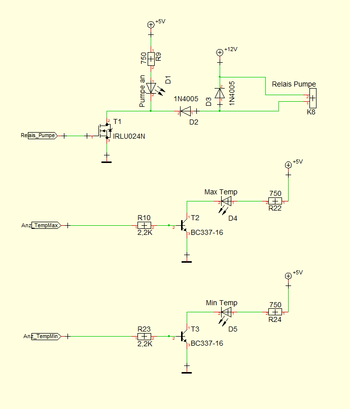

Die LED D1 wird im ausgeschalteten Zustand mit etwa -6V Sperrspannung
belastet, was nicht jede LED schluckt. D2 ist normalerweise unnötig.
Da es an den Sensor-Opamps keine Abgleichpunkte gibt, würde ich an
deiner Stelle diese Schaltung erstmal testen, falls noch nicht
geschehen. Kalibrieren kann man sie ja per EEPROM.
Für gute ADC Ergebnisse kann man AREF mit einem 100nF gegen Masse
versehen. Evtl. macht C1 am Resetanschluss Probleme beim programmieren.
Serienwiderstände im I²C Bus führen zusammen mit Pullups evtl. zu
schlechten Pegeln.
Was würdest Du da als Absicherung machen? 1N4148 in Reihe?
Grundlegend getestet habe ich die auf dem Steckbrett. Ja kalibrieren
wollte ich sie dann via EEPROM (insb. auch Ausgleich für den Sensor im
WZ). Ggf. würde ich dann den 22k-Widerstand noch im Wert korrigieren
(das ist ja keine PCB-Änderung)
> versehen.
Danke - hab ich aufgenommen
Den hab ich da bisher immer drin. Was ist da besser geeignet?
> schlechten Pegeln.
Eine ähnliche Schaltung habe ich auch zur Steuerung der Zisterne (wenn
auch dort mit nem 4-20mA Sensor). Da habe ich zumindest bisher keine
größeren I2C-Probleme gehabt (die I2C-Anbindung läuft da aber auch noch
nicht so lange, auch wenn die Schaltung schon ein paar Jahre alt ist).
Die Serienwiderstände sind/hatte ich als Sicherung der Eingänge gedacht.
Was würdest Du da machen? Einfach weglassen oder durch was anderes
ersetzen?

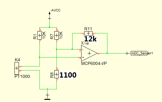

Beim Verstärker hast dich verrechnet.
> schlechten Pegeln.
Ich verwende sogar 300 Ohm Widerstände.  Matthias hat Recht, D1 würde
ich besser über 12 V versorgen.
mfg klaus

funktioniert ziemlich gut. In Deiner Zeichnung finde ich „JTAG“,
sicherlich meinst Du „ISP“.
Wenn dein Programmer kräftig genug ist, um den C1 schnell genug zu
entladen, ist alles gut.
Einfach parallel zum Relais - dann hat man auch gleich ein Feedback für
die 12V. Vorwiderstand muss natürlich angepasst werden.

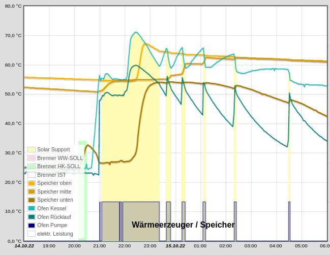

Moin, ich habe zwar keinen Schaltungs-Feedback, aber Erfahrungswerte zur
Steuerung bzw. einen konkreten Beispiel-Temperaturverlauf.
Bei mir ist es ein Ofeneinsatz und Abbrandsteuerung von Brunner und eine
Heizungsanlage mit 800L Speicher von Vaillant. Die Abbrandsteuerung
kümmert sich nur um die Zuluftklappe.
Der Speicher ist als Schichtspeicher ausgelegt, oben für Warmwasser,
unten für Heizung. Der Temperaturfühler "Speicher unten" ist auf Höhe
des Abgangs zu den Heizkreis-Mischern - das ist also die jeweils
maximale Vorlauftemperatur der Kreise. Der Brenner kann wahlweise
ebenfalls in diesem Bereich einspeisen (sieht man im Diagramm gestern
kurz nach 20 Uhr), oder im oberen Bereich fürs Warmwasser. Die Ofenpumpe
speist ausschließlich oben ein.
Man sieht zwei Abbrände, angefeuert um ca. 20:40 Uhr, nochmal nachgelegt
kurz nach 22:00 Uhr.
Wie man sieht ist es mitunter sinnvoll, die Ofenpumpe auch dann laufen
zu lassen, wenn die Kesseltemperatur geringer als an der Spitze des
Speichers.
Etwa gegen 21 und 22 Uhr sieht man ein "flattern" der Ofenpumpe. Die
Jungs von Vaillant haben leider die Hysterese beim Einschaltpunkt
(Ofenkessel = 55°C) vergessen.
Außerdem ganz gut zu sehen: die Rücklaufanhebung im Ofenkreislauf. Der
Wärmetauscher im Ofen sollte nicht mit dem ganz kalten Wasser aus dem
unteren Speicher beschickt werden.

Bevor du den Raspi an den Bus anschließt, musst du dir noch Gedanken
über Pegelwandler für den I2C machen. So direkt vertragen sich die 5V
vom ATmega und die 3.3V des Raspi jedenfalls nicht.

Zum Verstärkungsfaktor: So ganz verstehe ich die Korrektur von Helge
hier nicht.
R8 ist bei mir 1k = PT1000 bei 0° und damit die untere Messgrenze. Mit
1k1 wird diese nach oben verschoben (wirklich kaltes Wasser wird da
vermutlich nie vorhanden sein). Grob überschlagen habe ich bei 100° eine
Spannungsdiffernz von ca. 0,15V. Die Verstärkung von Helge liegt so etwa
bei 10 und damit dann bei 1,5V. Den Atmega betreibe ich mit 5V. Nach
meiner Rechnung habe ich eine Verstärkung von 22 und damit dann schonmal
3,3V - was auch noch nach oben Luft hat. Besser wäre vermutlich so
Richtung 30. Effektiv betrifft dies aber ja auch nur die
Widerstandswerte. Da werde ich nochmal ein bisschen tiefer reingehen und
meine aktuelle Testschaltung mal grob kalibrieren. Dann sehe ich ja, ob
meine Theorie korrekt ist oder nicht.
> diverse Hinweise zu LEDs
Nette Idee mit dem WS2812, das ist aber bei mir denke ich etwas Overkill
(wenns auch in den Fingern juckt - :-)), da die Anzeige direkt am Gerät
eher zu Debugzwecken dient. Der Coolness-Faktor und Stromverbrauch ist
da sinnvoller im WZ-Display aufgehoben.
Was auf jeden Fall Sinn ergibt, ist die freien Ports "verfügbar" zu
machen.
Ggf. sehe ich auch noch die eine oder andere Status-LED vor.

Die Pegelwandlung für I2C ist ebenfalls bereits vorhanden, wenn auch
diese eigentlich nicht notwendig wäre, solange die Pullups im Atmega aus
bleiben. Habe dennoch bereits einen Pegelwandler zwischen Raspi und Rest
eingefügt für den Fall eines sonst teuren Programmierfehlers (v.a. da
Raspis gerade Mangelware sind).
I2C-Bus-Geschwindigkeit ist bei mir übrigens 40kHz. Das reicht für im
Normalbetrieb einmal die Minute die Daten abfragen.

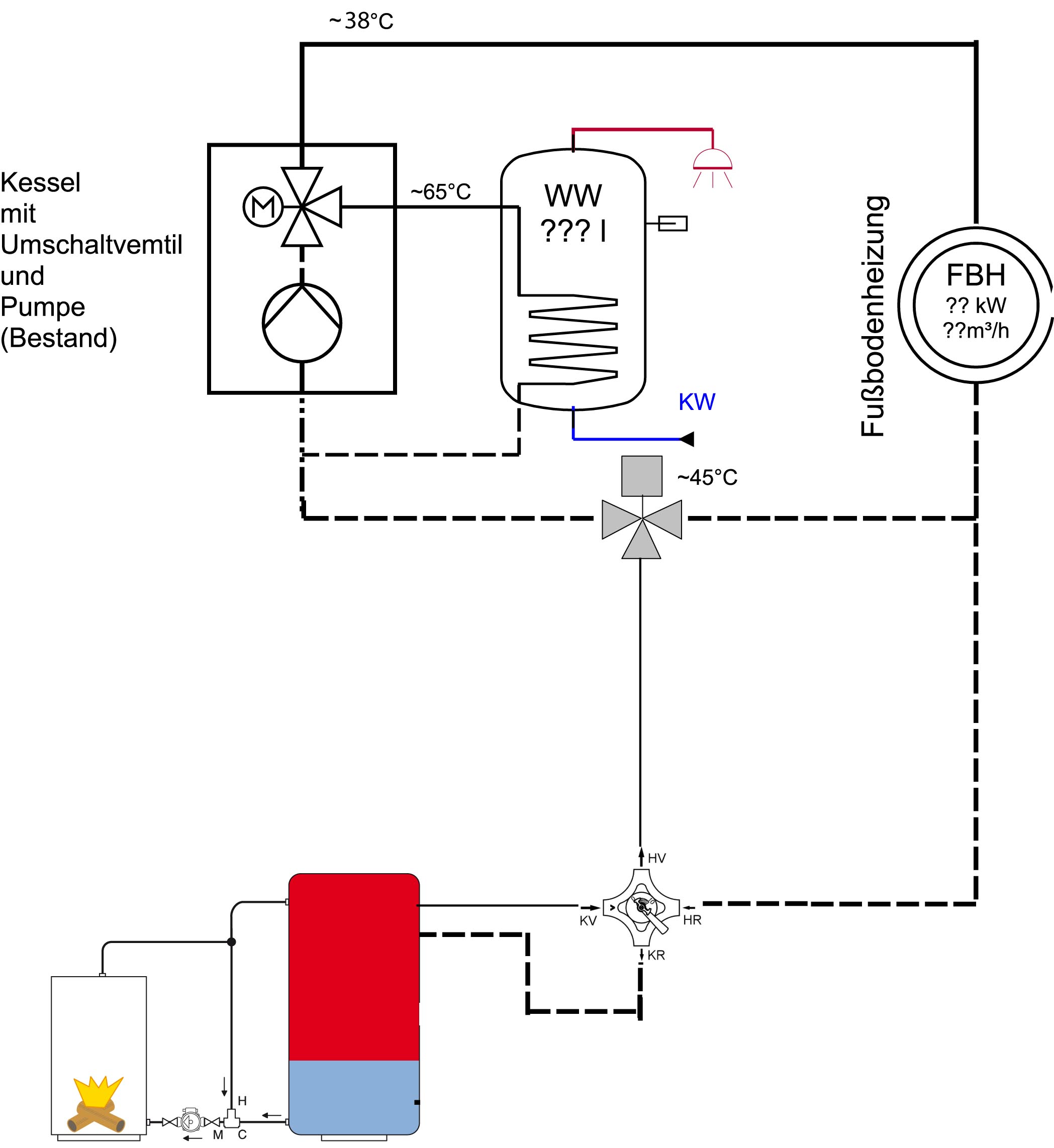

Hallo, der Pufferspeicher lässt sich auf unterschiedliche Weise
anschließen. Ich wollte, das meine Gastherme Vitodens 200 nur das
nachheizt, was der Pufferspeicher nicht mehr schafft. Irgendwo, ich
glaube bei Vissmann, habe ich mal so was ähnliches gesehen, aber nie
wiedergefunden. Anbei eine alte Zeichnung, die das Prinzip zeigen soll.
Das funktioniert sehr gut. Nur der Mischer ist Quatsch.
