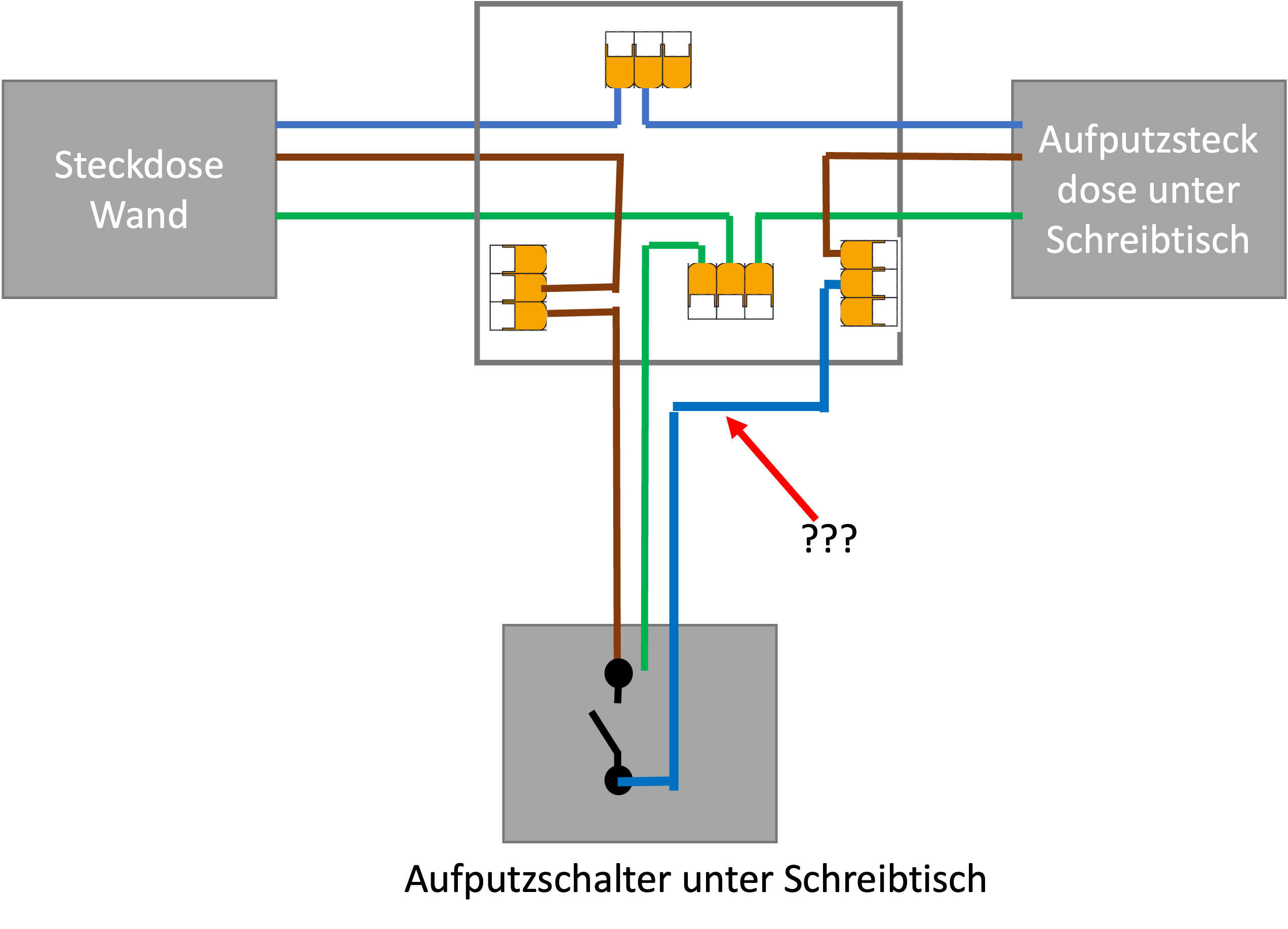

Hallo zusammen, eine für euch vermutlich kleine und doofe Frage, aber ich habe gerade bissl nen Knoten im Kopf. Ich möchte unter meinem Schreibtisch eine Steckdose anbringen die mittels einem Schalter ausschaltbar ist. Wie im Bild zu erkennen verstehe ich aber noch nicht ganz wie das ganze korrekt verkabelt wird. Bzw. würde bei meiner Skizze dann das Blaue Kabel das vom Schalter kommt in der Verteilerdose auf das Braune kabel gehen, dass zur Steckdose führt... Das kommt mir etwas komisch vor. Daher die Frage, was mache ich falsch? :D
Das ist so zulässig. Wenn in einer Leitung kein Neutralleiter vorhanden ist, dann darf die blaue Ader andersweitig verwendet werden. Man könnte die Aderenden zusätzlich mittels Schrumpfschlauch kennzeichnen, nur zur zusätzlichen Sicherheit.
Du musst einen zweipoligen Schalter verwenden. Grund: Den Schuko-Stecker kannst Du in zwei Positionen einstecken, einmal 0° und einmal 180°. So wie Du es machen willst, kann es sein, dass Du entweder L (die Phase) schaltest oder N (den Neutralleiter). Wenn Du den Neutralleiter schaltest, kann der Schalter aus sein, und Du bekommst an der ausgeschalteten Steckdose immer noch einen Stromschlag. Das ist doof, denn damit rechnest Du nicht. Wenn Du L und N schaltest, kann nichts passieren, egal wierum der Stecker eingesteckt ist. Bei einer Festinstallation kann auch mit einem einpoligen Schalter nichts passieren, denn hier sind L und N definiert, und Du kannst sicher gehen, L zu schalten. fchk PS: Schweizer, Franzosen und Polen dürfen einpolig schalten, denn ihre Netzstecker können nicht um 180° eingesteckt werden, und damit ist die eindeutige Zuordnung von L und N wieder gegeben.

die meisten Lampen an Decke oder Wand mit einem schalter waren genau so verkabelt, wenn es über eine Abzweigdose ging.

qwertz schrieb: > Wie im Bild zu erkennen verstehe ich aber noch nicht ganz wie das ganze > korrekt verkabelt wird. Den PE in dem Schalter willst du nicht wirklich so wild herumfliegen lassen, oder?
Stefan F. schrieb: > Frank K. schrieb: >> Wenn Du den Neutralleiter schaltest, kann der Schalter aus sein, >> und Du bekommst an der ausgeschalteten Steckdose immer noch >> einen Stromschlag > > Dafür sind seine Finger zu dick, sie passen nicht in die Löcher. Und > wenn er eine Stricknadel zu Hilfe nimmt verhindert der > Personenschutzschalter den Suizidversuch. Ist trotzdem nicht zulässig. Wenn Du nicht garantieren kannst, dass Du L schaltest und nicht N, dann musst Du zweipolig schalten - FI hin oder her. fchk
Frank K. schrieb: > Ist trotzdem nicht zulässig. Wenn Du nicht garantieren kannst, dass Du L > schaltest und nicht N, dann musst Du zweipolig schalten - FI hin oder > her. Kann man das irgendwo nachlesen?

Frank K. schrieb: > Du musst einen zweipoligen Schalter verwenden. In diesem Fall nicht, da Festinstallation.
qwerty schrieb: > Den PE in dem Schalter willst du nicht wirklich so wild herumfliegen > lassen, oder? Was soll man denn sonst damit machen?
Onkel Hotte schrieb: > Frank K. schrieb: >> Du musst einen zweipoligen Schalter verwenden. > > In diesem Fall nicht, da Festinstallation. Ich sehe in der Skizze des Fragestellers links eine Steckdose, die den Strom liefert. Also keine Festinstallation. fchk
Frank K. schrieb: > Ich sehe in der Skizze des Fragestellers links eine Steckdose, die den > Strom liefert. Ja. Und wo ist der Stecker? > Also keine Festinstallation. Aufputz... interpretiere ich als Festinstallation. Vielleicht mag der OP sich ja nochmal äußern.
Peter N. schrieb: >> Den PE in dem Schalter willst du nicht wirklich so wild herumfliegen >> lassen, oder? > > Was soll man denn sonst damit machen? Wago drauf. Manche Aufputzserien haben (Schraub-)Klemmen dafür.

Man macht ihr das Kompliziert. ? Ich habe damals einfach ein normalen Kabel genommen. Ihm beim Stecker durch Entmantelt. Den Braunen = schwarz durchgeschnitten, ab isoliert und durch den Schalter geschliefen. Der Blaue lag einfach hinter den Schalter. Dann die Strippe weiter zur Lampe (Hier Steckdose) und gut ist. Ist alles 17 Jahre gut gegangen. ;) Dann bin ich umgezogen und brauche die Anlage nicht mehr.
Richtig waere natuerlich ein dreipoliger Umschalter der im ausgeschalteten Zustand die Steckdose allpolig erdet. Bei der Schalterauswahl auf "Break before Make" achten. Sonst gibt es jedesmal ein kleines Feuerwerk beim Schalten.
