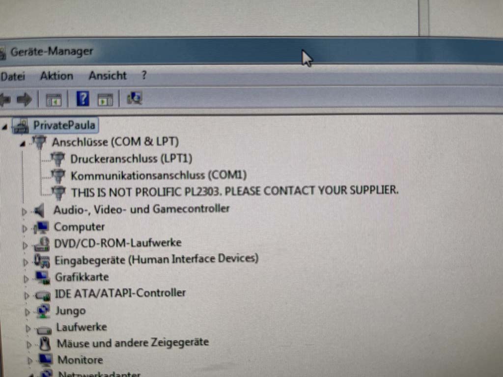

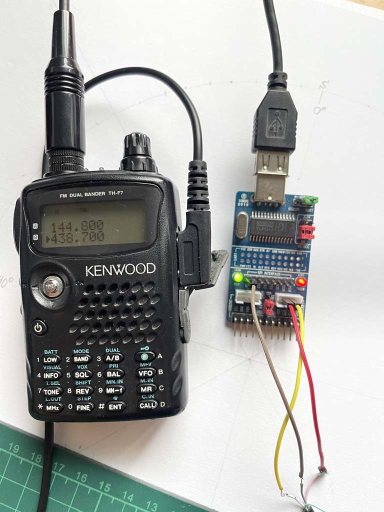

Moin, ich wollt " mal eben" nach Umzug die Memory Channels des TH-F7 mit dem MCP-F6F7 Programm aktualisieren (Win7/64), aber Pustekuchen. Ein gedacht dazugehöriges Programming Kabel mit Prolific 2303 Chip meldet ich bin kein Prolific 2303. Es kommen nur Communication Time out errors nach einem Leseversuch. Ok, USB Gehäuse aufgemacht und Rx Tx und GND abgelötet und an eine FTDI USB Serial Wandler Platine angestrickt. Auch nix. Donnerkiesel. 3 andere USB Serial Wandler, auch kein Erfolg. Geachtet wurde beim FG > Menü >PC Einstellung, Portübereinstimmungen am PC und Programm, verschiedene Portgeschwindigkeiten, Flusskontrolle und an der USB Serial 3,3 V eingestellt mit jeweils den gleichen Communication time out error Ergebnissen. Muss ich was mit Transistoren und Levelshiftern aufbauen? Das wollt ich gerad vermeiden, noch groß rumzulöten, dann ist der Tag weg.

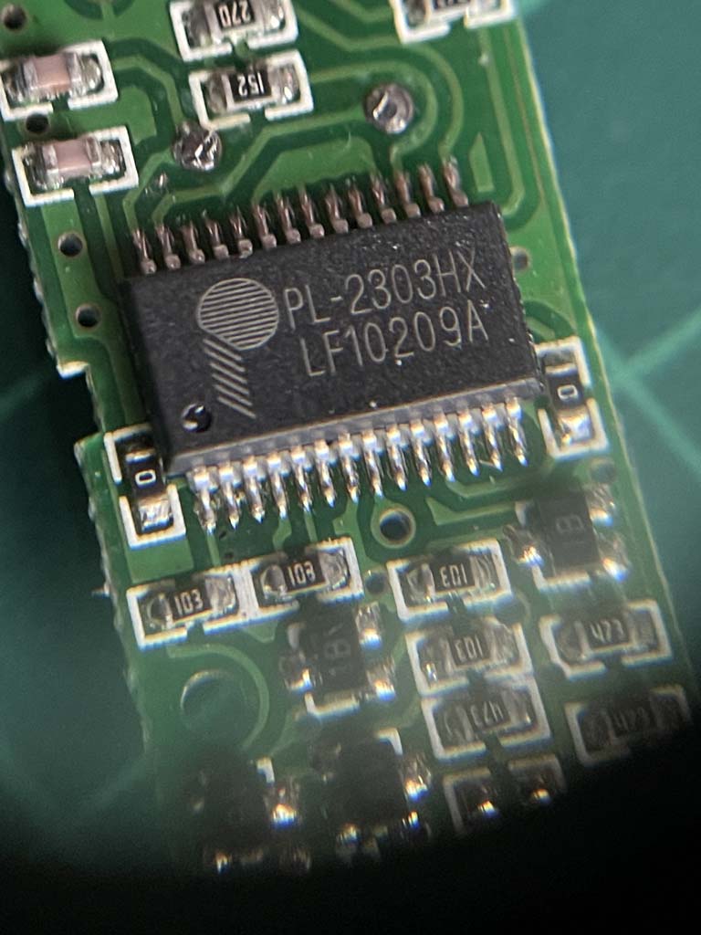

Auf dem Chip im USB Stecker steht in sauber aufgebrachten Lettern PL-2303HX und ja ich habe die Treiberversion 3.8.41.0 vom 11.11.2021 von Prolific dafür installiert. Dann ist das wohl ein Fake Chip. Weiss jemand etwas über die Verbindungsgeschwindigkeit oder Flusskontrolle. Dazu steht nichts in der Bedienungsanleitung.

nachdem ich auf 5 V und "die richtigen Kontakte ;-) "gewechselt habe, klappt nun die Kommunikation. Ich hatte erst die langen Kontakte an der schmalen Seite der Platine genommen. Kann als erledigt betrachtet werden
