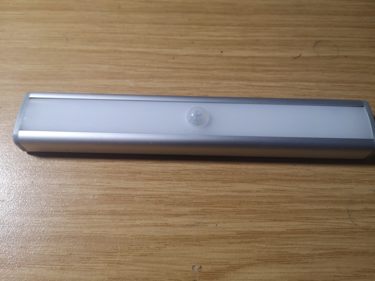

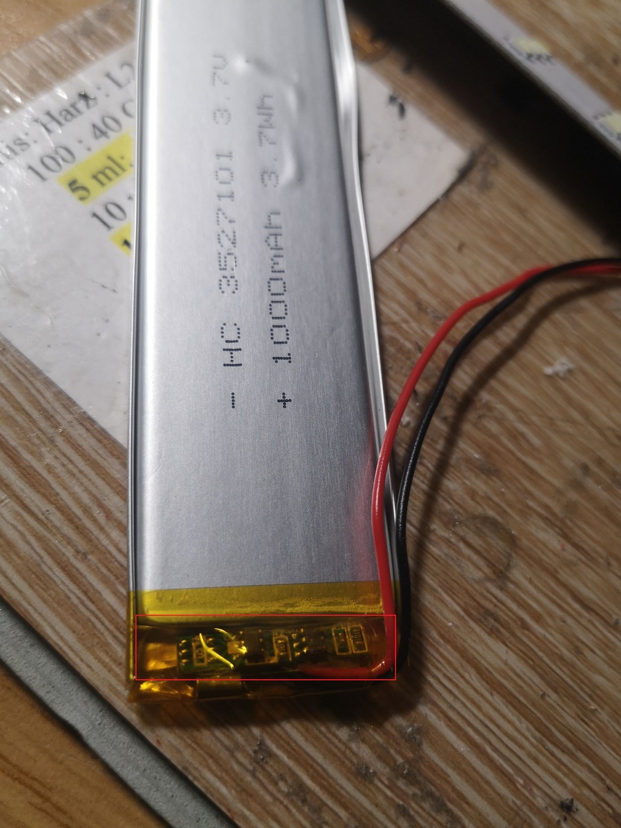

Hi, ich habe mir bei Händler mit dem großen A die folgende im Bild gezeigt LED Schrankbeleuchtung mit Bewegungsmelder gekauft. Meine Verwendung ist aber als Treppenhaus Beleuchtung gedacht. Und ich kann es jedem wirklich empfehlen. Gerade im Winter ist es relativ schnell Dunkel bzw. Ecken die sonst heller sind schalten diese jetzt auch am Tag teilweise ein. Ich möchte sozusagen den "Fotowiderstand" extern legen. Damit die Platine merkt es wäre ja jetzt noch Tag. Kann mir jemand bitte sagen was das für ein Widerstandt ist? bzw. wie kann man diesen am besten bestimmen? Das ganze ist wird mit Micro USB geladen und hat einen Lithium Iionen Akku mit 1 AG und 3,7 Volt. Hier auch kurz die frage was ist das an dem Akku oben? Ist das die Laderegelung bzw. Balancer. Danke euch
Rain D. schrieb: > Hier auch kurz die frage was ist das an dem Akku oben? Ist das die > Laderegelung bzw. Balancer. Das ist das "BMS". Bei einen 1s-Akku überwacht es nur auf Tiefentladung und ev. noch auf Ladeschlußspannung.

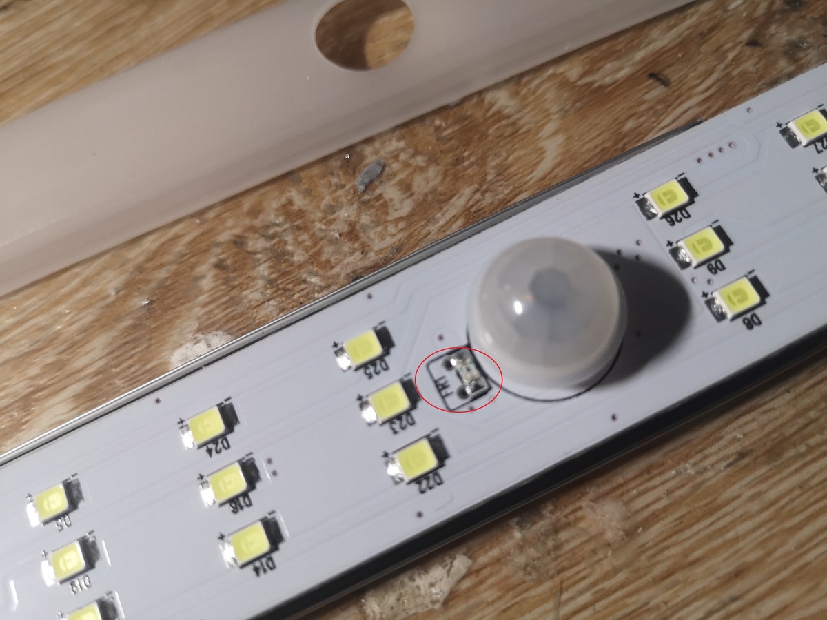

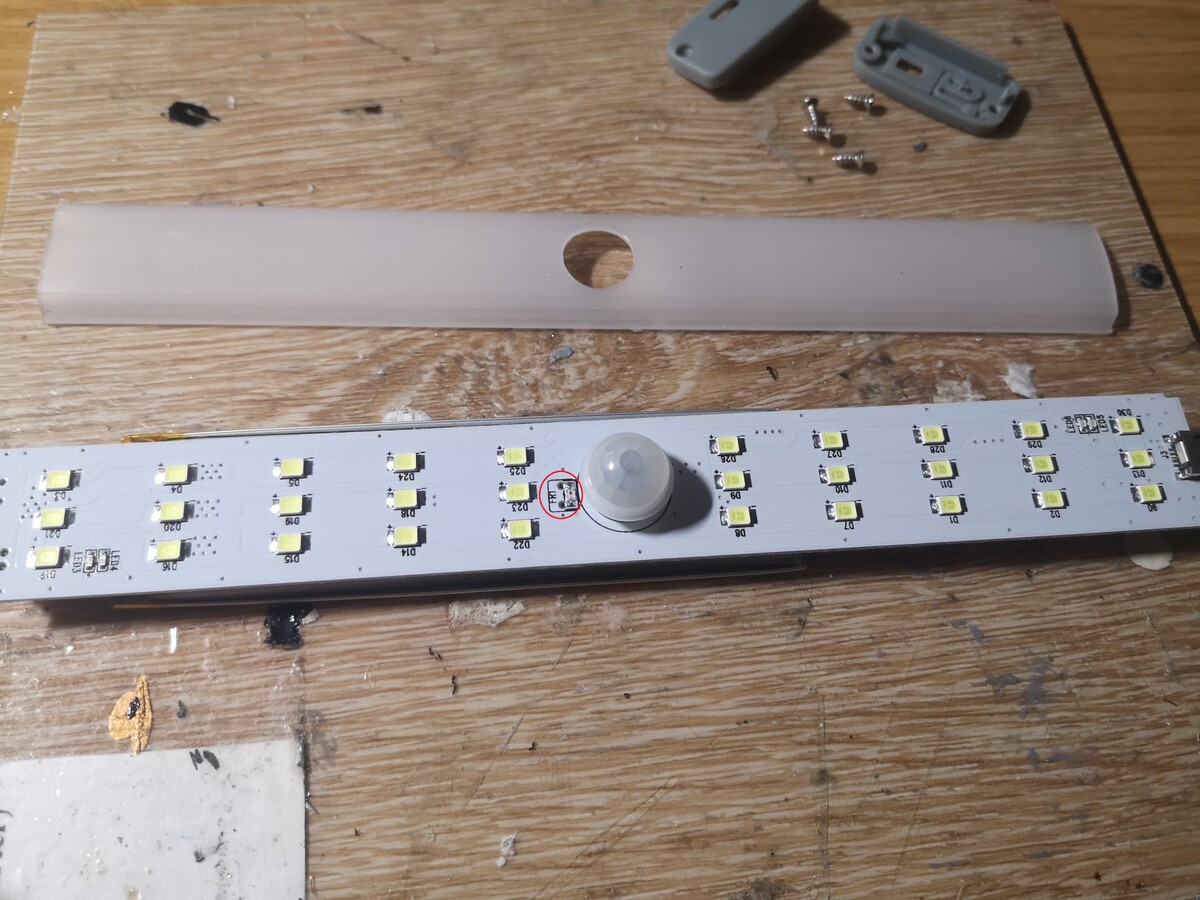

FotoDIODE...den genauen Typ kennt nur der Hersteller, aber löt die doch ab? Klaus.
Rain D. schrieb: > Ich möchte sozusagen den "Fotowiderstand" extern legen. Ein Fotowiderstand ist da nirgends zu sehen und wäre nach RoHS-Richtlinien wegen des Cd-Gehalts auch nicht mehr zulässig. https://de.wikipedia.org/wiki/Fotowiderstand https://de.wikipedia.org/wiki/RoHS-Richtlinien
Rain D. schrieb: > LED Schrankbeleuchtung mit Bewegungsmelder Das lustige kuppelförmige Teil ist der Bewegungsmelder und kein Fotowiderstand, auch kein Fototransistor. Das Funktionsprinzip ist wiederum ein anderes. Die Kuppel muß dann mit ausgelagert werden. Rain D. schrieb: > sozusagen den "Fotowiderstand" genau da entsteht das schlimme Mißverständnis wie bei den Leuchtstofflampen, die mißbräuchlich Neonlampe genannt werden, aber gar keine Neonlampe sind, niemals eine waren und auch keine werden wollen und auch keiner im normalen Haushalt hat. Da ist noch was eingekreist im Bild. Das wird wohl die Fotodiode sein, die ausgelagert werden soll. Müßte man auslöten, auf irgendeinen Träger setzen und Drähte anschließen. Wenn das keinen Brumm oder Wellen einfängt. mfg

https://www.amazon.de/Qualität-GL5516-Lichtabhängige-Widerstand-Fotowiderstand/dp/B00NXW9WZ6/ https://www.conrad.de/de/p/kingbright-kps-3227sp1c-lichtsensor-smd-1-st-l-x-b-x-h-3-2-x-2-7-x-1-1-mm-tape-cut-180380.html
Wie schon richtig angemerkt, ist das ein PIR Bewegungsmelder. Konkret wird es sich um einen AM312 handeln. https://de.aliexpress.com/item/32863876849.html?spm=a2g0o.productlist.0.0.10391a29hleeKi&algo_pvid=1fc29bfa-bdac-400a-bc11-94251753009d&algo_exp_id=1fc29bfa-bdac-400a-bc11-94251753009d-53&pdp_ext_f=%7B%22sku_id%22%3A%2265379251285%22%7D&pdp_npi=2%40dis%21EUR%211.09%210.79%21%21%212.05%21%21%402100bdd816658606596886879e81fc%2165379251285%21sea&curPageLogUid=So0lHFhkkCPB
